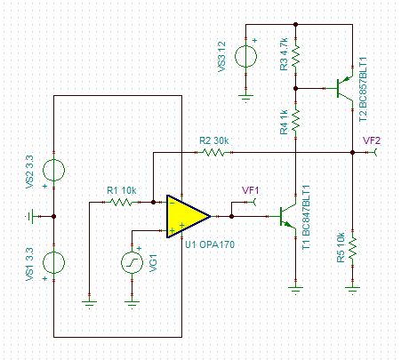

Hallo zusammen, Ein Signal (unter 100Hz) von 0..+3V soll auf ca. 0..+12V verstärkt werden. Den OpAmp direkt mit +12V zu betreiben möchte ich möglichst vermeiden. Deshalb habe ich gedacht, ich löse das mit nachgeschalteten Transistoren. Natürlich schwingt die Schaltung (in der Simulation und im realen Aufbau). Hat jemand einen Tipp was ich versuchen könnte, um das Schwingen in den Griff zu bekommen.

chrud schrieb: > Deshalb habe ich gedacht, ich löse das mit nachgeschalteten > Transistoren. Natürlich schwingt die Schaltung (in der Simulation und im > realen Aufbau). Solche Rückkopplungen über mehrere Stufen können immer zu Problemen führen. Was ist Dein Grund, diesen nachgeschalteten Transistor- Verstärker zu verwenden?

chrud schrieb: > Natürlich schwingt die Schaltung (in der Simulation und im realen > Aufbau). Richtig. Deine nachgeschalteten Transistoren bewirken ja auch zusätzlich Verstärkung. Die Schaltung ist inhärent instabil. Siehe http://www.dse-faq.elektronik-kompendium.de/dse-faq.htm#F.9.1 für eine Erklärung. > Hat jemand einen Tipp was ich versuchen könnte, um das > Schwingen in den Griff zu bekommen. Zumindest ein Kondensator zwischen VF1 und invertierendem OpAmp Eingang. chrud schrieb: > Den OpAmp direkt mit +12V zu betreiben möchte ich möglichst vermeiden. Klare Fehlentscheidung. Dein OpSml kann ja sogar R2R. Vergiss deine Schaltung, die ist schwer schnell und stabil zu bekommen, und reagiert sauer auf kleinste kapazitive Lasten, laden mit 100mA, Entladen über 10k, das wird nichts.

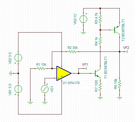

Versuche es mal testweise mit einem 100R Widerstand in der Emitterleitung von T1.
Ach Du grüne Neune schrieb: > Versuche es mal testweise mit einem 100R Widerstand > in der Emitterleitung von T1. Richtige Richtung -- aber konsequenter sein: - Widerstand auf 1k erhöhen - Emitter von T1 gegen -3.3V schalten (--> Open- Collector-Ausgang für U1) - für T2 NPN-Typ verwenden (--> Spannungsfolger) - Emitterwiderstand von T2 als Spannungsteiler ausbilden; dort OPV-Rückkopplung anschließen
Danke für die weiteren Tipps. Hab mal noch das mit dem Emitterwiderstand und dem Kondensator versucht. Leider ohne Erfolg. Egon D. Vorschlag konnte ich noch nicht probieren. Das ist etwas komplizierter zum umsetzen, da die Widerstände und Kondensatoren auf dem Board eine Grösse von 0402 haben. Der Transistor ist ein BC847BPN -> NPN und PNP in einem SOT363 Gehäuse (https://www.nexperia.com/products/bipolar-transistors/general-purpose-bipolar-transistors/transistors-double/BC847BPN.html). Alles nicht so bastler-/experimentierfreundlich... Aber wie mir scheint, sollte ich mich eher darauf konzentrieren die +12V schaltbar zu machen anstelle zu versuchen die Entstufe zu stabilisieren...

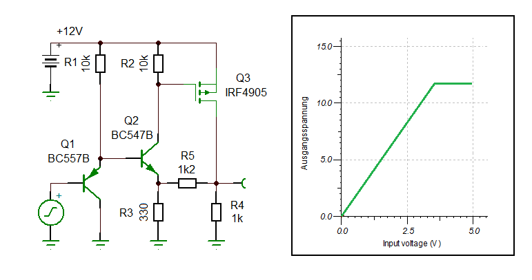

Hier noch eine Lösung ohne OPV. R5 kann auch durch einen 2k5 Spindeltrimmer ersetzt werden, damit die Verstärkung exakt eingestellt werden kann. Der Ausgang kann evtl. sogar bis zu 5A belastet werden.

Wie funktioniert denn die Schaltung? Was mavht denn der OPV genau? Ist das nicht ein Komparator? Wann wird denn eigentlich der npn durchgeschaltet?
Der OpAmp will ja keine Spannungsdifferenz an seinen Eingängen. Wenn wir nun am Plus-Eingang eine Spannung von 1V anlegen und der Minus-Eingang noch 0V ist, haben wir eine Spannung am Ausgang. Da diese Spannung an der Basis von T1 zu seinem Emitter positiv ist, fliesst ein Strom und T1 beginnt zu leiten. Dadurch entsteht eine negative Spannungsdifferenz zwischen Basis und Emitter von T2. Die hat zur Folge, dass dieser leitet und die Spannung an VF2 von 0V her ansteigt. Nehmen wir an, diese Spannung an VF2 ist jetzt 2V. Durch den Spannungsteiler R2+R1 liegt nun am Minus-Eingang vom OpAmp eine Spannung von 0,5V an. Dies reicht jetzt aber dem OpAmp noch nicht, da er ja an beiden Eingängen die gleiche Spannung haben will. Somit wird die Spannung am Ausgang noch grösser, die Transistoren leiten noch mehr und die Spannung an VF2 steigt schlussendlich auf 4V. Dann liegen an beiden Eingängen 1V an und der OpAmp ist zufrieden und lässt die notwendige Spannung am Ausgang. In der Praxis ist es dann nicht mehr so einfach...
chrud schrieb: > Der OpAmp will ja keine Spannungsdifferenz an seinen Eingängen. > von 0,5V an. > Dies reicht jetzt aber dem OpAmp noch nicht, da er ja an beiden > Eingängen die gleiche Spannung haben will. Somit wird die Spannung am > Ausgang noch grösser, die Transistoren leiten noch mehr und die Spannung > an VF2 steigt schlussendlich auf 4V. Dann liegen an beiden Eingängen 1V > an und der OpAmp ist zufrieden und lässt die notwendige Spannung am > Ausgang. > > In der Praxis ist es dann nicht mehr so einfach... Vielen herzlichen Dank für die Erklärung
