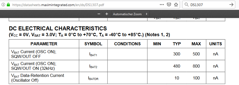

Jörg R. schrieb: > die Stromaufnahme der RTC https://www.pjrc.com/teensy/td_libs_Time.html Bei Zimmertemperatur ca. 300nA
Lothar M. schrieb: > Jörg R. schrieb: >> die Stromaufnahme der RTC > https://www.pjrc.com/teensy/td_libs_Time.html > Bei Zimmertemperatur ca. 300nA Selbst wenn die 500nA aus dem DB angesetzt werden hält eine CR2032 >20 Jahre, die Selbstentladung mal außer acht gelassen. Dann reicht auch eine noch kleinere Zelle. Für 2 Jahre werden <10mAh benötigt.

Mister A. schrieb: > Ray M. schrieb: >> Ok, also wär ja eine LIR2032 keine schlechte Wahl. > Ist es nicht. > Nachteil dass die verdammt teuer sind. Im Vergleich zu einer Knopfzelle. Doch ist es. Unnötig, teuer, Ladeelektronik notwendig. >> Nur sollte das gute Stück auch geladen werden wenn meine Gesamtschaltung >> mit Strom versorgt wird. > Das tut sie auch, sobald die RTC am Vcc versorgt wird. Auswendig weiss > ich es nicht aber sicher zwischen 3.3-5V. Und den Akku willst du einfach so anklemmen?? >> Hat jemand dafür eine Beispiel-Schaltung zur Hand ? > Nein, brauchst auch nicht. Einfach nach Anleitung > anschließen/verdrahten. Welche Anleitung? Nach einer Schaltung fragt der TO doch. Wenn die Angaben in dem von Lothar verlinkten DB auch nur Ansatzweise stimmen...reicht ein Glühwürmchen, eine kleine Solarzelle und ein ganz kleiner Goldcap?
