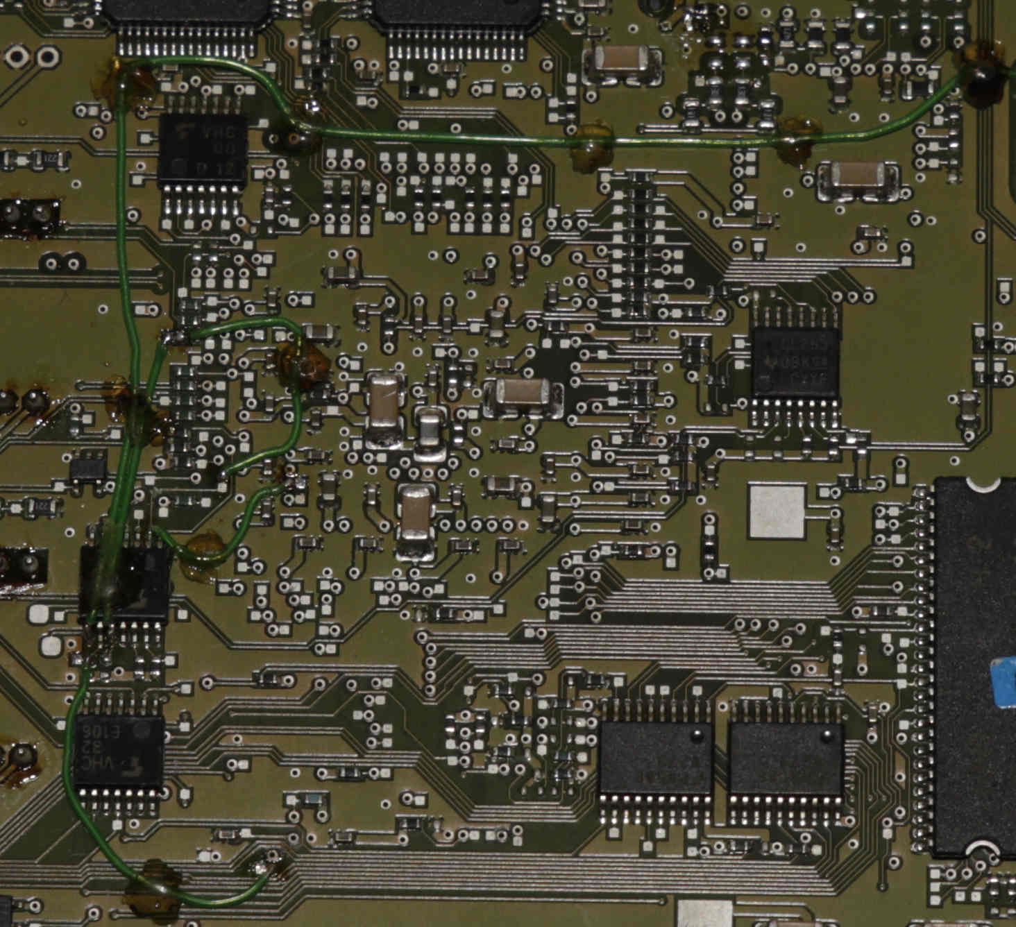

Jo mei Es gibt sogar einen NASA Standard zum Modifizieren von Leiterplatten. Warum auch nicht? Im Prototypenstadium ist das vollkommen normal, auch im Produkt stört ordentlich fixierter Draht nicht. LG

Andreas M. schrieb: > Das Bild im Anhang stammt aus einer von uns eingekauften Baugruppe für > industrielle Steuerungsnetzwerke (Netzwerkswitch). Da kommt einem beim > Aufschrauben das Grinsen .... (Die Baugruppe kommt in einem > Alu-Druckguss Gehäuse mit einem Preis > 500€ daher...) Ja nur hat das rein garnichts mit dem Frickeln eines Hardwarentwicklers im Rahmen der Entwicklung zu tun. Das was du dort siehst, hat mit hoher Wahrscheinlichkeit kein Entwickler gemacht. Solche Maßnahmen sind üblich, werden vorher bewusst risikobewertet und von einer "Fädelfachkraft" durchgeführt.
Cyblord -. schrieb: > Andreas M. schrieb: >> Solange es funktioniert und anständig gemacht wurde sehe ich da kein >> Problem. Geräte wurden früher auch von Hand verlötet und haben teilweise >> länger gehalten als die heutigen Hochglanzplatinen... > > Unsere HW Entwickler behaupten "laut Norm" seien 10% Fädeldraht ok. Auch > im finalen Produkt. Ob "die Norm" sich mit so ne Allerweltsübel wie die Späne die zwangsläufig bein Hobeln entstehen abgibt, bezweifle ich. Bei uns ist sowas ohnehin im Entwicklungsauftrag geregelt. Und in diesem ist geregelt ob Prototypen zum Lieferumfang gehören und ob Patch-wires akzeptiert sind oder nicht. Üblicherweise sind reparierte Prototypen als eigene In-House Entwicklungsmuster akzeptiert, aber nicht für die Serie. Und nicht nur aus Kostengründen, gerade bei der Entwicklung freut man sich über jede Möglichkeit das Geschwätz der Programmierheinis mit der Messspitze überprüfen zu können. Klar das die dan sauer reagieren, weil sie die deutungshohheit über den internen Zustand des gerätes verloren haben.
Msd schrieb: > Das was du dort siehst, hat mit hoher Wahrscheinlichkeit kein Entwickler > gemacht. > > Solche Maßnahmen sind üblich, werden vorher bewusst risikobewertet und > von einer "Fädelfachkraft" durchgeführt. Sehe ich auch so. Selbst teure Industriebaugruppen hatten/haben durchaus auch mal einige Drähte drübergelötet. Hier ist das bspw. bei unserer Sinumerik der Fall, wo auf dem Grafikboard offenbar ältere DRAMs durch die Hälfe an neueren doppelter Kapazität ersetzt wurden. Ansonsten wird bei der Hardwareentwicklung natürlich ordentlich gefrickelt, solange es die Hardware zulässt (zeitkritische Signallaufzeiten usw.). Bei Prototypen ist das doch kein Problem, gerade wenn sie das Haus nicht wirklich verlassen - bzw. gut gekapselt sind ;-) Hier gingen auch zwei Mal schon wirklich üble Prototypen an Kunden raus, weil sich diese Leute zeitlich verschätzt hatten und nicht auf die Serie warten wollten (bzw. ihrerseits unbedingt liefern mussten). Da klebte dann natürlich kein Logo von uns drauf ;-) Aber: Kunde ist Könich. Ansonsten hängt meiner Erfahrung nach Pfusch (nicht unbedingt mit Frickelei zu verwechseln) ganz stark an den zeitlichen Vorgaben. Wenn unter Druck und utopischen Zeitvorgaben entwickelt werden muss, dann kann fast nur Pfusch bzw. Bananenhardware rauskommen und ich bin froh, dass ich da raus bin. Hier gibt es keine Zeitvorgaben mehr: ein Produkt ist fertig, wenn es fertig ist. Und wenn wir meinen, dass wir noch vier Wochen brauchen, dann nehmen wir uns die. Dazu muss man aber auch das dicke Fell haben, sich von hibbeligen Kunden nicht auf Erscheinungstermine festlegen zu lassen.
Msd schrieb: > Andreas M. schrieb: >> Das Bild im Anhang stammt aus einer von uns eingekauften Baugruppe für >> industrielle Steuerungsnetzwerke (Netzwerkswitch). Da kommt einem beim >> Aufschrauben das Grinsen .... (Die Baugruppe kommt in einem >> Alu-Druckguss Gehäuse mit einem Preis > 500€ daher...) > > Ja nur hat das rein garnichts mit dem Frickeln eines Hardwarentwicklers > im Rahmen der Entwicklung zu tun. Habe ich auch nie gesagt. Wo in meiner Aussage liest du das?
NurMut schrieb: > Logisch. A-Muster haben aus Zeitgründen öfter Fädeldraht nachträglich > aufgebracht. Diese Muster gehen gewöhnlich eh nicht in > Umwelterprobungen. Wenn man es direkt richtig machen müsste, gäbe es > keine B- und C-Muster. Das ist der Unterschied zwischen Fricklern und Profis: Letztere brauchen keine Muster sondern stellen gleich im ersten Versuch das komplett fertige, fehlerfreie Produkt her ;)
