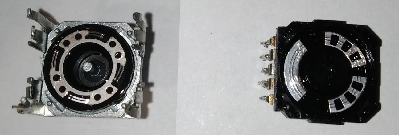

Unnsinn ? Schon mal ausprobiert?
Das geht schon, vorausgesetzt man nimmt den richtigen ENCODER.
Seht euch mal die Datenblätter von ALPS die EC11 Serie an,
mit ein bisschen Guggi Luggi findet man das raus.
Die Ausage von W.S. stimmt und ist kein Unsinn! geht aber nicht mit
jeden ENCODER.
von Frank M. (ukw) (Moderator) Benutzerseite
> jeden ENCODER.
Das Problem ist aber, dass W.S. seine Aussage als allgemeingültig
hinstellt. Und das ist falsch. Korrekterweise hätte er den konkreten Typ
des Drehgebers angeben müssen, wo es funktioniert. Aber solche
Spezialfälle helfen im allgemeinen dem TO nicht weiter.

Nö.
Hast du jemals einen billigen DG von innen gsehen? Wohl nicht. Da ist
ein Plastik-Spritzguß-Zackenrad drin, was auf zwei Blechzungen drückt,
die ihrerseits auf einen darunter liegenden Kontakt drücken - oder eben
nicht.
Da gibt es keinerlei Reibung - außer der zwischen der Blechzunge und dem
Plastikrad.
Du solltest ohne tatsächliche Kenntnisse der Dinge nicht so theoretisch
aus deiner Vorstellung über eine mögliche Realisierungsvariante des
Ganzen heraus argumentieren. Sowas trifft nur manchmal zu und kann in

von Axel S. (a-za-z0-9)
> nicht.
Als Wissenschaftler wärst du ungeeignet. Nur weil du bis jetzt keine
anderen Bauformen gesehen hast, heißt das nicht, daß es sie nicht gibt.
Ich kenne wenigstens einen anderen Encoder, bei dem eine Kontaktfeder
über Kontakte auf einer Platine schleift. IIRC war das das
Panasonic-Teil, das es so lange bei Pollin gab.
Genau so ist es. Für die, die es nicht glauben, habe ich mal ein Foto
gemacht (s. Anhang).
Teo D. schrieb:
> Meine billigst ALPS (irgend eine Restware) schleifen ihre Kontakte so
> schön sauber,
> Natürlich hab ich einen zerlegt und nachgesehen....
Einen Alps habe ich zwar noch nicht von innen gesehen, aber was du
schreibst, ist plausibel:
Einige der Encodertypen von Alps gibt es wahlweise mit und ohne Rastung.
Bei der von W.S. beschriebenen "Zackenradmechanik" würde man auch bei
den nichtrastenden Varianten leichte Ungleichmäßigkeiten beim Drehen
spüren, weswegen hier vermutlich Schleifkontakte zum Einsatz kommen. Da
ihre rastenden Kollegen äußerlich genau gleich aussehen, ist davon
auszugehen, dass auch die interne Mechanik bis auf den Rastmechanismus
der gleiche ist.
> das bereits nach ~1000 Touren die ersten Aussetzer auftreten....
Die Lebensdauer der meisten Alps-Encoder ist mit 15.000 Cycles angegeben
(einige wenige halten 30.000 oder 100.000 Cycles). Wenn mit einem Cycle
ein Schaltzyklus gemeint ist, verwundert es nicht, dass sie schon nach
1000 Umdrehungen am Ende sind.
Und mit der W.S.-schen Kondensatorgeißel sind es wahrscheinlich nur 500
Umdrehungen ;-)
