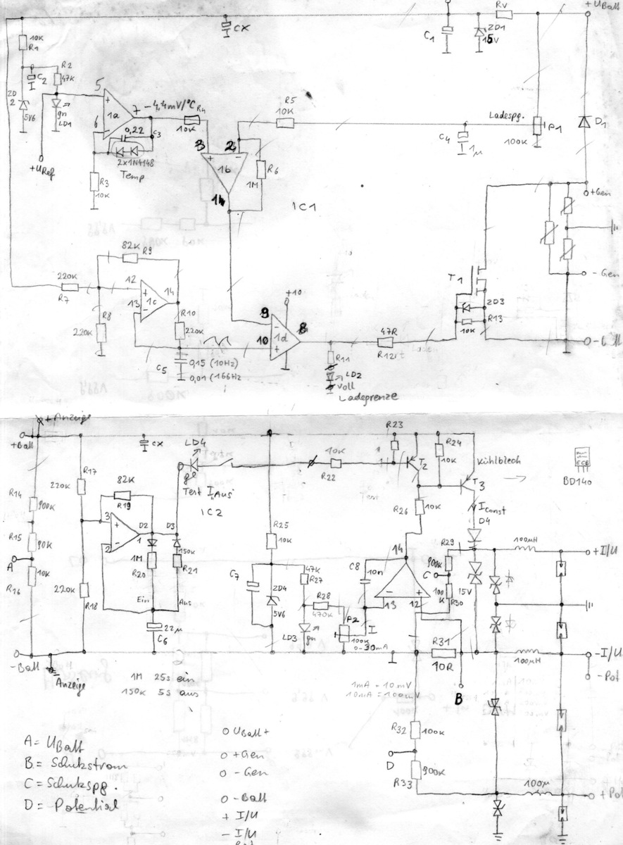

Ich habe einige Laderegler entwickelt, einen Schaltplan habe ich jetzt ausgegraben... Das ist ein Shuntregler mit Themperaturnachführung für den Akku, aber nur für PV-Module geeignet, weil dieser Regler die Stromquelle im PWM-Takt kurzschließt, die Akkuspannung wird der Themperatur angepasst... Das ist der obere Teil der Schaltung... Irgendwo habe ich noch einen Serienregler als Schaltung, wird etwas dauern, bis ich den finde...

Schon etwas eigenartig, wenn mein geposteter Schaltplan, den ich wochenlang entwickelt habe, getestet, und zu hunderten Stück dann produziert für ein EVU mit negativ bewertet wird... Ist mir ja egal, aber wundern tuts mich schon...
Sehr mysteriös. Da postet man was, das nach eigenen Worten als Lösung ungeeignet (nur für PV-Module) ist und dann sowas..
