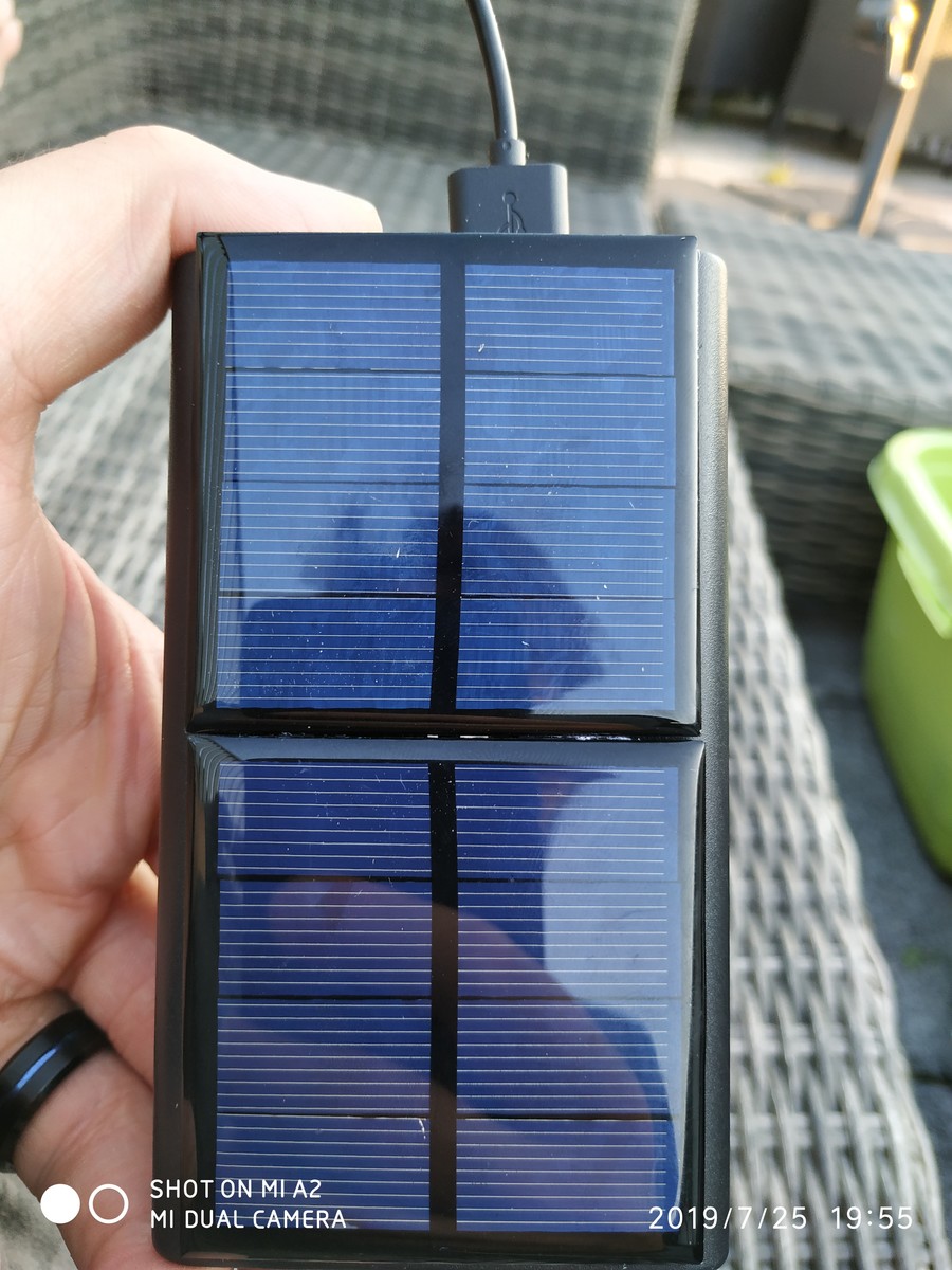

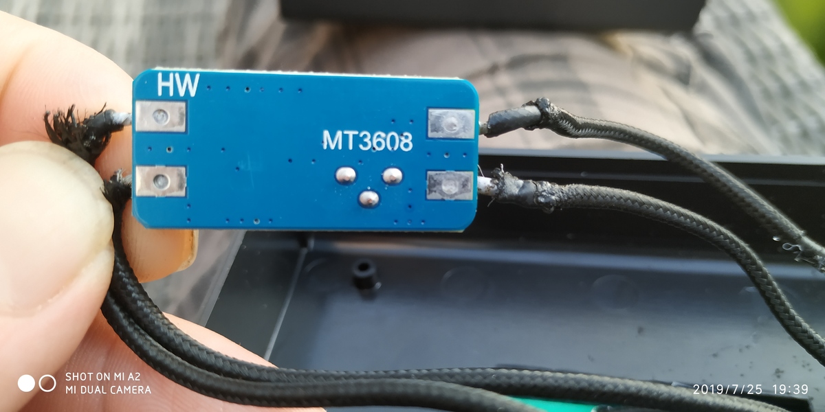

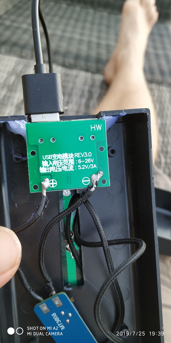

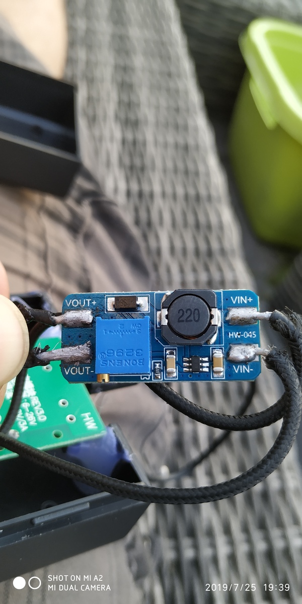

Hi, ich hoffe sehr dass mir jemand weiter helfen kann. Ich versuche mir mittels zwei 2,2volt solarzelen welche ich in Reihe geschalten habe ein Kompaktes Solar Ladegerät zu basteln. Die 4,4 Volt habe ich mit Hilfe eines MT3608 step Up Moduls auf 20volt erhöht und mit einem DC DC Buck Converter Step-Down Modul, Doppel USB Ausgang 5V 3A DC-DC Ladegerät verbunden. Ein iPhone bekomme ich mittlerweile geladen, auch Power Banks, Nur eben mein Xiaomi Mi A2 nicht. Ich vermute dass ich zu wenig Ampere heraus bekomme, wie könnte ich dies ändern. Muss noch erwähnen bin auf dem Thema Laie und suche daher eure Hilfe. Vielen Dank schon einmal im vorraus. Gruß Dani

Dani1_3 schrieb: > Die 4,4 Volt habe ich mit Hilfe > eines MT3608 step Up Moduls auf 20volt erhöht und mit einem DC DC Buck > Converter Step-Down Modul, Doppel USB Ausgang 5V 3A DC-DC Ladegerät > verbunden. Was soll der Unfug die 4,4V erst auf 20V hinaufzuwandeln und dann wieder auf 5V herunter? Wenn schon dann besorge dir genügend Solarzellen damit du einen 6V oder 12V Bleigelakku laden kannst und häng an den dein 5V USB Step Down Modul
Jetzt mal ohne Flax: - Die Solarfläche ist viel zu gering. Du willst 5V 3A. Das sind 15W. Deine Solarzellen haben 4,4V maximale Spannung und, was, 100mA? 150? Also so ein halbes Watt etwa. Vielleicht eins, wenn ich ganz daneben liege. Wohlgemerkt in der prallsten Sonne und mit optimalem Auftreffwinkel, draußen, kalt. Du brauchst also locker 15x so viel Fläche, minimum. - Das wandeln ist verlustbehaftet. Rechne mit 85%. Pro Wandler. D.h. 1W rein heißt 0,85W raus. Da du doppelt wandelst, bleiben geschätzt 70% über. Für 15W am Ausgang müssten also 21W Solarpower kommen. Noch mehr Fläche. - Das extreme überhöhen der Spannung ist kontraproduktiv. Das USB-Modul kommt mit 6-26V klar, d.h. wenn du ihm 7 gibst, reichts. Bringt nicht viel, aber 20V müssen auch nicht sein. Es wäre sinniger, mehr Solarzellen zu nutzen um die 20V zu erzeugen, das spart einen Wandler und bringt einfach so 15% Wirkungsgrad. - Sinnvoller wäre wie bereits angesprochen das Verwenden eines Akkus, der via Solar in Tagen vollgemacht wird (bei der Fläche jedenfalls) und den du dann via USB-Wandler leermachst. Braucht aber eine Akkuüberwachung usw.
Vielen Dank für die vielen Antworten. Naja, wollt nen kompaktes Ladegerät daher nur die zwei kleinen Zellen. Hab in der Größe leider keine gefunden die die Leistung eines Ladegerätes bringen. Schichtkleider da geb ich dir Recht, und ja pro Modul sind es ca. 140mA.

Dani1_3 schrieb: > Die 4,4 Volt habe ich mit Hilfe eines MT3608 step Up Moduls > auf 20volt erhöht Der Anschluss eines Schaltreglers an Solarzellen klappt nur, wenn es ein spezieller MPP-Regler ist. Normalerweise schaltet man parallel zu Solarzellen einen passenden Akku und schliesst die Step Up/downs an den Akku an. Man muss dann nur noch auf- passen, das der Akku nicht überladen wird. Zu 4,4V würden einzelne Li-Akkus gut passen.

Hi irgendwer, mit nem Multimeter have ich bereits durch gemessen was bei den einzelnen Baugruppen raus kommt. Es sind beim step Up Spannungswandler meine 20volt und 2 Ampere, beim step down usb Teil hab ich nen spannungs messer zwischen gehängt der misst was der Verbraucher zieht oder bekommt. Das einzige was er nicht bekommt sind seine 2 Ampere, denn er bekommt 5,2 Volt und nur 0,01 Ampere. Ging bevor ich hier meine Frage einstellte das ich einfach Mal so die Ampere hoch drehen kann mittels Transistor oder so.

Daniel W. schrieb: > 20volt und 2 Ampere, beim step down usb Teil hab > ich nen spannungs messer zwischen gehängt der misst was der Verbraucher > zieht oder bekommt. Das einzige was er nicht bekommt sind seine 2 > Ampere, denn er bekommt 5,2 Volt und nur 0,01 Ampere. Deine Messwerte sind blödsinn! Wenn zwischen den beiden Wandlern wirklich 2A fliesen würden und am Ausgang des zweiten nur noch 0.01A also quasi 0A würde der zweite Wandler gerade mal so eben 20V*2A=40W verheizen - das Ding müsste hell Rot glühend sein... 40W verschwinden nicht unbemerkt, such wo die Hitze hingeht. Wenn da Ding aber so kaputt wäre würde es aber keine 5,2V mehr ausgeben. Sicher das die 5.2V aus dem Regler kommen und keine Rückspeisung von deinem Verbraucher sind?
