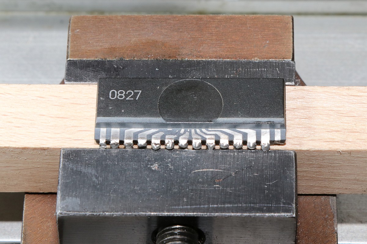

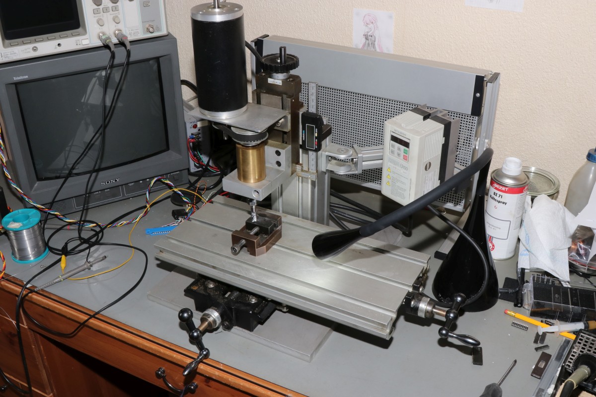

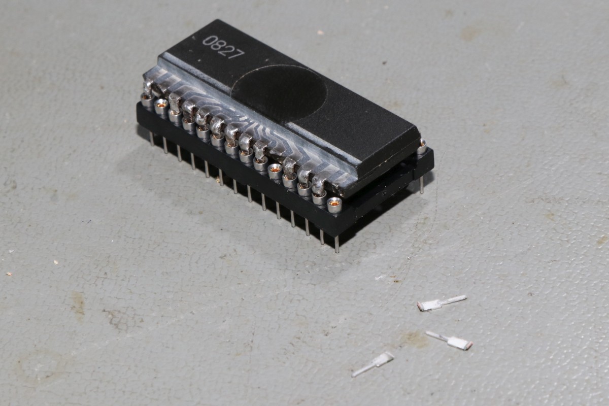

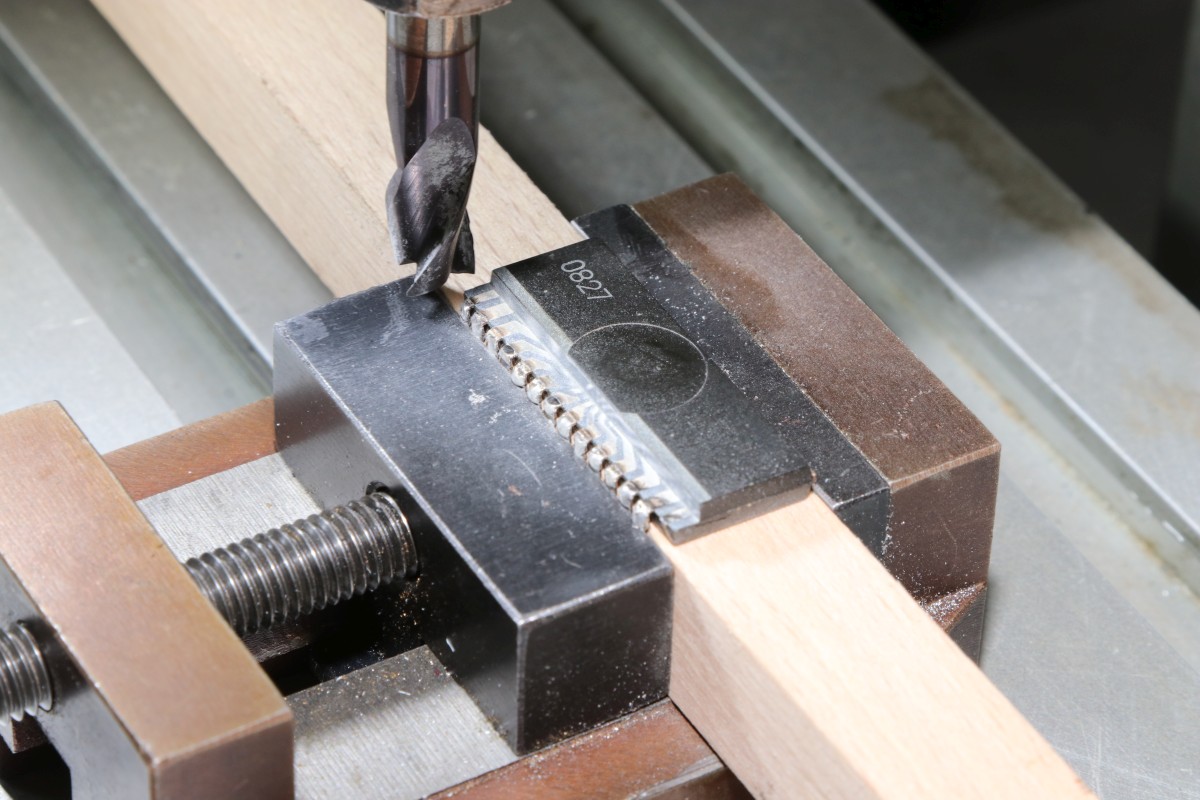

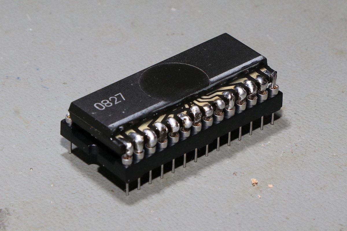

Vielleicht ist dieser Tip mal für jemanden hilfreich, abgebrochene oder abgerostete IC-Beine sind bekannt. Wenn das IC unsersetzbar ist (Custom, Controller mit Programm, etc.), dann hätte man es schon gerne wieder funktionsfähig. Mit Lötzinnperlen festgebratene Drähte halten nur von 12 bis Mittag - ich bin da eher ein Freund der nachhaltigen Lösungen: Der ganze Bericht ist hier zu finden: http://www.wolfgangrobel.de/arcadereps6/polepos.htm#upd
Ah... POle POsition... Ich dachte schon der Titel der Bilder sei etwas anrüchig :P Saubere Arbeit! Würde ich wohl vorher mal an irgend einem 74er aus der Grabbelkiste austesten bevor es da ans eingemachte geht... Gruß Möwe
Wie sieht es mit Wärmebleitwiderstand des abgeschliefenen Gehäuses aus, ebenso Isolationswiderstand und ESD-Festigkeit? -> eventuell sollte man den abschliff durch Kunstharz oder ähnliches ersetzen, das sollte auch das Eindrücken des IC's ohne Hochbiegen der Pin-Orthese ermöglichen.
Schöner Beitrag, spiele momentan mit einem Lampen gepumpten YAG Laser herum, ich denke dadurch würden sich reproduzierbarere Ergebnisse erzielen lassen als durch mechanisches Fräsen. Vielleicht komme ich nächste Woche dazu mal ein IC bis auf die Anschlussdrähte herunterzulasern. Die mechanische Bearbeitung birgt die Gefahr Bonddrähte zu beschädigen. In jedem Fall ist die Reparatur nichts für den normalen Bastler, ich und wahrscheinlich viele andere haben zum Beispiel keine Fräse und die meisten wohl auch keine Beschriftungslaser. Momentan ist es mein Ziel aufgrund eines Kundenwunsches von Chips das Marking komplett zu verändern, erste Versuche haben zwar gezeigt das es machbar ist, mit den momentanen Ergebnissen bin ich aber noch etwas unzufrieden. Ich denke ich werde noch etwas mit den Parametern spielen müssen.

Baal Schem Tov - Nachlassverwalter schrieb: > Wie sieht es mit Wärmebleitwiderstand des abgeschliefenen Gehäuses aus, > ebenso Isolationswiderstand und ESD-Festigkeit? Wenn es darum geht ein altes Schätzchen zu erhalten un d wieder in einen funktionsfähigen Zustand zu versetzen ist das doch das Allerletzte was interessiert. Als diese Geräte gebaut wurde nicht soviel Geschiß gemacht und da hat so etwas keine Sau interessiert.

Der von mir abgefräste Chip ist ein Custom-Buscontroller - reine Logik, die man auch mit einem CPLD substituieren kann. Da ist kein Programm drauf. Trotzdem ist die Variante interessant für diejenigen, die mal ein abgebrochenes Beinchen zu beklagen haben... und eine Fräse besitzen oder meine Kontaktdaten haben. ;-)

Die Gehäuse lassen sich auch gut mit einem Ultraschallzahnsteinentferner aufkratzen. Exakt bis zum Metallträger.
