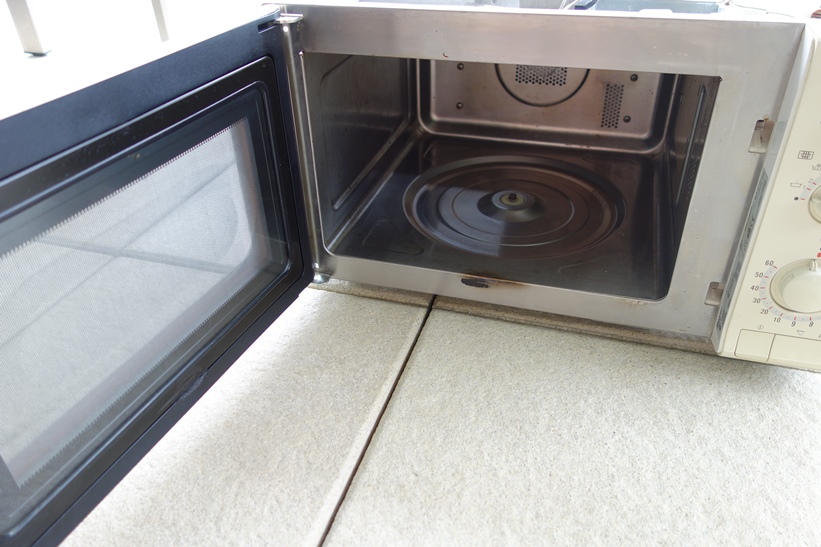

bei meiner alten Sharp-Mikrowelle mit Grill ist neulich im
Mikrowellenbetrieb plötzlich eine Stelle am Vorderrahmen so heiß
geworden, dass das Plastik an der Tür geschmolzen ist, siehe Foto. Ich
habe sie geöffnet und hinter der heißen Stelle ist nur leerer Raum.
Vorher war dort ein Wassertropfen und ist außen am Rahmen
runtergelaufen. Aber kann sich das dort so erhitzen, dass so ein Schaden
entsteht? Eine Weile später habe ich die Mikrowelle noch einmal
angemacht. Dieses Mal war alles trocken, aber es wurde wieder an der
Stelle heiß.
Kann es sein, dass dort irgendwie ein Leck entstanden und Strahlung aus
dem Garraum ausgetreten ist? Aber selbst wenn, verstehe ich nicht, warum
die Stelle heiß werden kann. Der Rahmen und der Garraum sind aus einem
durchgehenden Blech.
Danke!
Dehenry
von Frank E. (ffje)
Interessant, durch einen Wassertropfen...
Der Edelstahl des Innenraumes ließe sich säubern,
schlimmer ist der Schaden an der Rille in der Tür.
Behebbar?, mit kratzen oder so?
Es kann sein, dass dort auch weiterhin MW-Strahlung austritt.
So wie auf dem Bild wird es dort ständig weiterbrutzeln.
Dichtungen in dem Frequenzbereich sind "Lambda-viertel-Fallen":
https://de.wikipedia.org/wiki/Hohlleiter#Anschl%C3%BCsse_und_Verbindungen_eines_Hohlleiters
mfG  fE

Die Mikrowelle beschäftigt mich wieder. Nachdem sie eine Weile normal
lief und dabei am Außenrahmen rundherum warm, aber nicht heiß wurde, gab
es jetzt wieder einen extrem heißen Punkt vorne am Außenrahmen. Dieses
Mal einige cm rechts von der Stelle, die beim letzten Mal heiß wurde
(siehe Foto oben). Ein Wassertropfen o.ä. war dieses Mal nicht im Spiel.
Hinter der heißen Stelle ist wie gesagt nur leerer Raum.
Ich kann mir das nicht erklären. Mein einziger Gedanke wäre, dass sich
die Frequenz der Mikrowellen aus irgendeinem Grund etwas verändert hat,
sich dadurch die stehende Welle verschiebt und es in dem Bereich vorne
(der aber ja außerhalb des Garraums ist...) zu einer Konzentration der
Energie kommt. Aber eigentlich kann das doch auch nicht sein, denn der
Außenrahmen und der Garraum sind aus einem zusammenhängenden leitenden
Metallblech. Und wenn, dann müsste doch eher eine Stelle innen im
Garraum heiß werden und nicht der Außenrahmen?!
Kann das Problem ansonsten daher kommen, dass Metall von der Tür den
Außenrahmen des Garraums berührt und die Tür nicht richtig mir dem
Gehäuse leitend verbunden ist?
Dass Wegwerfen am Einfachsten wäre, ist mir klar. Muss aber ja nicht
sein, wenn es eine einfache Erklärung für das Problem gibt.
Danke,
Dehenry

von S ist so wie es ist (Gast)
Ist so aber richtig. Die HF Dichtung ist defekt.
klemm doch mal ne Wurst unter die Tür....
Sofern da wirklich Mikrowellen austreten, dann sollte doch Lebensmittel
(z.B. eine Wurst, ein Stückchen kalte Butter oder ähnliches) sich
erwärmen.
Versuch mal, so etwas in recht guter Nähe, aber nicht im direkten
Kontakt, zur vermuteten AUstrittstslle zu plazieren, udn lass die MW mal
"orgeln" (z.B. 2 Minuten)
Mess dann mal mit dem IR-Remote-Thermomenter die Temperatur vorher und
danach.
von Theor (Gast)
Hm.
Der Metallrahmen auf der Innenseite der Tür, sieht verformt aus. Gerade
über der geschmolzenen Stelle.
Auffällig ist auch, dass die Stelle etwa gegenüber der Achse des
Drehttellers liegt. Also das Zentrum, wo man ungefähr einen Teller
hinstellt.
War der Metallrahmen möglicherweise schon vorher verformt? Aber
vermutlich kannst Du das nicht genau sagen.
Kann es sein, das mal jemand einen etwas zu grossen Teller
hineingestellt hat und dann die Tür mit Schwung zugemacht hat?
Ein Wassertropfen wird eher nicht den Metallrahmen verformen, wenn er
heiss wird, denke ich.
Meine Vermutung ist, dass der Rahmen durch eben so einen Vorgang (Teller
war stärker) verformt wurde, nun nicht mehr HF-dicht ist und dadurch der
darunter befindliche Kunststoff schmilzt.
Ich würde das Ding garnicht mehr benutzen. Jedenfalls nicht bist der
Rahmen ausgetauscht ist (wenn man sowas einzeln kriegt). Mikrowollen
sind eher nicht so nützlich für die Gesundheit.
von Horst M. (dehenry)
Die Tür und der Rahmen sind nicht verformt/beschädigt. Dieses Mal ist
die heiße Stelle ca. 5-6 cm rechts von der Mitte.
Auch wenn es irgendwo ein Leck an der Tür gäbe: Warum gibt es dann an
einer einzelnen Stelle so ein Hitzeentwicklung? Dann müsste doch das
ganze Metall im Garraum erst recht heiß werden. Und warum wandert der
heiße Punkt?
Zu der Frage oben: Das Problem mit der heißen Stelle ist, dass sie eine
Plastikblende an der Tür schmilzt. Die Blende hatte ich nach dem letzten
Mal noch weggelassen, aber diesmal wurde anscheinend der schwarze Lack
auf der Innenseite der Tür verflüssigt.
Um das Glas der Tür ist auf der Innenseite eine Art Dichtung. Die sieht
auch unbeschädigt aus. Ist die wirklich dazu da, die Strahlung
aufzuhalten oder passiert das nicht durch das Metall in der Tür? Die
Strahkung kann ja auch nicht um die Ecke gehen.

von A. F. (artur-f) Benutzerseite
Sowas passiert gerne, wenn die Beschichtung der Teile nicht mehr intakt
ist.
Offene Stellen an leitenden Materialien verursachen Funken. Ich weiß
nicht, ob es was hilft, die Stelle anzuschleifen und neu überlackieren,
aber probieren kann man es ja.
von Günter R. (guenter-dl7la) Benutzerseite
Aus irgendeinem Grunde funktioniert an dieser Stelle unten der
lambda/4-Isolator nicht mehr, an allen anderen Stellen des Rahmens
offenbar recht gut. Im Prinzip ist der Spalt ein Hohlleiter. Vielleicht
ist die Oberflächen-Leitfähigkeit durch das Einbrennen der Speisereste
schlechter geworden.  Ist natürlich kaum vernünftig nachzumessen oder
diese Stelle ist genau ein Indiz dafür.
Reparatur dürfte teurer werden als Neukauf. Nach einigen unvermeidlichen
HF-Verbrennungen über die Jahre an meinen Pfoten wäre meine Empfehlung
Neukauf.
von Gunnar F. (gufi36)
Du du du! schrieb im Beitrag #5975151:
> Du bist dumm und unbelehrbar!
das sehe ich jetzt nicht so! Einfach wissbegierig, die Ursache des
Problems zu verstehen. So bin ich auch.
Es gibt eine nette Seite http://www.hcrs.at/MIKRO.HTM, die Leute haben
eine Menge Wissen zu dem Thema.
Ich erinnere mich, da gelesen zu haben, dass das keine Dichtungen sind,
sonder Lambda/4 Resonatoren, die die austretende Strahlung kompensieren.
Und selbstverständlich können die Wellen um die Ecke gehen!
Aber eins ist klar: Die Dichtwirkung kommt von der mechanischen
Präzision der Tür und der Scharniere. Jeder entstehende Luftspalt
strahlt ab!
von Udo S. (urschmitt)
> heiße Punkt?
Schaltest du die Mikrowelle ein ohne einen Absorber (das Gargut) im
Innenraum zu haben?

zu sehen oder unmittelbar zu spüren, bevor man so nahe ist, dass etwas
passiert.
Tut mir leid, aber ich kann Dir nur sagen, dass zwar theoretische
Überlegungen möglich sind, die aber sehr verwickelt sind und Du von Null
ab vermutlich sehr lange Zeit brauchen wirst, um wirklich kompetent zu
werden.
Bis dahin, möchte ich Dir ernsthaft raten, das Ding zu entsorgen oder
fachmännisch reparieren zu lassen. Ich mache mir echt Sorgen, dass Du
Dir Schaden zufügst.
Danke für Eure ausführlichen Antworten und Warnungen. Ich bin mir der
Gefahr bewusst und habe nicht vor, an einer Mikrowelle herumzufrickeln.
Mir geht es im ersten Schritt nur um ein grobes Verständnis dafür, ob es
sich um ein Problem im Bereich der Elektronik handelt (daher die Frage,
ob sich die Frequenz geändert haben könnte) oder es evtl. ein eher
simples mechanisches Problem mit der Tür gibt. Außerdem ist hier
zugegebener Maßen auch einfach Neugier dabei.
Wenn es kein elektronisches Problem ist (danach sieht es zumindest für
mich aus) und weil die Mikrowelle seit Jahren unbewegt in der Küche
steht, frage ich mich natürlich, woher auf einmal dieses Problem kommt
und wie es sein kann, dass der heiße Fleck anscheinend wandert.
von Du du du (Gast)
Ich hatte Dir das schon mal erklärt! Du stellt Behauptungen auf ohne
jegliche Kompetenz zu haben. Frage doch einfach nur. Damit kommst Du
auch weiter. Also keiner Aussagesätze aufstellen. :)
Es gibt Stimmen die da behaupten, dass es sich nicht lohnen würde?
Nun zum Experimentieren geht immer was.
Zuerst würde ich die Welle mal mit nem Microwellen "Lecktester"
absuchen. Wenn der sich bemerkbar macht, mal versuchen, ob man das mit
geschickt drappierter Alufolie an der Stelle nicht abdichten kann.
Aus einer Schlachtwelle (liegen vielerorts zum Nulltarif herum)
das Gitter aus der Tür ausbauen und schauen, ob man da nicht etwas
dauerhaftes zwecks HF-Abdichtung hinbekommt.
Vielleicht bleibt das ja dann auch dauerhaft an der Stelle kalt.
Ich würde nicht immer so leicht aufgeben.
Denkst ans Klima. Leute, jede Weiternutzung ist besser als Neukauf.
Nochmal die Frage:
> Innenraum zu haben?
Damit sind die Warnungen unvollständig wiedergegeben. Du solltest das
Ding überhaupt nicht in Betrieb nehmen .
Dieses unvollständige Verständnis ist, m.M.n. allein schon ein
potentielles Warnzeichen. Aber gut. Vielleicht handelt es sich um eine
versehentliche Auslassung beim Schreiben.
> sich um ein Problem im Bereich der Elektronik handelt [,,] oder es
> evtl. ein eher
Das ist Dir auf dem Niveau, auf dem Du das vermutlich verstehen kannst,
- und ich meine das in keiner Weise kränkend -, schon ausführlich
erklärt worden.
Es gibt hier grob zwei Meilensteine:
1. Man erklärt Dir, oder Du lernst selbst oder hast schon gelernt, was
im Detail die Zusammenhänge sind. damit Du abschätzen kannst, was die
mögichen Ursachen sind.
2. Du oder wir untersuchst mit dieser Kenntnis, das Gerät auf die
tatsächliche Ursache.
Soweit Du das alleine tust, ist das möglich.
Sobald wir daran beteiligt sein sollen, fehlen uns sowohl Kenntnisse
darüber wo Du stehst, als auch genaue Informationen über dieses konkrete
Gerät.
Letzteres geht aber ganz offensichtlich nicht.
Dir diese Kenntnisse zu vermitteln würde sehr lange dauern und ist
jenseits dessen, was in einem Forum sinnvoll ist. Du weisst ja offenbar
nichtmal genug, um die richtigen Fragen zu stellen und Deine Annahmen
sind in vielen Fällen irrelevant.
Weiter, - das sollte nach den Erklärungen bisher offensichtlich sein -,
geht es hier um Details, die sich aus einem groben Foto und ein paar
Aussagen auf Anfänger- um nicht zu sagen Kücheniveau nicht erschliessen
lassen. Eigentlich müsste man sich das mal real ansehen um etwas sagen
zu können, das gezielter ist. Das Dir auch das nicht bewusst ist, ist
wiederum ein Indiz dafür, dass jegliche detaillierte Erklärungen zur
Zeit zwecklos sind.
Die plausibelsten Hypothesen haben wir schon genannt. Mehr ist auf
dieser Ebene einfach nicht drin.
Das Ding funktioniert einfach nicht mehr und ist gefährlich. Punkt.
Soweit, so gut.
Falls Du nun immer noch was darüber wissen willst, fange mal damit an,
welche Kenntnisse und Erfahrungen Du schon hast und woher. Dann kann man
Dir vielleicht Lektüre empfehlen, die Dich etwas weiter bringt und die
Deinem Kenntnisstand angemessen ist.
Da sich hier zunehmend Sorgen um meinen körperlichen und wohl auch
geistigen Gesundheitszustand breit machen: Ich kann Euch beruhigen. Ich
habe die Mikrowelle natürlich sofort stillgelegt. Ich halte es für ein
vertretbares Risiko, bei abgeschalteter Mikrowelle in einem kompetenten
Forum zu fragen, was die Ursache für das Problem sein könnte.
Mein sonstiges Niveau ist so, dass ich mich seit mehr Jahren, als mir
lieb ist, allein im Alltag zurechtfinden kann. Ich habe sogar einiges an
Elektronik-Erfahrung, aber sicher deutlich weniger als Ihr und schon gar
nicht mit Mikrowellen. Auch deshalb besteht keine Gefahr, dass ich
Unsinn anstelle - zumindest nicht mit der Mikrowelle.
Es ging mir nicht darum, selbst eine Mikrowelle konstruieren zu können.
Mir ging es wie gesagt nur um das grobe Verständnis, wie Mikrowellen auf
Abwege gelangen und so einen Hot Spot verursachen können. Dabei haben
mir Eure Beiträge schon sehr geholfen - danke dafür!
