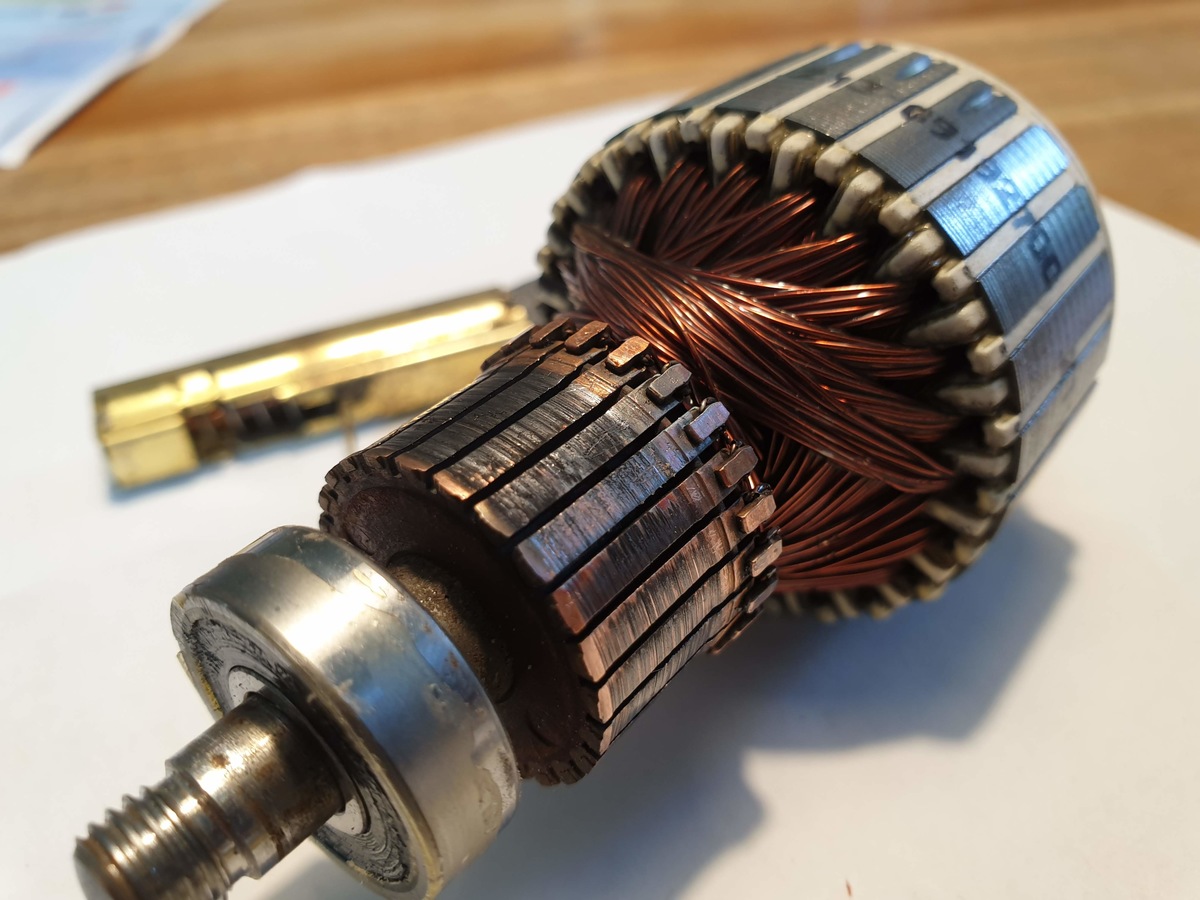

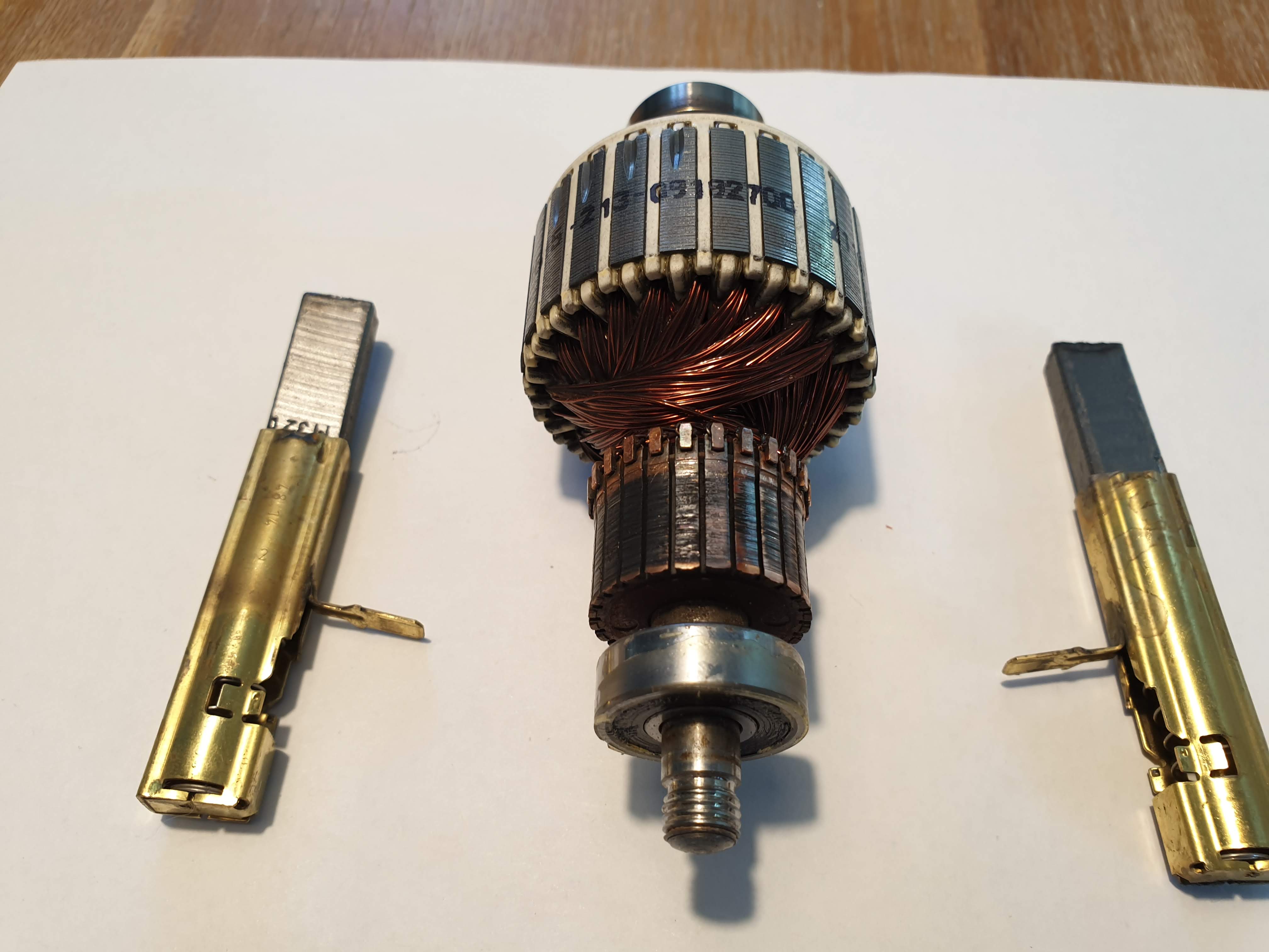

ich habe einen Miele S8340 Ecoline Staubsauger, der jetzt vier Jahre alt
ist. Nun hat der 403 42-2 Motor ein Problem, bei stärkerer Leistung
läuft er unrund und bremst immer mal wieder ab, stinkt dabei recht
stark, es klingt nach Kohlenfeuer.
Ich habe den Motor auseinandergenommen und festgestellt, dass die
Kontakte am Anker ziemlich schwarz sind, diese gereinigt, die
Zwischenräume zwischen den Kontakten gereinigt und wieder eingesetzt.
Der Fehler blieb und als ich den Anker wieder ausbaute, war dieser schon
wieder ziemlich schwarz. Besonders zwei Kontakte sind ziemlich schwarz,
schwärzer als die anderen.
Dann habe ich den Anker einmal durchgemessen, sowohl die Kontakte
nebeneinander als auch die gegenüber. Dummerweise keine Auffälligkeiten.
Auch die zwei schwarzen weisen den gleichen Widerstand auf wie die
übrigen.
Nun stehe ich ein wenig vor einem Rätsel, ist vielleicht doch nicht der
Anker kaputt? Allerdings würde das für mich nicht erklären, warum dann
genau zwei Kontakte besonders dunkel sind. Den Anker gibt's für 40 EUR
als Ersatzteil, habe aber wenig Lust, mir den zu besorgen, wenn er's
nicht ist.
Anbei die Photos vom Anker, den Kontakten als auch den Kohlen. Ich freue
mich auf Rückmeldung bzw. Tipps.
Beste Grüße
Nomo

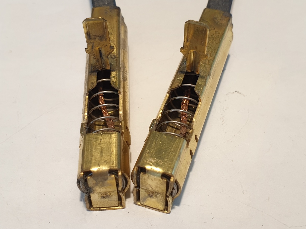

von michael_ (Gast)
Untersuche mal genau die Kohlen.
Also Feder und das Kupferseil.

von F. F. (foldi)
Wenn der "bremmst" und so aussieht, dann hat der einen "Schuss".
Ist zwar auf den Bildern nicht zu sehen, aber wird so sein.
Du kannst die einzelnen Segmente gegen die Welle auf Durchgang prüfen.
Wird sicher laut piepsen, dein Durchgangsprüfer.
Denn wenn der bremmst und dann stinkt, dann hat er einen richtig
heftigen Schuss.
Kannst auch mal grob drüber schmiergeln und dann gucken, ob du zwei
schwarze Stellen gegenüberliegenden siehst.

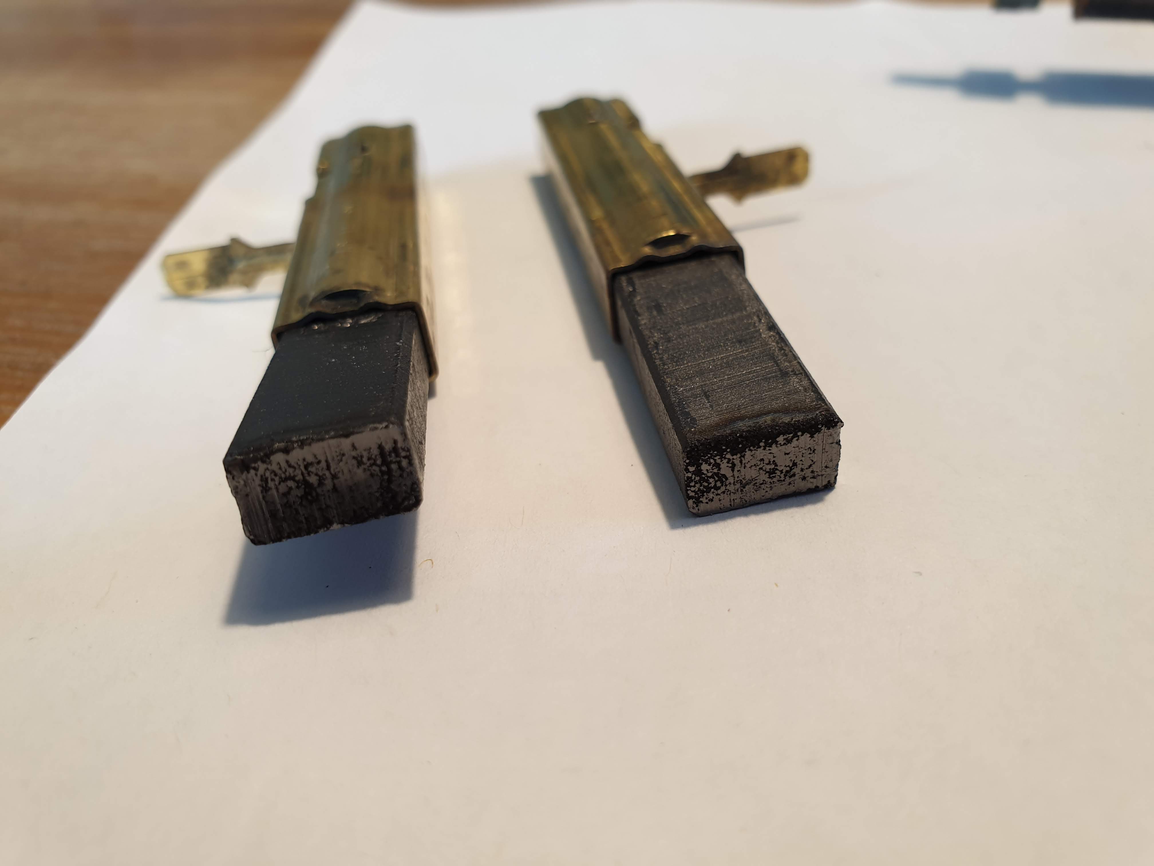

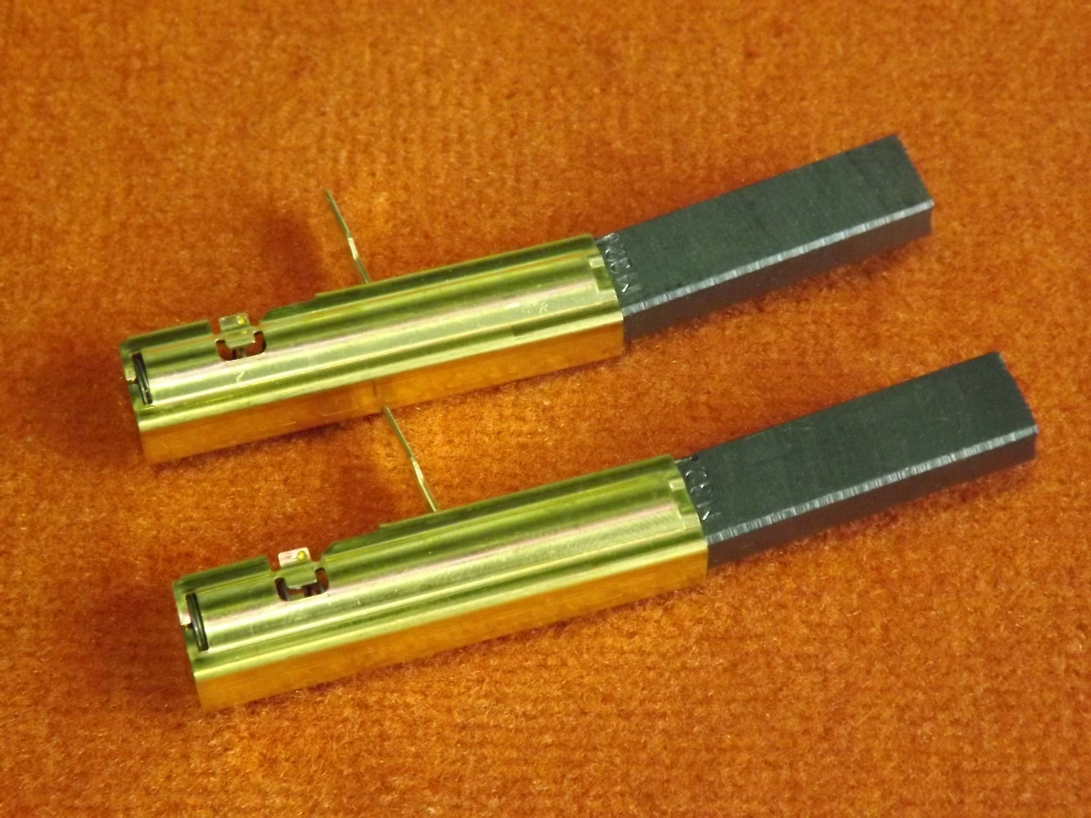

von Max707 (Gast)
Ich möchte nur mal die beiden Kohlen sehen. Also ohne Halter.

Vermutlich. M.E. muss er abgedreht werden, damit er wieder eine Weile
funktioniert.
von Gero S. (nomo)
Da kann ich leider nichts Auffälliges erkennen, beide blank, keine
Verfärbungen. Leiten auch gut. Sie sind auch noch lang genug bzw. haben
ausreichend Kontakt

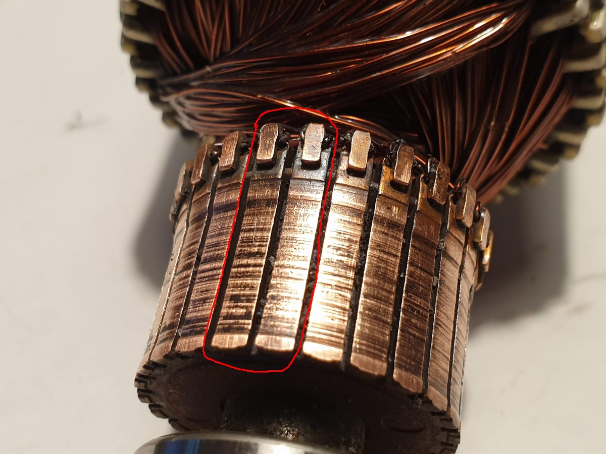

von Gero S. (nomo)
Ich hatte den Anker vorher bereits komplett mit Radiergummi gereinigt,
bis die Kontakte alle wieder blitzten. Auch die zwei besonders
schwarzen, so gut das ging. Habe auch die Ritzen zwischen den Kontakten
mit einem Zahnstocher ausgekratzt. Dann habe ich den Anker wieder
eingebaut. Verbesserung war null, Kohlenfeuer, Gestank und der Motor
bremste bei hohen Drehzahlen immer wieder ab. Als ich den Anker wieder
ausbaute, war er so wie abgebildet. Wieder ziemlich viel schwarz an
allen Kontakten und die zwei verdächtigen besonders dunkel
von Harald W. (wilhelms)
Für mich sieht es so aus, als ob der Kollektor Riefen hat.
Die kann man m.E. nur durch Abdrehen beseitigen. Nach dem
Abdrehen benötigt man natürlich neue Kohlen.

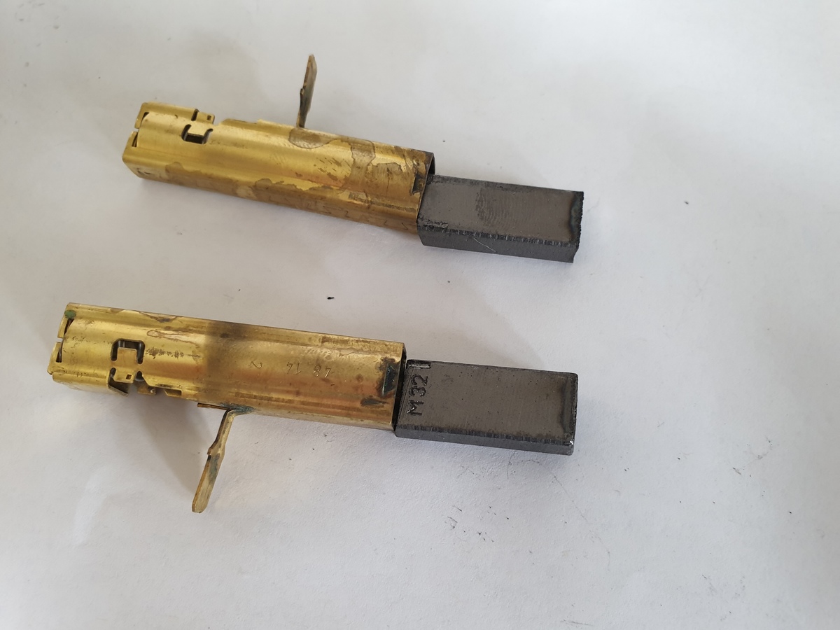

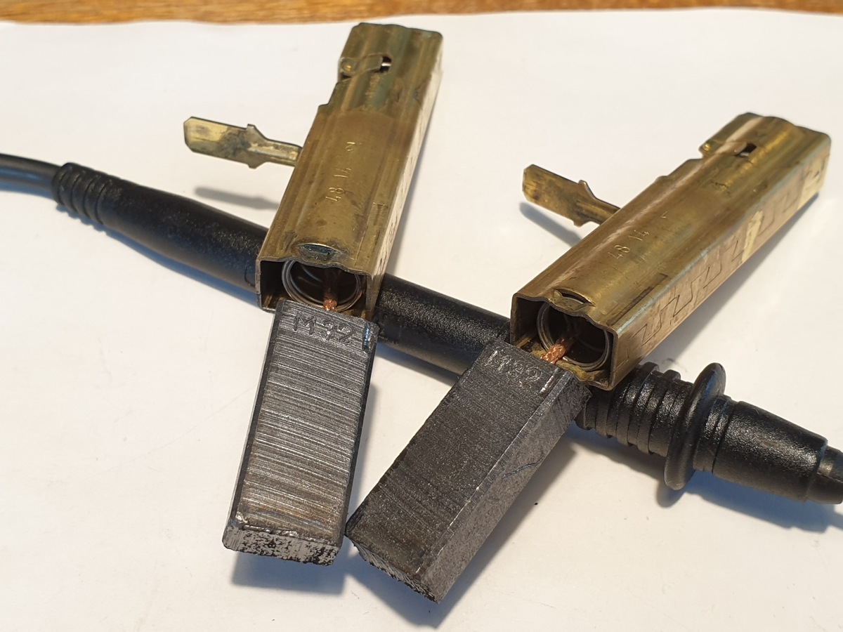

von Gero S. (nomo)
Anbei. Ich sehe nichts auffälliges
von Thomas B. (thombde)
Gero S. schrieb:
Sind aber schon recht kurz.
Passt denn noch der Anpressdruck.?
Fahre das Ding mal mit Gleichstrom aus dem Netzteil hoch.
30V DC aus einem Labornetzteil reichen aus.

von F. F. (foldi)
> schwarzen,
Dann hat er einen Schluss.
Das habe ich ja sofort vermutet.
Gehe mal zu einem Motorwickler und lege den Anker auf den Tisch. Der
besorgt dir einen neuen, meist für weniger Geld als vom Hersteller.

von F. F. (foldi)
tim schrieb:
> Denn der Verdacht liegt doch sehr nah, dass der Anker innerlich defekt
> ist.
Der liegt nicht nahe, der ist defekt.
Und jetzt gerade habe ich mir noch mal die Bürsten angeguckt.
Typisches Brandbild bei Kurzschluss.
@TO
Nach deinen Beschreibungen, den Bildern, da kann ich dir ganz klar
sagen, dass der Anker einen Kurzschluss hat.
Du kannst ja eine der beiden schwarzen Stellen (liegen sicher gegenüber)
gegen die Welle durch piepsen. Das ist dann der Beweis.
Windungsschluss macht eher blauen Draht.
Habe jetzt seit über 30 Jahren mit Motoren zu tun. Wenn ich den Schuss
sehe und der gegenüber liegt, dann brauche ich nichts mehr messen, dann
gibt es einen neuen Motor.

von Gero S. (nomo)
Ich habe leider kein Labornetzteil. Wenn ich die Kohlen ohne Kollektor
einbaue, sind sie noch lang genug, dass sie sich in der Mitte berühren
und ich sie sogar noch ca. 5 mm nach rechts oder links schieben kann und
sie berühren sich immer noch. Habe bei meiner Waschmaschine schon einmal
die Kohlen ausgetauscht, die kamen damals gerade noch so zum Kollektor.
Daher meine Vermutung, dass sie eigentlich noch lang genug sein müssten.

von Gero S. (nomo)
Max707 schrieb:
> Wie sieht der Kollektor nach dem abschleifen aus?
Ich habe den Kollektor noch einmal abradiert. Anbei das Photo. Man
sieht's zwar nicht so super, weil sich das Licht reflektiert, aber die
zwei rot markierten sind die zwei, die ungereinigt am dunkelsten und
auch oben an der Verbindung zu den Wickelkabeln deutlich dunkler sind
als die übrigen Kollektorkontakte.
Auch wenn ich schon einen neuen bestellt habe, finde ich's spannend,
Dingen auf den Grund zu gehen.
von Max707 (Gast)
Das reicht aber nicht! Ein Radiergummi funktioniert hier nicht. Da muss
Schleifleinen ran oder eine Drehbank.
von F. F. (foldi)
Das ist kein Schuss.
Dann hast du einen tiefen Einbrand und zwar gegenüberliegend.
Ist jetzt nicht die beste Methode, aber im Schraubstock mit
Schleifleinen (also Gewebeschleifband) einigermaßen glatt schmirgeln,
aussägen und zusammen bauen. Schauen, ob die Kohlen gleichmäßig Druck
haben.
Sind die Lager leichtgängig und nicht ausgeschlagen?
Etwas Motoröl rein laufen lassen schadet nicht.
Ausprobieren.

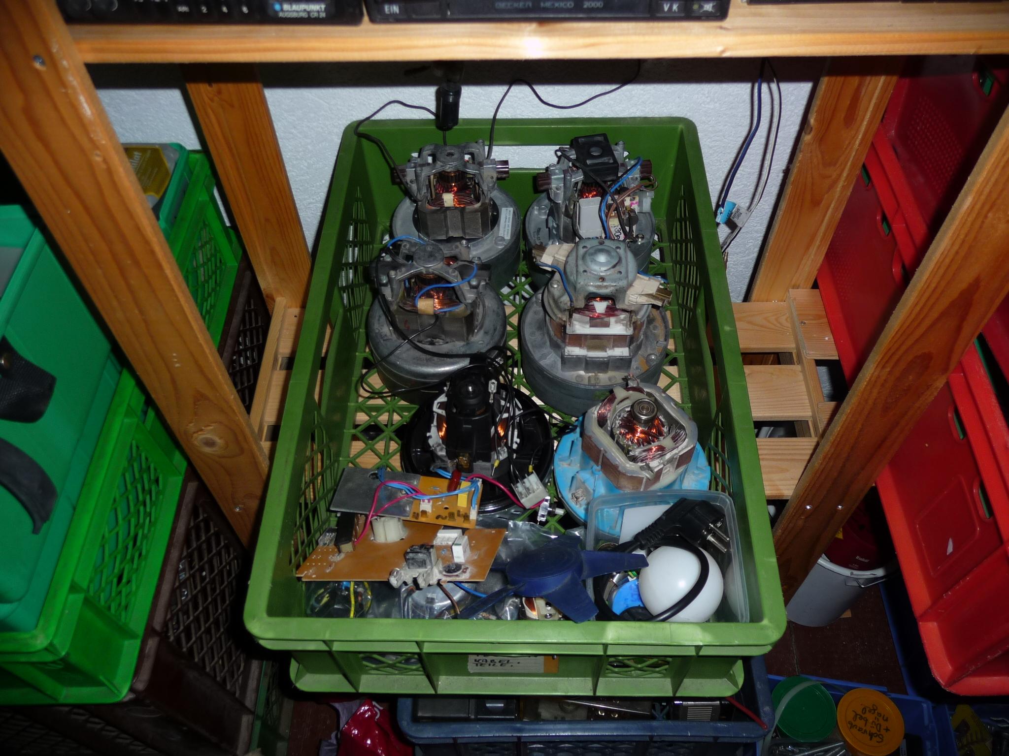

von Neugieriger (Gast)
Ich habe gerade gestern eine Bestandsaufnahme meiner Motoren gemacht und
da ist ein Miele Motor dabei.
könnte Dir einen kompletten Miele Motor für 10 € + Porto (Hermes <5€)
schicken -
Mach mal ein Foto vom Aussengehäuse inklussive Turbine, damit ich
vergleichen kann,
LG

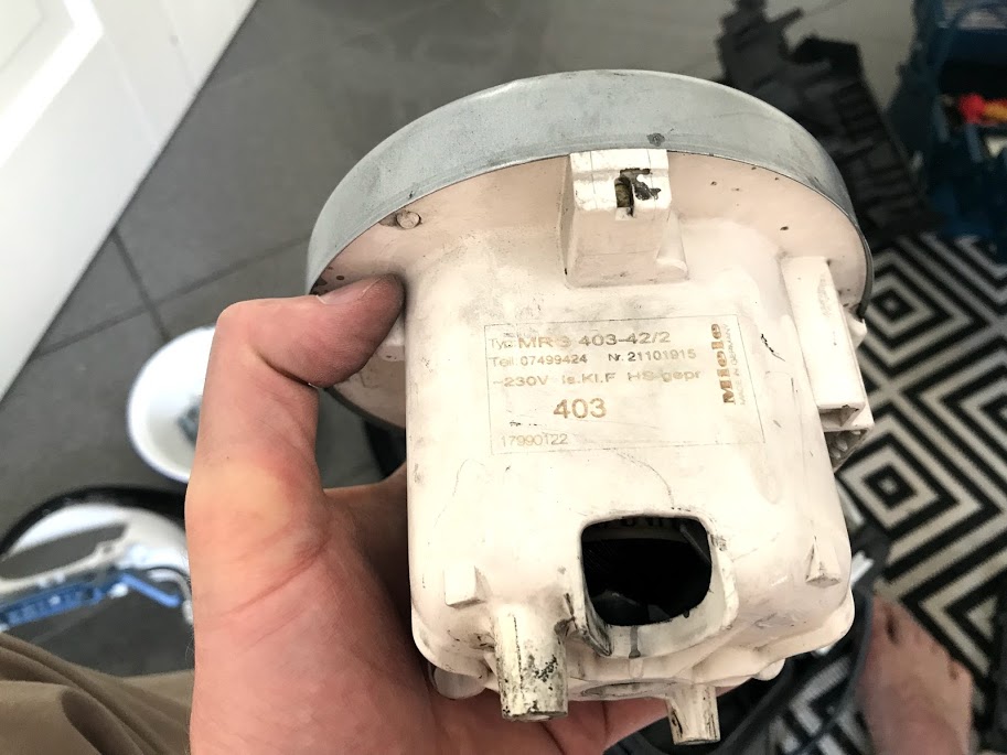

von Gero S. (nomo)
> vergleichen kann,
Danke für das Angebot - ich warte jetzt erstmal auf den neuen Anker.
Hier trotzdem mal ne Aufnahme vom Motor mit Typnummer
Das Foto ist für den Dr. Who der wohl Flatologie studierte, oder lieg
ich falsch?
Das sind die großen, auf dem schwarzen Gummipuffer ist MIELE geprägt.
Hab zwar auch etwas kleinere, aber auf keinem ist ein Typenschild weils
das einfach nicht braucht.

von Gero S. (nomo)
Kohle schrieb:
> Hast du mit dem neuen Lauefer auch neue Kohlen verbaut? Die alten Sachen
> nicht mehr gut aus, total verbrannt.
ehrlicherweise nicht. ich habe sie etwas abgeschmirgelt, dann sahen sie
okay aus. Und die Länge erschien mir noch mehr als ausreichend.
Nun, normalerweise haben Kohlen eine halbrunde Delle. Während des
"Einschleifens" hat man erhöhtes Bürstenfeuer. Das ist für die
Lebensdauer des Kollektors nicht ganz so gut.
wie sehen die eigentlich werksseitig bei den Motoren aus?
schon entsprechend "gerundet"
oder hats beim ersten Start gleich 20 Stunden Lebenszeit gefressen?
von Teo D. (teoderix)
Im Leerlauf ca. 1h (je nach Motörchen) einlaufen(*) lassen.
*) Nein in der WAMA fust dat nit!
von holm (Gast)
Gute Idee, Staubsaugermotor oder gar WAMA-Motor 1h ohne Last einlaufen
zu lassen, danach sind die garantiert hin. Die verteilen sich der
Zentrifugalkraft folgend.
Gruß,
Holm
Genau.
Reihenschlussmotore gehen im Leerlauf durch.
Thomas
von Miele (Gast)
Hallo
Hast Du noch Anker oder Motor übrig?
Lg
von Uli S. (uli12us)
Ich hab noch einen Motor liegen, aber der hat leider auch nen Schaden,
vermutlich ebenfalls der Anker.
