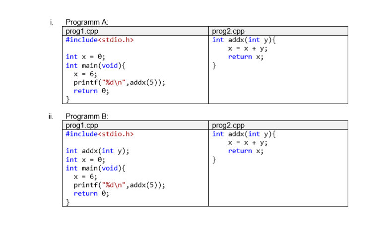

Hey Leute, ich hab folgendes problem bei einer Aufgabe und zwar geht es darum zu erkennen wo ein Fehler liegt und ob dieser vom Compiler oder vom Linker erkannt wird. Im Anhang sind zwei unterschiedliche programme i) und ii) Der Compiler gibt ja Fehlermeldungen aus wenn z.B ein Syntaxfehler vorliegt oder eine nicht eingeführte Variable benutzt wird. Er geht dabei ja jede Datei einzel durch wenn also kein Syntaxfehler vorliegt ist alles gut und er spuckt keine Fehler aus. Beim Linker hingegen geht es ja darum fehlerhafte verweise zu finden oder wenn zwei Funktionen mit dem gleichen Namen existieren etc. Keine Ahnung ob ich das richtig verstanden habe, trotzdem erkenne ich bei den Programmabschnitten jetzt nicht wo die Compiler/Linker-fehler vorliegen. Wäre cool wenn mir da jemand auf die Sprünge helfen könnte.

Steht aber C Programmierung drüber. Nicht definierte Funktionen sind dem Compiler egal, nicht definierte Variablen interessieren ihn. Grund: Funktionen muss man nur aufrufen, da muss man nix drüber wissen. Aber Variablen könnten unpassende Typen haben. Da prog2 nicht kompiliert, wird sich der linker bei prog1 über das nicht gefundene addx beschweren. Ausprobieren tut nicht weh.
In Prog A und B sind in prog2.cpp jeweils die Variable x unbekannt, deshalb kann diese Quelldatei nicht übersetzt werden.

Wenn die Datei .cpp heißt, dann wird doch garantiert mit C++ kompiliert. Da wäre dann prog1.cpp in B richtig. (In C wären die Version in A und B OK.) prog2.cpp ist weder in C++ noch in C vollständig. Da fehlt eine Zeile.
Bis auf .cpp deutet alles auf C hin. Aber egal, dann eben einmal die Antwort für C und einmal für C++: C: Programm A: prog1.cpp kompiliert: https://godbolt.org/z/28PT2P prog2.cpp kompiliert nicht (error: 'x' undeclared) https://godbolt.org/z/a9c5wh Da prog2 nicht kompiliert, gibt es nichts, womit man prog1 linken könnte. Wenn man also ein executable erstellen wöllte, würde der Linker sich beschweren mit einer Meldung wie "undefined reference to `addx'" (https://godbolt.org/z/7CeJya) Für Programm B gilt genau das gleiche wie für Programm A. C++: Programm A: prog1.cpp kompiliert nicht ( error: 'addx' was not declared in this scope): https://godbolt.org/z/k3WlNV prog2.cpp kompiliert nicht (error: 'x' undeclared) https://godbolt.org/z/JVny_3) Damit gibt es absoult nix, was man linken könnte. Programm B: prog1.cpp kompiliert (https://godbolt.org/z/ceLkgO) Für prog2.cpp gilt das gleiche wie bei A. Da prog2 nicht kompiliert, gibt es nichts, womit man prog1 linken könnte. Wenn man also ein executable erstellen wöllte, würde der Linker sich beschweren mit einer Meldung wie "undefined reference to `addx(int)'" (siehe link davor) Fassen wir zusammen: Meine Aussage von oben hat absoult bestand, wer mir nicht glaubt, möge es bei sich selbst einfach testen, soviel ist das nicht zum tippen.
nfet schrieb: > Steht aber C Programmierung drüber. Nicht definierte Funktionen sind dem > Compiler egal, nicht definierte Variablen interessieren ihn. Grund: > Funktionen muss man nur aufrufen, da muss man nix drüber wissen. Aber > Variablen könnten unpassende Typen haben. Selbstverständlich können auch Funktionen unpassende Typen haben. Es gibt schließlich so Dinge wie Parameter und einen Return-Typ. Wenn das nicht passt, kracht's gegebenenfalls. In C ist es lediglich so, dass der Compiler beim Aufruf einer Funktion mehr oder weniger rät, von welchem Typ sie ist, wenn er sie nicht kennt. Das ist letztendlich der Kompatibilität zu den Anfängen von C geschuldet, als es Prototypen noch nicht gab. In dem hier gezeigten Fall würde der Compiler zufällig das richtige raten, da er als Parameter einen int annimt, weil ein solcher übergeben wurde und als return-Typ ebenfalls int, weil das implizit immer angenommen wird. In C++ ist dagegen erforderlich, dass der Compiler den Typ der Funktion kennt. Das ergibt sich schon alleine daraus, dass man Funktionen überladen kann.

Rolf M. schrieb: > In C ist es lediglich so, dass der Compiler beim Aufruf einer Funktion > mehr oder weniger rät, von welchem Typ sie ist, wenn er sie nicht kennt. Er gibt aber eine Warnung aus. Und sauber geschriebene Programme erzeugen keine Warnungen.
Rufus Τ. F. schrieb: > Er gibt aber eine Warnung aus. Und sollte bei C99 oder C11 eigentlich eine Fehlermeldung ausgeben, da es die implizite Deklaration da nicht mehr gibt. gcc nimmt zwar defaultmässig C99, gibt aber trotzdem nur eine Warnung aus. Mit -pedantic-errors wirds dann zur Fehlermeldung. Oliver

Walter K. schrieb: > In welchem C - Standard wurde denn die implizite Typendeklaration > eingeführt? Das war im fossilen "K&R-C" so, der C-"Standard" vor C89. Der kannte keine Funktionsprototypen und damit auch keine Typüberprüfungen bei Funktionsaufrufen. Bei Funktionen, die ohne Rückgabetyp deklariert wurden, wurde implizit von int als Rückgabetyp ausgegangen. Glücklicherweise findet man nur noch sehr, sehr selten Sourcecode, der für diesen fossilen C-Dialekt geschrieben ist.
Rufus Τ. F. schrieb: > Das war im fossilen "K&R-C" so, der C-"Standard" vor C89. C89 führte die Funktionsprototypen ein, aber erst in C99 sind die impliziten Funktionsdeklarationen nicht mehr enthalten. Oliver
