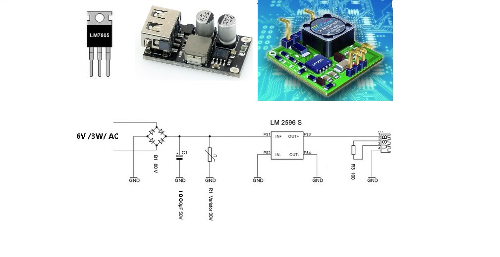

Es soll ein 1 Phasen AC Generator ein Handy am Rad laden. Welches wäre die qualitativ beste Lösung, wenn man nichts fertiges kaufen möchte? Es gibt ja einige Step down Wandler..

Wenn du nur 6V 3W hast, ist das egal, Hauptsache du signalisierst dem Handy nicht, das es 1A ziehen darf... ;)
Also auf R3 achten, dass dieser nicht einen Wert habe, so dass das Handy mehr als "kleiner 1A" ziehen will.
Andreas M. schrieb: > Es gibt ja einige Step down Wandler.. Nimm einen Parallelregler mit TL431, das funktioniert an einem Fahrraddynamo.
Dieter schrieb: > Also auf R3 achten, dass dieser nicht einen Wert habe, so dass das > Handy > mehr als "kleiner 1A" ziehen will. Wenn die Spannung etwas einbricht steigert das Handy den Ladestrom nicht mehr.
hinz schrieb: > Andreas M. schrieb: >> Es gibt ja einige Step down Wandler.. > > Nimm einen Parallelregler mit TL431, das funktioniert an einem > Fahrraddynamo. http://dieelektronikerseite.de/Tools/TL431.htm Soll er vollständig einen DC/DC Wandler ersetzen, oder davorgeschaltet werden?
Andreas M. schrieb: > Welches wäre die qualitativ beste Lösung Keine von deinen. Was meinst du, was deine Handy-Ladeelektronik macht, wenn alle 10 Sekunden an jeder Ampel die Ladespannung aus geht. Und was macht das 1A/5V Handy, wenn die Ladespannung nur 0.9A bringt ?
MaWin schrieb: > Was meinst du, was deine Handy-Ladeelektronik macht, wenn alle 10 > Sekunden an jeder Ampel die Ladespannung aus geht. In der Stadt braucht kein Mensch so eine Lademöglichkeit am Fahrrad, da gibts Steckdosen genug.
MaWin schrieb: > Und was macht das 1A/5V Handy, wenn die Ladespannung nur 0.9A bringt ? Langsamer laden.
MaWin schrieb: > Andreas M. schrieb: >> Welches wäre die qualitativ beste Lösung > > Keine von deinen. > > Was meinst du, was deine Handy-Ladeelektronik macht, wenn alle 10 > Sekunden an jeder Ampel die Ladespannung aus geht. > Und was macht das 1A/5V Handy, wenn die Ladespannung nur 0.9A bringt ? Sollte vielleicht doch ein Puffer dazu...?
