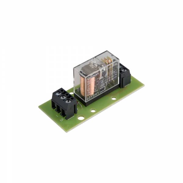

Hallo, Möchte mit meinem Torantrieb das Garagenlicht schalten der Antrieb hat sogar einen Ausgang dafür und eine Platine vom Hersteller. Ich möchte aber das Relais im Verteiler. Kann ich da jedes X beliebge 24V Relais verwenden? Beim Antrieb steht dabei das, dass Zubehör den Antrieb um 100mA belasten darf. Reicht ein finder 6A koppelrelais? mfg
aquav2 schrieb: > Ich möchte aber das Relais im Verteiler. > Kann ich da jedes X beliebge 24V Relais verwenden? Nein. Während ein 16A Kartenrelais im Gerät mit einer flinken Feinsicherung abgesichert sein müssen und 2.5kV Isolationsspannung braucht, müssen Schütze in der Festinstallation durchhalten bis der 16A Leitungsschugtschalter auslöst und 4.5kV Isolationsspannung haben. Daher sind die auch grösser und teurer.
Hab mir jetzt ein Eltako Hutschienen Relais besorgt leider reicht der Strom vom Ausgang nicht ab 30mA bricht die Spannung ein. Das Eltako Relais braucht 80mA also 1,9W zieht d.h nicht an wenn man es händisch schaltet dann reicht es und bleibt eingschaltet. Brauche also ein Relais das mit 25mA schaltet

Die Garagentorantriebe haben doch oft eine eingebaute Lampe und die leuchtet bei geschlossenem Tor nach, wenn der Schaltausgang auch so angesteuert wird passt das schon. Ein Eltako mit 1,9 W ist da einfach das falsche Relais, die haben z.B. auch Koppelrelais KR09-24V UC mit 0,2 W Ansteuerung.
Apropos Relais: Das Naheliegendste ist natürlich ein Relais, das für Netzspannung und 16A ausgelegt ist. Aber wenn Du von vornherein die Verdrahtung so auslegst, dass NUR die Lampe und nicht noch eine optionale Steckdose angeschlossen werden kann, so kannst Du auch eins mit geringerem Strom nehmen. Die haben dann oft auch einen geringeren Spulenstrom.
aquav2 schrieb: > Hallo, > Möchte mit meinem Torantrieb das Garagenlicht schalten der Antrieb hat > sogar einen Ausgang dafür und eine Platine vom Hersteller. Welcher Hersteller?, Welches Modell? Welcher Ausgang?, Datenblatt? > Ich möchte aber das Relais im Verteiler. Ein Treppenlicht-Zeitschalter? z.B. braucht ein Eltako TLZ12D-plus eine Universal-Steuerspannung 8/12/24/230 V (<10 s) ± 20% und hat eine Stromaufnahme von 2/4/9/5(100)mA > Kann ich da jedes X beliebge 24V Relais verwenden? Nein. > Beim Antrieb steht dabei das, dass Zubehör den Antrieb um 100mA belasten > darf. Den Antrieb oder den Steuerausgang? und bei welcher Spannung? Nachteil des Treppenlicht Zeitschalters: Standby Verbrauch TLZ12D-plus: 0,5 W

Da du von 24V schreibst, vermute ich, dass du einen Hörmann Garagentorantrieb hast. Die Hörmänner laufen (fast) alle intern mit 24V, auch die Beleuchtung. Diese eingebaute 24V-Birne entfernst du und ersetzt sie durch passende LED-Beleuchtung, bezw. klemmst dort die Verkabelung für LEDs an.

aquav2 schrieb: > Möchte mit meinem Torantrieb das Garagenlicht schalten der Antrieb hat > sogar einen Ausgang dafür und eine Platine vom Hersteller. Dann bau doch die Platine vom Hersteller in Deinen Verteiler, damit kannst Du dann noch ein weiteres Zeitrelais ansteuern etc...
