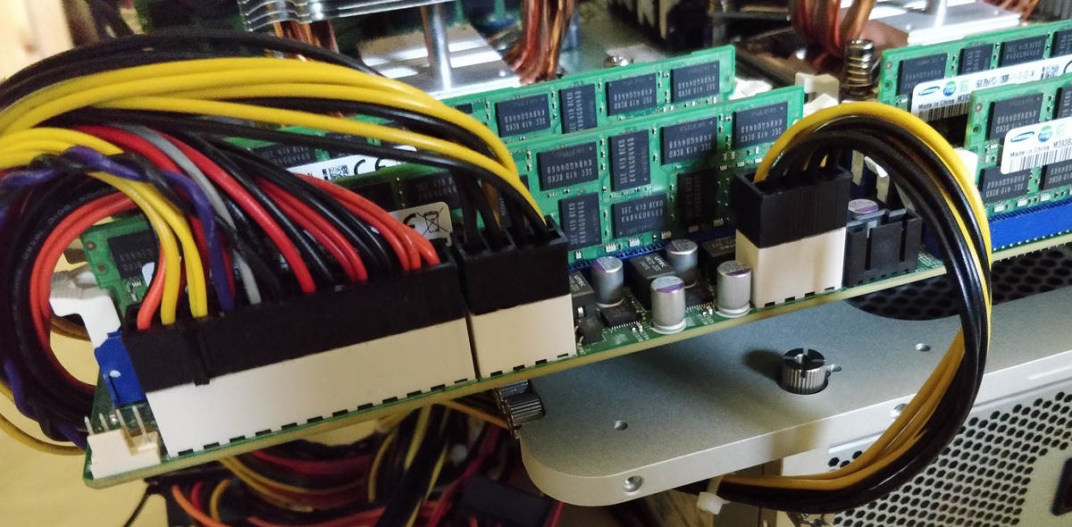

Hallo, wenn ich auf mein X9DRi-LN4F+ eine oder zwei Ivy Bridge CPUs draufstecke, funktioniert es. Bei nur einer Sandybridge CPU funktioniert es auch korrekt. Wenn ich aber zwei Sandybridge CPUs draufstecken geht es gar nicht an. Nicht einmal die Power-LED oder Lüfter gehen an. Ich habe natürlich zwei gleiche passende CPUs verwendet. (z. B. E5-2620) Wie kann ich den Fehler beheben?

Ich habe es jetzt ganz ohne RAM probiert. Ist eine Sandybridge CPU drin, geht es an. Sind zwei gleiche Sandybridge CPUs drin, geht es nicht an.
Stefan H. schrieb: > Ich habe es jetzt ganz ohne RAM probiert. Ist eine Sandybridge CPU drin, > geht es an. Sind zwei gleiche Sandybridge CPUs drin, geht es nicht an. Oha; welche(s) Netzteil(e) hängen da dran? PWS-9xx o.ä.? Und in der Variante "1 x Sandybridge = geht" - spielt es auch keine Rolle, in welchem der beiden Sockel die CPU steckt? (single-CPU sollte auch in CPU-Slot2 solo funktionieren)

Beide zusätzlichen Power Connectoren dran? JPW2 UND JPW3?
Netzteil: Seasonic SS-750RT Eine CPU muss immer im rechten Sockel stecken. das ist der primäre Sockel, wo auch die GPU dran ist. Es sind alle Stecker dran. Deshalb geht es ja auch mit zwei Ivy Bridge CPUs. Kann es denn sein, dass das BIOS zu neu ist?
Stefan H. schrieb: > Netzteil: Seasonic SS-750RT Jo, sollte passen. > > Eine CPU muss immer im rechten Sockel stecken. das ist der primäre > Sockel, wo auch die GPU dran ist. klar, aber auch im anderen Sockel sollten imo zumindest Lüfter und Power-LED angehen. > > Es sind alle Stecker dran. Deshalb geht es ja auch mit zwei Ivy Bridge > CPUs. > > Kann es denn sein, dass das BIOS zu neu ist? glaube ich nicht - zumindest hier noch nie vorgekommen. Habe gerade mal auf einem ähnlichen, frisch aufgesetzen System nachgeschaut: X9DRW-iF. BIOS 3.3 und 2 x E5-2609. Läuft stabil und unauffällig. 2. System mit 2 x E5-2620 und X9DRW-iF ebenfalls.

Ich habe mit Supermicro telefoniert. Sie können das nicht nachvollziehen. Die einzige Möglichkeit sei ein BIOS-Downgrade. Leider haben sie mir das alte BIOS noch nicht geschickt. Habt ihr vielleicht Version R3.2 noch irgendwo rumliegen?
Stefan H. schrieb: > Ich habe mit Supermicro telefoniert. Sie können das nicht > nachvollziehen. Die einzige Möglichkeit sei ein BIOS-Downgrade. Leider > haben sie mir das alte BIOS noch nicht geschickt. Habt ihr vielleicht > Version R3.2 noch irgendwo rumliegen? ich hätte noch eine V3.0b - hab' ich mal angehängt...
Danke, werde och nachher testen und berichten.
So, neues altes BIOS ist drauf. Gleiches problem.
