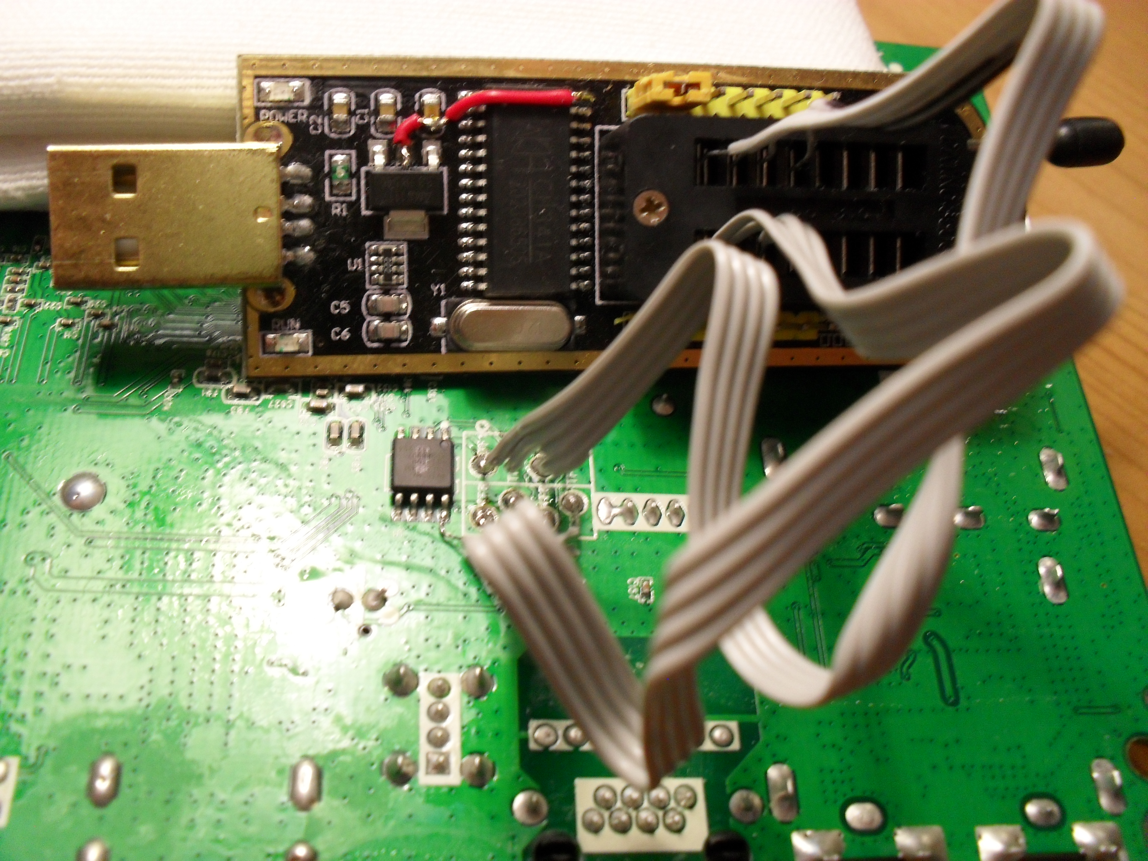

Hier eine kleine Anleitung um den Xoro HRK 7672 HDD, in den Zustand zu
bringen, wie man Ihn gekauft hat. Dazu benötigt man ein Programmer, wie
z.B. diesen:
https://www.google.com/imgres?imgurl=https%3A%2F%2Fwww.roboter-bausatz.de%2Fmedia%2Fimage%2F7c%2F96%2F28%2FRBS12495-4L4VHT56jfivvI_600x600.jpg&imgrefurl=https%3A%2F%2Fwww.roboter-bausatz.de%2F2556%2Fmulti-function-programmer-ch341a-24-25-series-eeprom-flash-bios-dvd-usb&docid=1HblPIqnahHQ_M&tbnid=wNUrjtd2EacsiM%3A&vet=10ahUKEwjhk6KBht3jAhVRURUIHaNCCewQMwhMKA0wDQ..i&w=600&h=600&client=firefox-b-d&bih=755&biw=1109&q=ch341a&ved=0ahUKEwjhk6KBht3jAhVRURUIHaNCCewQMwhMKA0wDQ&iact=mrc&uact=8
und evtl. Lötzinn und Lötkolben. Als Software habe den AsProgrammer v1.4
und den CH341A Programmer v1.4 genommen. Zuerst habe ich es mit v1.3
probiert, die Version bringt die Teiber mit, das Programm selbst macht
aber Fehler beim lesen/schreiben, also nur die Treiber verwendet. Link:
https://www.kazmielecom.com/2018/07/27/ch341a-usb-mini-programmer-software-free-download.html
Nun braucht man noch eine saubere Firmware-Datei:
https://www.mediafire.com/file/hikgrczj22kzwrk/xoro_hrk7672hdd.7z/file
Das Problem beim laden der Werkseinstellung ist nämlich, dass bestimmte
Bereiche nicht zurückgesetzt werden, warum auch immmer...

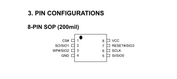

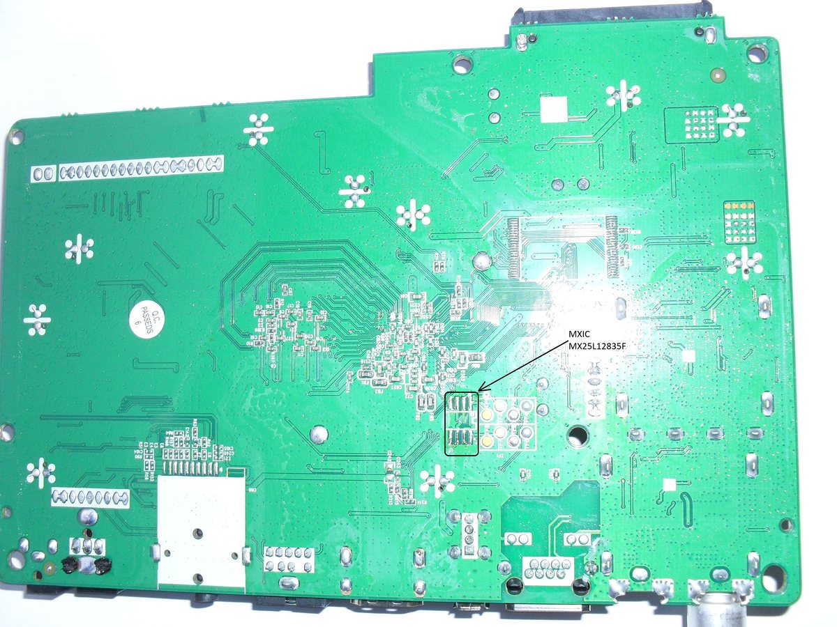

Hat man alles, muss man nur den MXIC neu flashen mit der xoro100.bin
oder der xoro105.bin. Ich habe den MXIC ausgelötet, es gibt aber auch

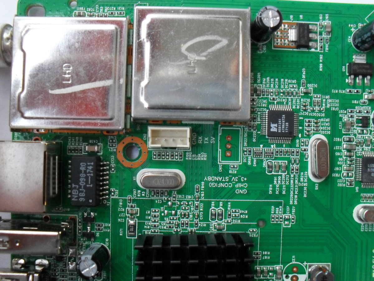

spezielle Zangen, die man aufsetzen kann. Auch findet man Pins mit Tx/Rx
beschriftet, über diese ist evtl. das Aufspielen der Firmware auch
möglich.
Fehler, wie die Senderliste wird nicht gehalten oder zum Sendersuchlauf
wird aufgefordert, werden so gefixt. Auch das Passwort wird so gelöscht
und lautet wieder 0000.

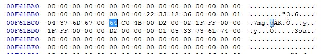

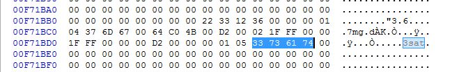

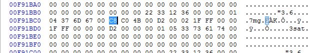

Wie man auf den Bildern sieht, werden die Sender in der Senderliste
(offset F60000 bis FFFFFF) hin und her kopiert. Wie es dabei zu den
Audio-Fehlern kommt???
Evtl. könnte jemand mal die PLUS5_DAY5patched.bin* testen?!
Diese hab ich noch nicht getestet, evtl. nur temporär mit Audio, bis der
Sender wieder verschoben wird...

Ich habe heute die gepatchte firmware getestet. Läuft leider nicht, mein
xoro verlangte direkt nach dem flashen einen neuen Sendersuchlauf.
Die alte Firmware hab gesichert und mir die Sender bzw. Senderliste
angeschaut. Die Sender sind wieder verschoben (warum auch immer???),
3sat ohne Ton wie zuvor, aber keine weiteren Änderungen bei 3sat...
Insgesamt waren es mehr als ein halbes dutzend Sender heute ohne ton ...

Kann es sein, dass das Gerät an Speicherüberlauf leidet?!
 Hexadezimal: C8 = 11001000 (Binär)
 Hexadezimal: 64 = 1100100 (Binär)
Wenn man alles Binär betrachtet kommt man zu der Vermutung. Evtl. könnte
es auch ein defekter Arbeitsspeicher sein. Obwohl ein Defekter RAM sich
noch anders zeigen würde.
Eine schlecht programmierte Firmware ist wahrscheinlicher.
von HEXE (Gast)
FEHLT DA NICHT NE STELLE?? 7BIT SYSTEM?? LACH ;-)
SO IS BESSER:
Hexadezimal: 64 = 01100100 (Binär)
