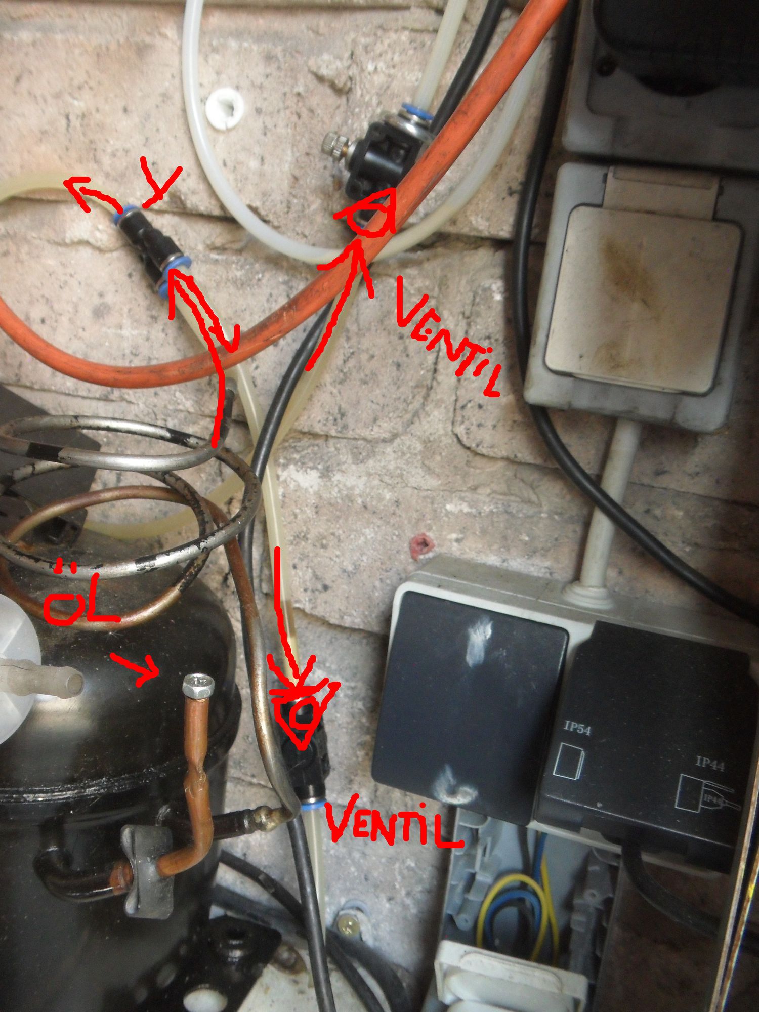

In meiner Garagenwerkstatt dröhnte bisher immer ein
Baumarkt-0815-Kompressor; sehr zum Leidwesen meiner Nachbarn
Und natürlich ist immer Sonntags, in aller Hergottsfrühe der Reifen vom
Fahrrad platt...
Was tun ?
Im Internet irgendwelche "Flüsterkompressoren" gegoggelt:
2 Sorten gefunden:
Sauteuer und wirklich leise (<30dBA)
Billig und angeblich leise, bei genauerer Betrachtung taucht dann
irgendwo was mit 60-70dbA auf, also doch nicht kompatibel zum
Nachbarschaftsfrieden.
Nachdem die teuren Dinger irgendwie verdächtig nach
Kühlschrankkompressor ausgesehen haben, flugs beim nächsten Sperrmüll so
ein Teil besorgt.
Testlauf erstmal sehr zufriedenstellend.....
...erstmal...

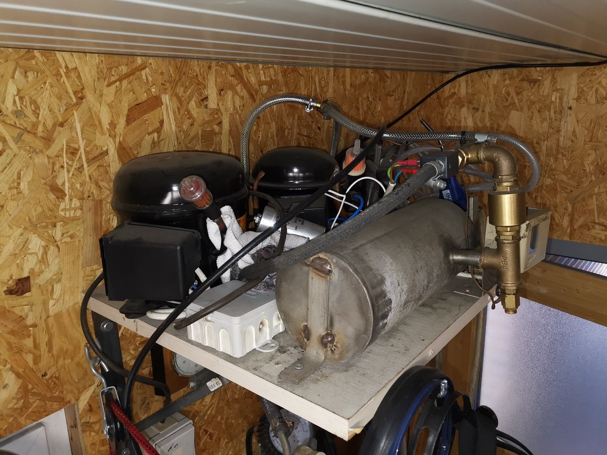

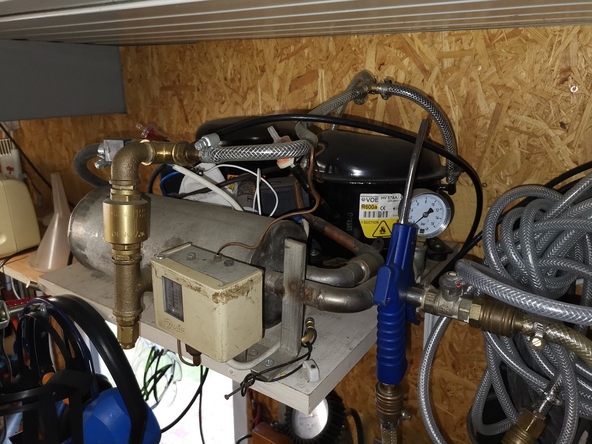

Also Teile besorgt :
Ein paar Pneumatikschläuche
Einen Druckminderer/Steuereinheit mit Überlastventil (wegen Eigenschutz)
Sowas kostet in der Bucht <20€

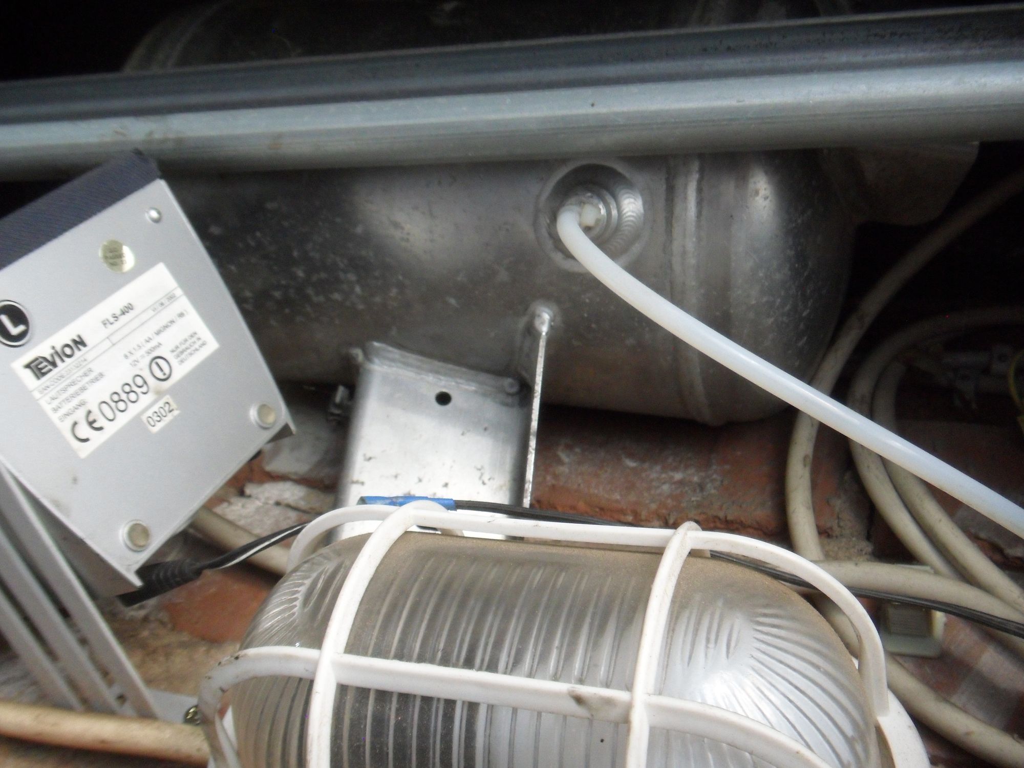

Und dazu einen Druckbehälter der garantiert viel ausshält:
Nach langem Suchen und unter Ausschluß der übel-lichen Verdächtigen wie
Propangasflaschen oder Feuerlöscher bin ich dann schließlich beim
Autoverwerter auf "Druckluftbehälter für pneumatische Fahrwerke"
gestoßen
(Mercedes, VW u.s.w): Die Dinger haben so 4-8 Liter, sind
korrosionsbeständig, für rauhen Ausseneinsatz desingt, sind auf
Betriebdrücke von mind. 20 bar ausgelegt und haben idealerweise gleich
einen 6mm Anschluß für übliche Pneumatikschläuche.
Ausserdem kostet sowas beim Schrotthändler nur kleines Geld.
Der Kühlschrankmotor hatte zufällig auch ein zugeknippstes
Öleinfüllröhrchen; gleich mal aufgesägt und den Motor erstmal mit
Motoröl befüllt
Das Kupferröhrchen mit einer Blechschraube zugeschraubt; passte perfekt

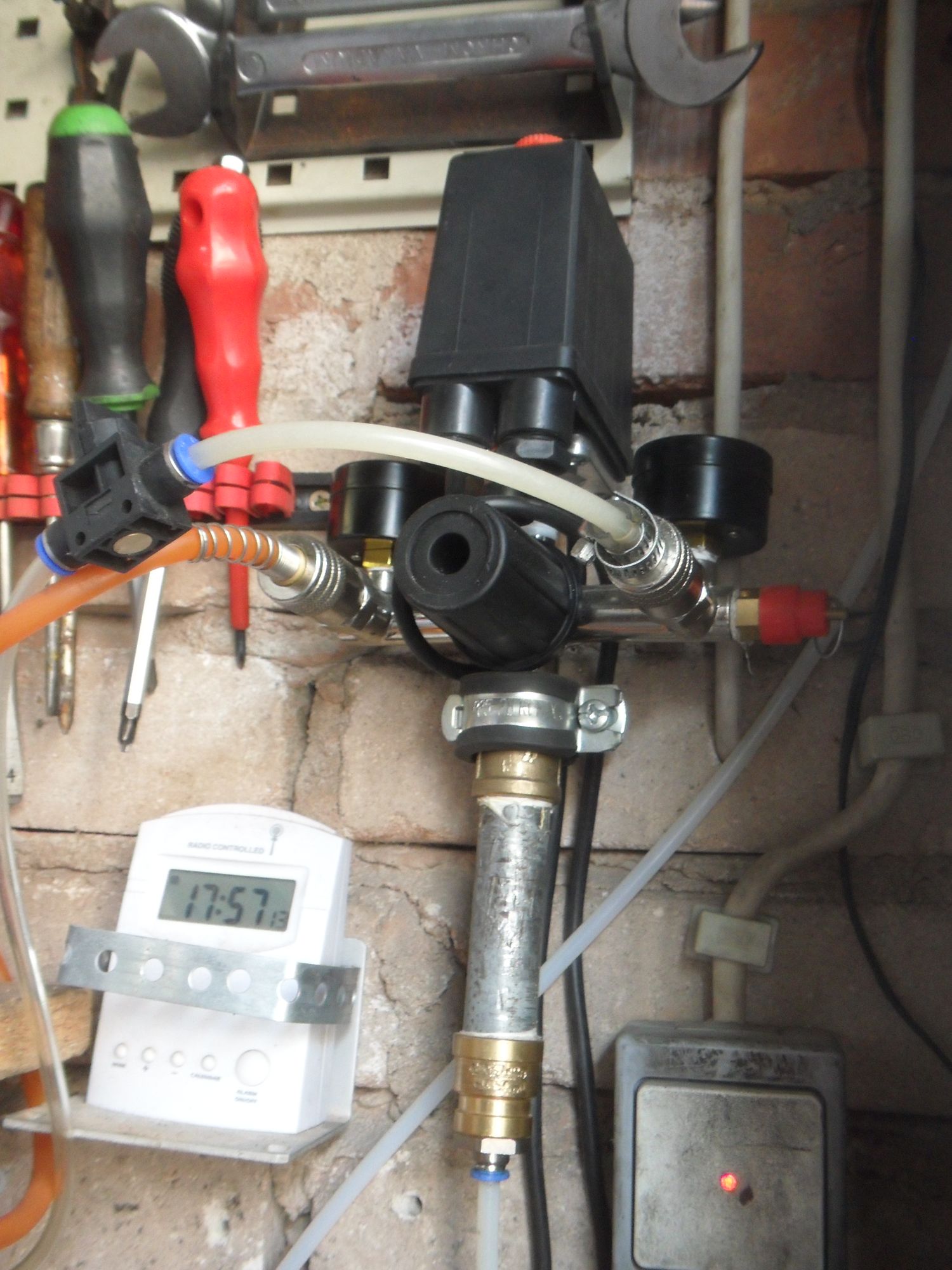

Dann Pneumatikschlauch am Ausgang zum Druckverteiler, dort auch das
Kabel für den Motor dran, auf 10Bar eingestellt und dann los.

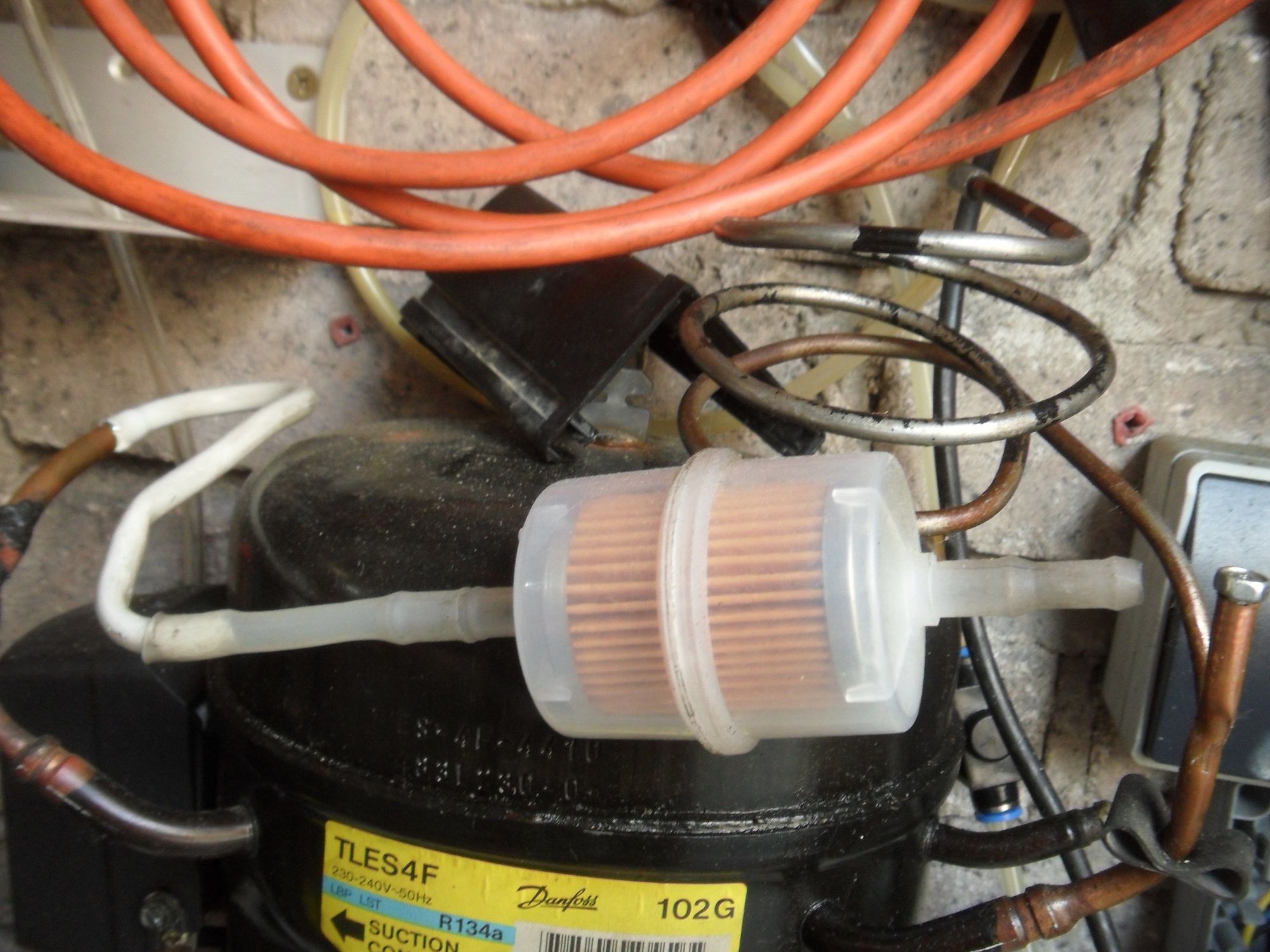

Upps, da war noch was: ich will nicht das der Motor staubige
Werkstattluft ansaugt und sich dann innerlich kaputtschmirgelt...
Ah, so, zufällig passt in das Ansaugrohr ein
Feld-Wald-und-Wiesen-Benzinfilter --> Problem auch gelöst :-)
Los, einschalten!
Ging erstmal prima, absolut lautlos und nach ca. 2 Minuten war der 5
Ltr. Tank auf 10Bar und hat dann sauber abgeschalten.
Soweit so gut.
Ein bischen Luft abgelassen, der Regler macht hörbar "Klack", aber der
Kompressor brummt nur statt Luft anzusaugen ?!!
Also weitere Recherche:
Aha: übliche Kleinkompressoren können nicht gegen Druck anlaufen !
-> eine Lösung muß her.
Wieder in den Untiefen des Internetz verstiegen und zu dem Schluß
gekommen daß ein käufliches Druckentlastungsventil mir zu teuer ist.
Als greife ich auf Pneumatikteile zurück: Da gibt es doch so schöne und
günstige Regelventile mit Einwegfunktion. In der Bucht vom Chinesen
5Stck für 5€.  Genau das was ich brauche !
Also eine Y-Abzweigung nach dem Auslass:
Ein Teil an ein Einwegventil Richtung Druckregler
Der andere Schlauch an ein Ventil welches ich fast ganz zugedreht habe.
Der Effekt: Wenn der Motor ausgeschalten wird baut sich der Druck
langsam in dem Zwischenstück ab und der Motor läuft dann beim
Wiedereinschalten nicht mehr gegen 10 Bar an :-)
Getestet: Klappt prima !  :-)
Nun kann ich endlich loslegen (dachte ich):
Also Probelauf, Aufladen und dann mit Ausblaspistole herumspielen
Aber was ist das jetzt:
Wieder brummt der Motor nur herum als er wieder laden sollte.
Nach längerem Herumrätseln im Netz der Netze bin ich auf die
Problematiken der (billigen) Anlaufsteuerungen mit PTC gestoßen:
Damit der Motor einen höheren Anlaufstrom bekommen kann ist die Wicklung
für viel schwächere Spannung ausgelegt und wird im Betrieb durch einen
PTC-Vorwiderstand gedrosselt
Ist der PTC Kalt gibt es einen großen Anlaufstrom der danach sofort
zurückgeht (Ähnlich den Entmagnetisierungsspulen in alten
Röhrenfernsehern)
Wenn nun aber der Motor gelaufen ist und nach zu kurzer Zeit wieder
Strom bekommt ist der PTC noch warm und es fließt nicht genügend
Anlaufstrom.
Diese PTC-Dinger scheinen bei allen Kleinkühlschränken wohl verbaut zu
sein. Größere haben anscheinend einen "Klacker", das ist Quasi eine
Einschaltverzögerung.
Einfach meinen Motor auf "Klacker" umbauen ?  -> Auch keine gute Idee,
da die Dinger ja auch im Betrieb die Spannung reduzieren müssen (bei
meinem Motor) und ich daher bestimmte Widerstandswerte gebraucht hätte,
die ich nicht kannte...
Aber dann habe ich bei Dannfoss ein elektronisches Einschaltrelais
gefunden, welches 1:1 auf meinem Motor passt :-)
Wiedereinschalten in 4 Sekunden statt wie beim PTC in frühestens 1,5
Minuten !
Das war die letzte Hürde, nun kann ich auch am Sonntag früh herumblasen
ohne daß meine Nachbarn zornesrote Köpfe mehr bekommen.
Und als (vorläufig) letze Evolutionstufe habe ich nun meinen alten
Baumarktkompressor über ein Absperrventil mit an den 5Ltr Behälter
gehängt, sodaß ich den 25Ltr Kessel auch noch mit Volladen kann, und das
völlig geräuschlos :-)
Einen kleinen Wehrmutstropfen hat die ganze Sache aber dann doch noch:
Der Kessel des Baumarktkompressors hat so ein Übel-Liches Abblasventil
zugleich Entlastungsventil, welches erst nach einiger Zeit schließt.
D.h. dieser Kompressor muß erstmal einige Liter Luft pumpen (zischel)
bis das Ding zumacht (dröhn) und das schafft so ein kleiner
Kühlschrankkompressor leider nicht.
Daher muß ich immer erst mit dem Kühlschrankkompressor warten bis der
kleine 5 Ltr. Behälter voll ist und dann erst den 25Ltr. Behälter
dazuschalten, da es fast die gesammte Menge braucht bis im großen Kessel
das Entlastungsventil schließt.
Erfahrungswerte nach 2 Jahren Praxis:
- Absolut geräuschlos mit hohem Nachbarschaftserhaltfaktor!!!
- Im Winter bei <0 Grad Problematisch, Öl im Motor dann wohl zu zäh
- 5Ltr Kessel reicht sogar noch für einen Autoreifen
- Materialpreis war insgesammt <35€
- Heute würde ich nicht mehr einen Motor aus einem 50Ltr
Kleinkühlschrank mehr nehmen sondern aus einer grösseren
Kühl-Gefrierkombi
- Darauf achten daß der Motor entweder ein elektronisches Anlaufrelais
hat oder einen "Klacker"
- Luft ist etwas Öl behaftet, aber im Ölabscheider auch nicht merklich
mehr als bei meinem Baumarktkompressor
-Ölwechsel mache ich 1x im Frühjahr. Aktuell nehme ich Vollsynthetisch;
irgendwas mit 0W-xx ( dünnflissig halt)

von Lothar C. (Firma: privat) (lothi5)
Falls es interessiert:
Der kleine 5 Ltr . Kessel ist so nach ~2  Minuten voll
Der große 25Ltr. so nach 15 Min. da beim umschalten der kleine erstmal
fast ganz leer geht bis das Enlastungsventil nicht mehr
herumnörgeld---ehmm -- zischelt
Danach muß der Kompressor dann ja effektiv 30Litr laden. Deswegen dann
auch ersmtal 15 min "Nachbarschafts-Gedenkpause" bevor ich loslegen
kann.
Aber was macht man nicht alles um eine friedliche Nachbarschaft am
Sonntag zu erhalten ;-)
> Motoröl befüllt
Hm, blöde Frage: Woher weisst du das da Öl reinkommt und wieviel?
Ich dachte immer die Dinger werden quasi mit dem Kühlmittel geschmiert.
Auch die Art des Öls ist nicht unbedingt egal, da moderne Öle ggf.
Buntmetalle angreifen.
Danke auf jeden Fall für den interessanten Beitrag.
Das hätte ich gelassen. Es kommen unweigerlich Späne in den Kompressor.
Lieber einen Rohrschneider verwenden.
Tja, meine Experimente von früher sagen sogar: mit sehr viel Öl, man
musste regelmässig nachfüllen. Keine Ahnung, warum das bei dir heute
So wie ich es verstanden habe, gibt es schon eine Ölfüllung. Allerdings
sind Öl und Kühlmittel nicht getrennt, es gelangt also ständig Öl in das
komprimierte Gas und wandert durch den Kreislauf. Das ist aber nicht
schlimm, da der ja eh hermetisch geschlossen ist, das Öl also irgendwann
wieder dort landet.
Ist der Kompressor offen, dann ist dieses Öl natürlich weg. Daher wäre
wohl ein Ölabscheider (eventuell sogar mit einfachem Rücklauf) sinnvoll.
Oder man muss sich eine Ölstandsanzeige basteln.
Ja, die genauere Art des Öls würde mich auch interessieren. Wobei
übliche Hydrauliköle (HLP 46) auch bei Buntmetallen unbedenklich sind.
Das steht im Datenblatt des Kompressorherstellers, wieviel und welcher
Öltyp das sein muß.
Ich hatte selber gebraucht einen älteren (Bj 87), kommerziell gebauten
LetraSet Airbrush-Kompressor dieses Typs mit Blechgehäuse gekauft. Hat
eigentlich alle Komponenten, die auch der TO beschreibt. Mit dabei war
auch etwas Öl in der Flasche aus offenbar dessen Kaufjahr. Ist sehr
dünnflüssiges Öl, das mich von Farbe, Konsistenz und Geruch eher an WD40
erinnert. Im Kompressor selbst ist ungefähr im unteren Viertel ein
mittlerweile vergilbtes Schauglas für den Ölstand eingebaut. Das bekommt
man selber aber nicht nachgerüstet, denke ich, weil es vor dem
Verschweißen des Gehäuses verbaut sein wird. Ist also eher wie ein
kleiner "Ölsumpf" und darf nicht zu viel Öl drin sein.
Hi zusammen
Meine Erfahrung rund um das Thema Öl
1) Wieviel Restöl bleibt in der Druckluft ?
-> ich habe den Kompressor in Bodennähe "versteckt"; der Regler sitzt
bequem in Brusthöhe.
Der Pneunatikschlauch ist etwas zu lang, daher eine Windung auf den Weg
nach oben.
In der Praxis sammelt sich ein bischen Öl im "Y--Enlastungspfad" an, in
der Windung bereits nichts mehr.
Testweise Ölabscheider am Regler zeigte nicht mehr als beim
Baumarktkompressor.
Allerdings erinnere ich mich daß bei Testläufen mit Ausgang nur auf
Motorhöhe schon etwas Ölnebel zu sehen war.
Bei meinem Konstrukt ist beim Jahresölwechsel nicht deutlich weniger
rausgeflossen als ich eingefüllt hatte (allerdings alles nur Pi x
Daumen)
Ich vermute:
Der Motor im Kompressor "planscht" zwar direkt im Öl herum.
Aber dadurch daß bei mir:
a) am Anfang ein Y-Abzweig nach unten
und
b) danach ca. 1 m in die Höhe geht
läuft das meiste Öl (vom Ölnebel) wohl wieder zurück
In dem "Entlastungszweig" ( Quasi das tote Stück welches nach unten
zeigt) sammelt sich im Laufe von Monaten ein klein bischen Öl an,
schätze ca. 5ml / Jahr)
2) Welches Öl und wieviel in den Kompressor schütten ?
Kurzer Ausflug zu Moppeds und Motorrädern:
Meine Saxonette -- deren Motor bedeutend größer ist als das was in so
einer Kompressorkapsel steckt -- braucht gerade mal 90 ml
Pi mal Daumen geschätzt:  Ich habe ca. 50ml reingekippt (mittels
20ml-Spritzen)
Man kann ja ab- und an Probelauf machen, wenn deutlich Ölnebel rauskommt
war`s zuviel (ist mir Anfangs passiert)
Ich würde daher 40ml Anfangs Empfehlen.
Zum "Ölwechsel" dann einfach die Kapsel so halten daß der tiefste Punkt
das Öl-Einfüll-röhrchen ist und das Öl tropft dann schön raus.
Welches Öl ?
Keinesfalls Hydrauliköl, das Zeug ist i.a.R hygroskopisch (Alkohol) und
damit völlig ungeeignet.
Am Besten ist meiner Erfahrung nach "stinknormales" Motoröl.
Das greift weder Buntmetalle an (sonst würden bei den Automotoren keine
Gleitlager funktionieren, Pleuelfußlager sind häufig gerade aus
Buntmetall)
Ausserdem stellt das auch kein Problem für die Motorwicklungen "im
Ölbad" da, jedes Motorrad aus Fernost hat heute den Lima-Stator im
Ölbad.
Allerdings würde ich empfehlen irgendwas bei Kälte dünnflüssiges zu
nehmen. Also kein Rasenmäheröl SAE 30W oder Sommeröle wie 20W-50;
sondern am Besten etwas das mit 0W-xx oder 5W-xx anfängt.
Die Sorte ist völlig wurscht, da das Öl hier thermisch sowieso nicht
belastet wird.
@ Carsten:
Ich habe den anderen Kessel "ungünstig" angeschlossen, einfach über
Druckminderer Ausgang Schnellkupplung zu Schnellkupplung; quasi
"Überbrückungsschlauch".
Damit musste ich nicht am Kesseleingang herumlöten/schrauben und das
Ganze ist auch wieder einfach autark zu betreiben.
Da ich dafür auch ein Einwegventil gebraucht habe, habe ich halt einen
günstigen 5er Satz bestellt und damit auch gleich die Teile für mein
DIY-Entlastungsventil dabei gehabt :-)
Würde ich das Entlastungsventil heute anders machen / fertiges kaufen ?
-> Nein, denn der "tote Abzweig" für das Entlastungsventil ist eine sehr
gute Ölfalle :-)
