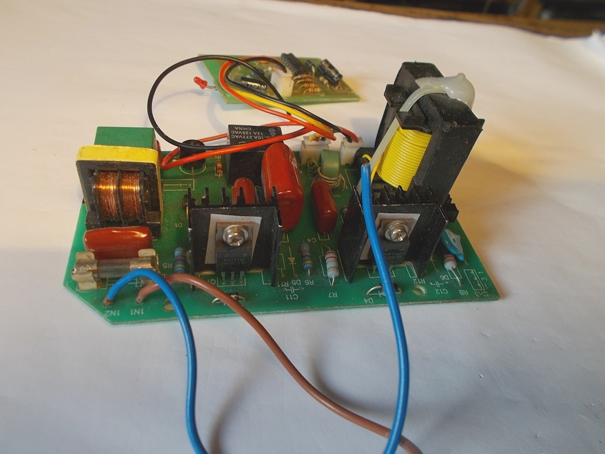

von juergen (Gast)
hinz schrieb:
> Lothar M. schrieb:
>> Wie kann ich überprüfen, ob da überhaupt (noch) Ultraschall erzeugt
>> wird?
> Das sieht man doch an der Wasseroberfläche.
Ja! ... hat richtig gute Wellen gemacht.
von Harald W. (wilhelms)
juergen schrieb:
Hast Du die vierte Schraube nicht gefunden?

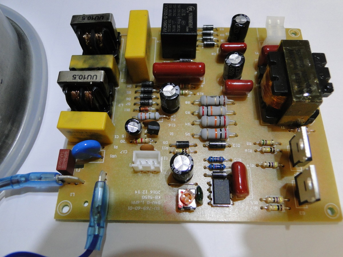

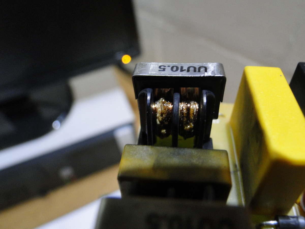

von Lothar M. (Gast)
Heute habe ich das Gerät geöffnet und wie vermutet, hat es einen
Totalschaden.
Siehe Bilder:
Der zweite Trafo auf der Platine hat blasige Wicklungen.
Da wird kein Signal mehr erzeugt.
Muss ich mir ein neues beschaffen. Leider sieht man den Dingern von
aussen nicht an wie lange sie halten und die Regel, je teuerer, desto
besser, stimmt auch nicht immer.
Wenn jemand einen Vorschlag machen kann, bin ich dankbar drum.
das sieht eher nach einem Netzfilter aus.
in dem Falle kannst du das vorübergehend überbrücken,
um das mal kurz zu testen.

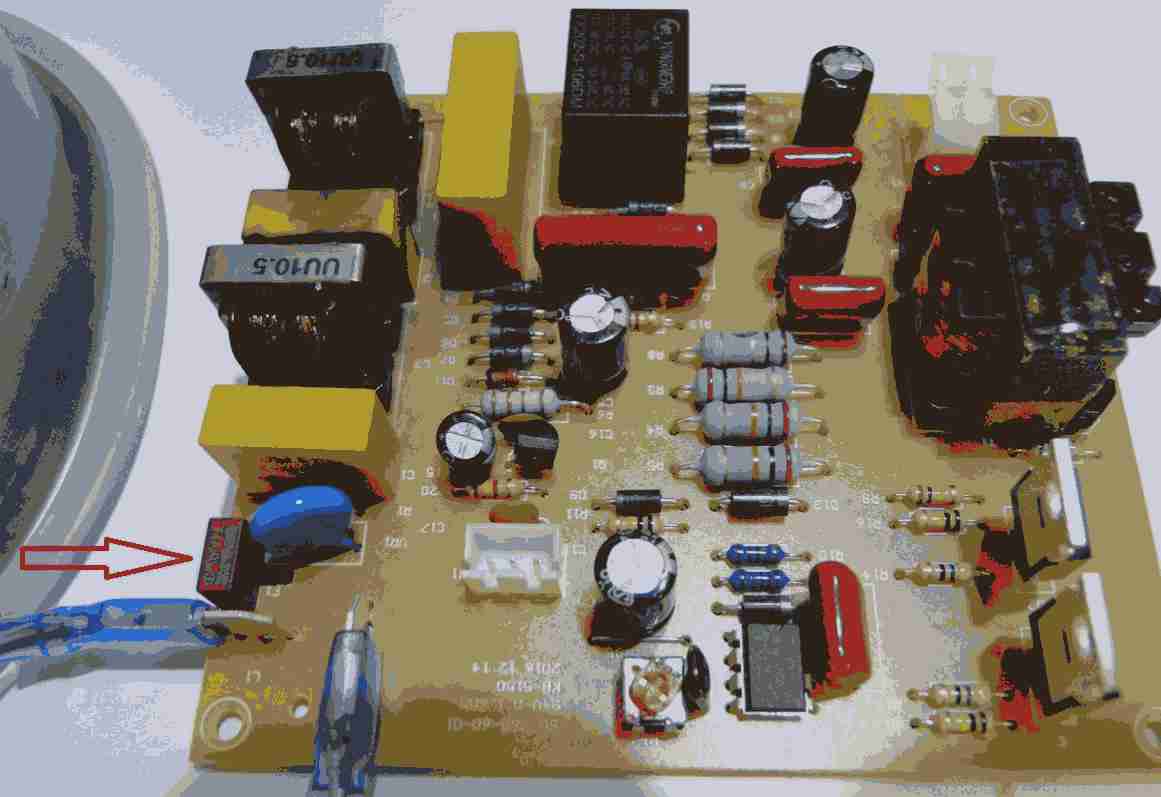

von Karl B. (gustav)
bevor so ein Filter wegbrennt, muss schon ordentlich Strom fließen.
Hat die im Bild mit Pfeil markierte Kleinstsicherung ausgelöst?
Kann leider nicht erkennen, aber 4A sind doch happig.
Tippe eher auf maximal 1AT.
ciao
gustav
Erstmal Dank für die vielen guten Hinweise.
Du hast recht, das ist eine Filterinduktivität.
Habsch gerademal gebrückt, beim Einschalten knallte es und ich stand im
Dunkeln.

Diese Sicherung ist noch intakt, aber mir hat es den 16A-Automaten raus
geschlagen. Tolle Sicherung!

Lothar M. schrieb:
> Dunkeln.
aber schon "richtig" herum gebrückt?
nicht etwa doch L auf N?
oder de'Gerädd hat tatsächlich irgendwo ne Kernschmelze.
vielleicht langsam immer mehr geworden,
weshalb der Filter dann doch heiss geworden ist.
der Kondensator zwischen den beiden Filtern ist ja auch recht schwarz...
Das Relais könnte kleben
-dieses mal mit ner externen Spannung schalten lassen?
Das vermute ich auch.
Anyway, das Gerät ist zu billig, um damit noch mehr Zeit zu
verschwenden.
