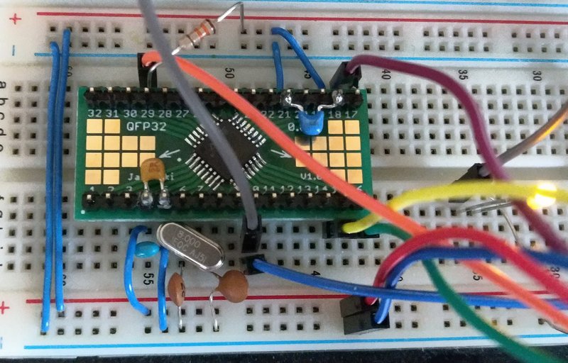

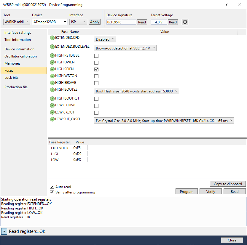

möchte einen ATmega328PB (PB!) testen.
CLKDIV8 Fuse mit meinem AVRISP mkII rausgenommen und extern Crystal Fuse
gesetzt. 8MHz Quarz usw. ran. Fuse auslesen funktioniert weiterhin.
Blinkcode geflasht > taktet um Faktor 8 zu langsam.
F_CPU = 8000000UL ist als allgemeines Symbol konfiguriert.

Mit Datalogger messe ich Pulsbreiten von jeweils 800ms.
Der Witz ist jedoch das er genauso weiterblinkt wenn ich den Quarz
entferne.
Der dürfte doch nicht sein?
Das ändern der Fuse interessiert den gar nicht. Fuse CKDIV8 an/aus,
völlig egal. Fuse intern RC oder extern Crystal, völlig egal.
Wie kann das sein?

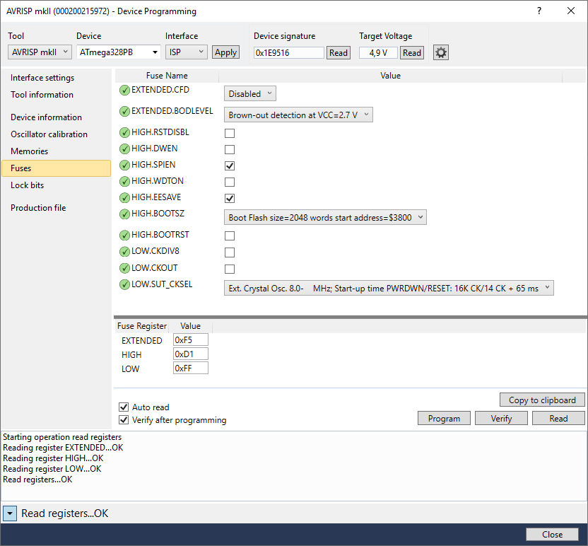

von Veit D. (devil-elec)
hatte ihn vorhin als letztes auf internen RC gefused.
Spannung kurz weg, blinken stimmt jetzt.
Fuse ich ihn wieder auf extern Crystal, dauert es ewig bis es blinkt und
dann blinkt es wieder zu langsam. Spannung weg hilft auch nicht.
Fuse ich wieder auf intern RC und nehme kurz die Spannung weg, blinkt es
wieder korrekt.
Ist mir noch ein Rätsel.
Nur wenn ich die Fuse ändere schreibt er doch die gewollten Daten und
liest sie zurück. Wenn die alten Einstellung zurückkommen müßte er doch
meckern? Oder übernimmt der PB die Fuse erst nach Reset?
nehme ich die andere extern Crystal Einstellung stellt er sich danach
tot, nach Spannung weg lebt er wieder, taktet aber auch zu langsam.
Man könnte vermuten der Quarz hätte eine Macke, funktioniert jedoch am
ATtiny841 wunderbar wenn ich umbaue. Wenn das Steckbrett eine Macke
hätte dürfte er laut meiner Logik überhaupt nicht funktionieren.
Stand ist, funktioniert aktuell nur korrekt mit internen RC und kurz
Spannung kurz weg.
habe was im Manual lesen können. Er nimmt demnach den externen Quarz
nicht und schaltet zur Sicherheit automatisch auf intern und 1MHz um.
CFD - Clock Failure Detection mechanismClock Failure Detection and Switching Mechanism is a new feature introduced in ATmega328PB. Thisdigital logic detects the failure of the Low power crystal oscillator, Full swing crystal oscillator, and externalclocks. If a failure is detected, this logic will automatically switch the clock to 1MHz internal RC systemclock.
The Clock Failure Detection mechanism for the device is enabled by an active high fuse. When the CFDfuse is enabled, 128kHz oscillator will be enabled and the CFD circuit works using that clock.
CFD will be automatically disabled when the chip enters power save/down sleep mode. It will be enabledby itself when the chip returns to active mode. CFD will be enabled only when the system frequency isgreater than 256kHz.
... und damit findet sich auch die Lösung des Problems, der Quarz
steckte um ein Pin versetzt falsch. Mir fiel jetzt auf das ich die
Ziffern vermehrt hatte. PB6/PB7 != Pin 7/8.   :-)
Danke allen für die Hilfe.
CFD ist demnach ein geiles Feature.
von Johann J. (johannjohanson)
> Spannung kurz weg.
Kann es sein, dass Du vergessen hast uns einen Schaltplan vorzustellen /
alternativ ein scharfes Bild mit allen Details?
Auf dem vorgestellten Bild sehe ich alles und nichts - die Farben der
Kabel sind willkürlich und man kann nur ahnen, wo die Quarz-Beinchen
andocken. Vielleicht trügt die Ahnung - vielleicht ist der Adapter auch
nicht "koscher" - wer weiß ...
von Stefan F. (Gast)
Falls der Quarz nochmal zicken sollte: Die Kontakte in den Steckbrettern
haben eine beträchtliche Kapazität (ca 5-10pF) zueinander. Quarze laufen
darin nicht immer gut.
von klöner (Gast)
Ist der Quarz zwischen Pin 6 und 7 oder zwischen 7 und 8. Er muß
zwischen Pin 7 (PB6) & 8 (PB7)! Auf dem Bild nicht so gut erkennbar.
