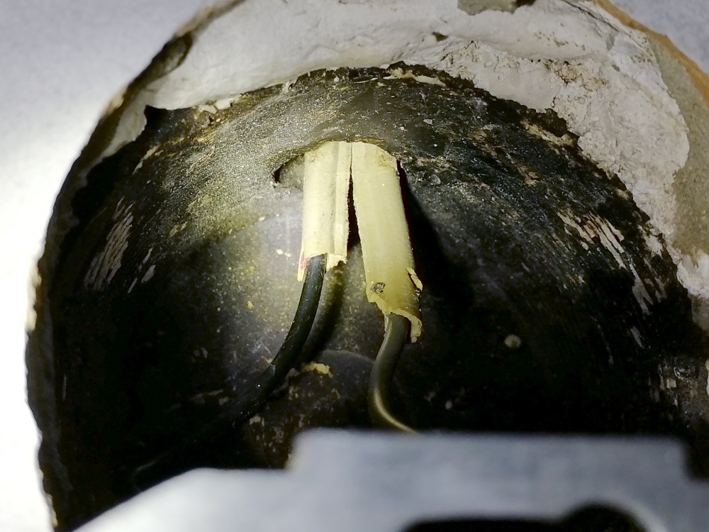

ich möchte auch in der Küche einen Doppelschalter (vernakular oft als
"Serienschalter" bezeichnet) installieren und würde mich sehr freuen,
wenn hier jemand über das Verfahren berichten könnte.

Das Wort Einziespirale lässt vermuten, dass ein Leerrohr und zu wenige
Adern vorhanden sind. Wenn du mit Deiner Frage etwas konkreter wirst,
kann man dir auch noch helfen

von Sebastian S. (amateur)
- Klemm die vorhandenen Drähte einseitig ab.
- Binde auf der Schalterseite einen halbwegs stabilen Bindfaden dran.
- Zieh das Bündel raus. Dadurch wird der Faden in das Rohr gezogen.
- Löse den Faden und pack den zusätzlichen Draht dazu.
- Achte darauf, das das Bündel nicht zu dick wird. Eventuell formen.
- Zieh das neu/alte Bündel wieder rein
- Werde glücklich, oder auch nicht.
Ich vergaß:
Möglichst keine Stumpfen kanten, am Anfang des Bündels.
Eventuell kannst Du das Ganze mittels Isolierband "abschrägen".
Wenn das Kino bzw. Rohr sehr voll ist/wird:
Explizit testen, ob der Faden auch etwas Zug aushält.
Bei der Befestigung des Fadens musst Du ein wenig Tricksen, damit am
Befestigungspunkt keine zu große Verdickung entsteht.
Wenn es schwer geht:
Besorge Dir eine zweite Hand. Die eine zieht vorsichtig am Faden, die
andere Schiebt das Kabelbündel.

Ansonsten: Sind derzeit Einzeladern drinnen, oder eine ganze Leitung?
Und wie viele?
Welchen Durchmesser hat das Leerrohr? und wie viele Biegungen macht es?
Es sieht ziemlich eng aus.
Mindestens drei.
Da ich das schon seit vielen Jahren (mehr als 20) nicht mehr gemacht
habe, ist nicht mehr alles hängengeblieben.
Allzu viel Platz ist ja wirklich nicht vorhanden. Du kannst aber einiges
sparen, indem Du als Ersatz drei Einzeladern einziehst. In der Summe
werden die wohl nur wenig mehr Platz einnehmen wie die etwas
Amateurhafte, bisherige Zwillingsleitung.
Nach meiner Erfahrung sind zwei Punkte wichtig:
1. Die Verbindung zum Zugdraht (die Zwillingsleitung) muss einiges
   an Belastung (mechanisch) aushalten.
2. Die Verbindung darf (möglichst) nicht dicker werden als nötig.
   Das Teil muss ja noch durch das Rohr und um ein paar Kurven.
3. Wie bereits erwähnt: Es dürfen keine Kanten/Stufen am Anfang des
   Bündels entstehen. Habe ich immer mit etwas Isolierband vermieden.
Am einfachsten wird es wohl sein, vor allem wenn Du wenig Übung hast,
wenn du folgendermaßen vorgehst - unter der Voraussetzung, dass Du drei,
neue Einzeladern einziehst:
1. Abklemmen und Dose leeren.
2. Etwas mehr abisolieren.
3. Die drei neuen Leitungen auch etwas abisolieren.
4. Die drei blanken Enden der neuen Leitungen mit den zwei alten
   verlöten. Dazu brauchst Du aber einen etwas stärkeren Lötkolben.
   Gerade und möglichst parallel legen und ohne dicke Tropfen von
   Lötzinn. Notfalls abschneiden/-feilen.
   Von der Güte der Verbindung hängt die Zugfestigkeit des Ganzen ab.
5. Den gesamten Übergang mit etwas Isolierband umwickeln da vor allem
   die neuen Leitungen einen Absatz bilden. Kein Tesa-/Gewebeband
   sondern das billige, sehr dünne, in jedem Baumarkt zu habende,
   Band.
6. Zieh Django! Am besten zu zweit, indem einer an den alten
   Leitungen, mit Gefühl zieht und der Andere das neue Bündel schiebt.
Oder so.
von Weingut P. (weinbauer)
Elektriker anrufen
Georg M. schrieb:
>> das Leerrohr?
Bist du dir sicher, das da ein Leer-Rohr ist?
Auf deinem Foto sind die Enden von Steg-Leitungen zu sehen. Es könnte
sein, das man dise in ein Leer-Rohr eingezogen hatte. Es könnte aber
auch heissen, das einfach so unter Putz liegt. Da ziehst du natürlich
nix.
Unter Umständen bist du mit einer Funklösung besser bedient. google nach
     Serienschalter Funk
Ob Eingeputzt oder nicht, lässt sich recht einfach feststellen:
Einfach daran wackeln!
Ist das Ende fest, so lässt es sich nicht bewegen. Ist es in einem Rohr,
so kann man es leicht in selbigem hin und her bewegen.
von Georg M. (g_m)
In dieser Wohnung wird es wohl nichts mit dem Doppelschalter in der
Küche. Ist auch nicht so wichtig, wie in der anderen Wohnung. Und dort
müssen Leerrohre vorhanden sein, da bin ich mir sicher. Alles andere
wäre einfach idiotisch.
von Einer (Gast)
Ich schließe mich den Zweifeln von wegstabenverbuchsler an.
Stegleitung in Rohr ist (beliebig) Unwahrscheinlich.

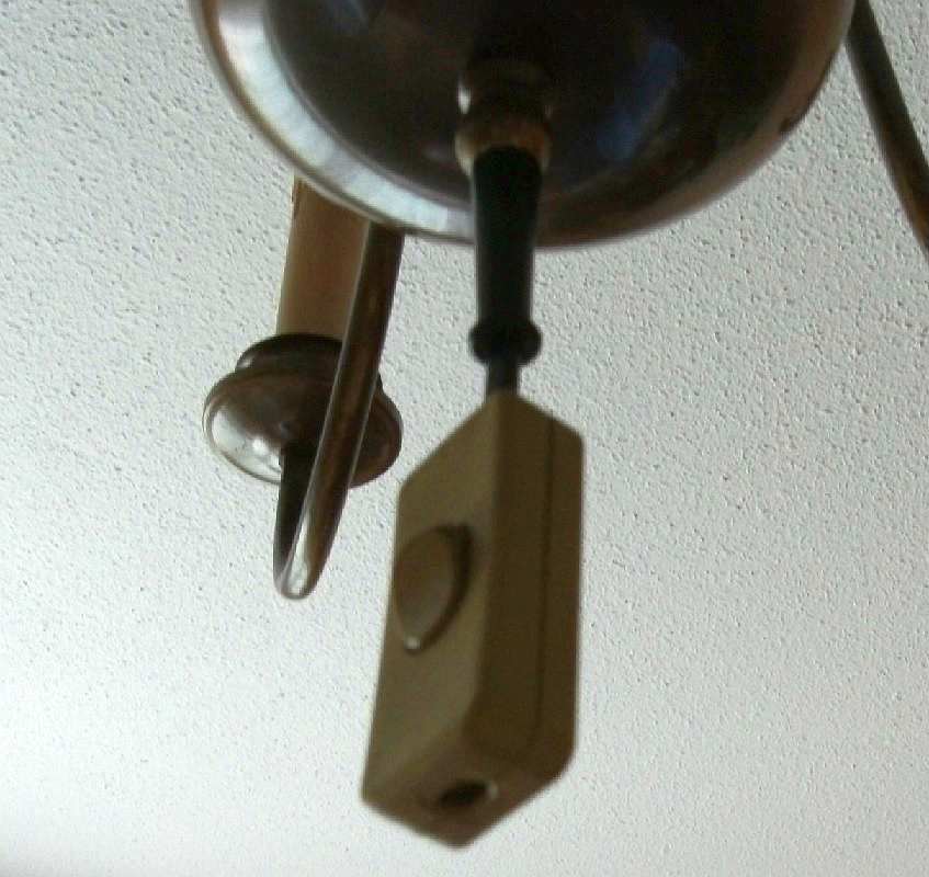

mit Taster und 2 Relais am Beleuchtungskörper.
Hatte das mal mit Stromstoßrelais gemacht.
1 x tasten -> Gruppe 1 ein
nochmal tasten -> Gruppe 1 + 2 ein
nochmal tasten -> beide Gruppen aus.
Statt Schalter eben Taster. Hat nur den Nachteil, dass ich immer alles
durchorgeln muss. Also alle Gruppen durchgehen, bis ich ausschalten
kann.
Noch andere Lösung war aber nicht so stylisch:
Siehe Bild
ciao
gustav
von Mani W. (e-doc)
Du kannst es mit einer runden Metalleinziehfeder probieren, die
rutscht am leichtesten durch, vielleicht noch etwas Gleitcreme,
aber die Chancen stehen schlecht, weil die Rohre zu eng sind und
die Stegleitungen oft die Biegungen verlegen, und oft gibt es noch
Bögen, die sehen aus wie ein verkleinertes Ofenrohrknie...
Dazu kommt noch, dass in alten Gebäuden die Blech/Bleirohre dann
einfach einen Knick machen...
Wenn Du an einer Seite an den Stegleitungen ziehst und am anderen
Ende bewegt sich nichts, dann musst Du das über Funk lösen, wie
schon geschrieben...
von Dirk J. (dirk-cebu)
Und wenn du richtig Pech hast, bleibt die Metalleinziehfeder hinter
einer Biegung stecken und geht auch nicht wieder rauszuziehen.
Dann Gute Nacht!
