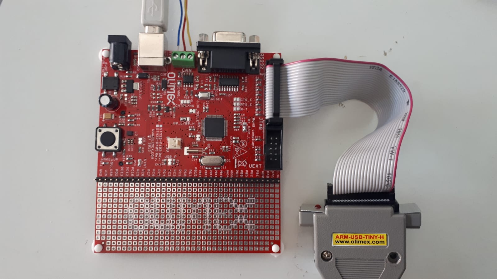

Mampf F. schrieb: > Kannst du mal den kompletten C-Code hochladen? Das ist eigentlich der komplette Code. Um genau diesem Problem auf den Grund zu gehen habe ich extra ein neues Projekt erstellt in dem nichts drin ist außer eben die GPIO's anzuschalten. Mampf F. schrieb: > Welche Hardware-Platform verwendest du? Verwendet wird das STM32-P103 Board von Olimex. Darauf läuft der STM32F103RBT6

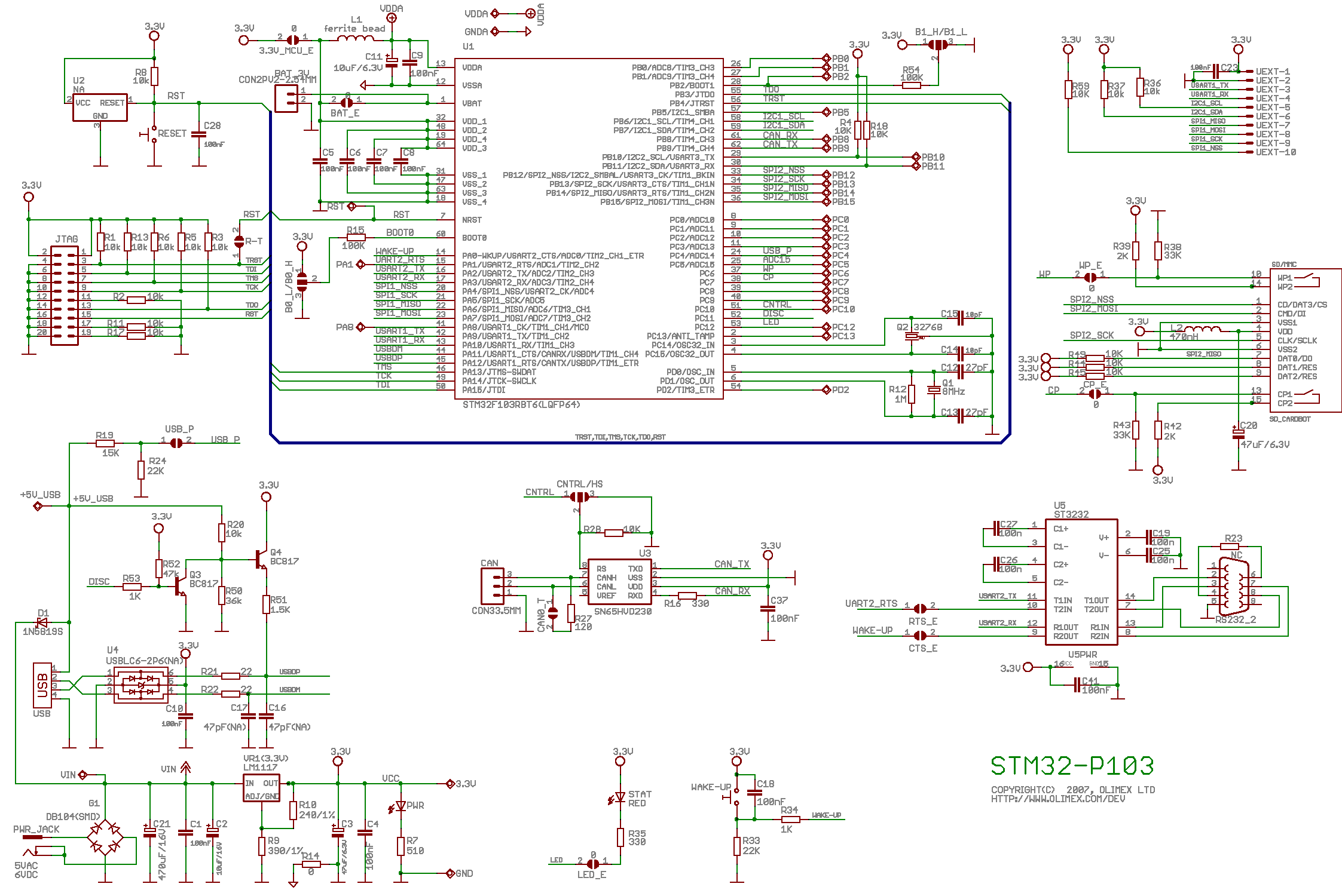

Dominik H. schrieb: > Verwendet wird das STM32-P103 Board von Olimex. Darauf läuft der > STM32F103RBT6 Na dann kein Wunder, das Board hat jede Menge externe IC's etc. da würde der Schaltplan helfen, um festzustellen warum die Pegel sich so verhalten. Also, definitiv kein STM32 Problem, sondern...
Dominik H. schrieb: > Verwendet wird das STM32-P103 Board von Olimex. Ja und? da hängt doch jede Menge Peripherie dran. Also warum nicht an den Ausgängen die du benutzen willst? A. F. schrieb: > kein STM32 Problem, sondern... .. ein Problem vor der Tastatur und vor dem Bildschirm.

Dominik H. schrieb: > GPIO_SetBits(GPIOB, GPIO_Pin_0 | GPIO_Pin_1 | GPIO_Pin_2 | GPIO_Pin_5 | > GPIO_Pin_8); Joa, da ist halt bei deinem Board alles dabei. Angefangen von PB2, der gleichzeitig Boot1-Pin ist und wo (vermtl. per Jumper wählbar) entweder ein 100k Pull-Up oder 100k Pull-Down dranhängt, bis zu PB8, der als CAN-TX am CAN-Transceiver hängt.
Dominik H. schrieb: > ja, zum Beispiel gibt GPIO_Pin_0 und GPIO_Pin_1 die 3,2V aus und > GPIO_Pin_2 nur 2,4V. PB0 und PB1: 3,2V ist okay. PB2 (auch BOOT1) hängt laut Deinem Schaltplan an einem Jumperfeld, um den Boot-Mode einstellen zu können. Vermutlich ist da sogar ein Jumper (0 Ohm zu GND) gesteckt, um definiertes Potential beim Booten zu haben. Sicher, dass der Schaltplan korrekt ist und da wirklich 100k als Widerstand dran hängen? Was ist, wenn Du den Jumper nach dem Booten abziehst? Ändert sich die Ausgangsspannung? Kannst Du weitere Pins nennen, die "nicht funktionieren" (inkl. Spannungsangabe!) oder muss man jetzt eine Salami-Scheibe nach der nächsten bei Dir erfragen?

Beo Bachta schrieb: > Ich sag's ja ...... Pfusch am Bau .... Jepp, ein typischer Fallstrick bei solchen schlüsselfertigen Dingern. Auch oft bei Discovery-Boards gesehen. Christopher J. schrieb: > vermtl. per Jumper wählbar Hab mich geirrt. Auf dem Bild von deinem Board ist eine Lötbrücke zu sehen (rechts vom STM32), die als B1_L konfiguriert ist, also wohl 100k Pull-Down. Vielleicht haben sie auch einen anderen Widerstand als 100k verlötet. Normalerweise sollte der STM32 in Push-Pull-Konfiguration gegen einen 100k Pulldown mehr als 2,4V schaffen (bei 3,2V VCC). Kannst ja per Multimeter im ausgeschalteten Zustand mal den Widerstand zwischen PB2 und GND messen.
Christopher J. schrieb: > Auf dem Bild von deinem Board ist eine Lötbrücke zu sehen Wenn man sich den Schaltplan anschaut, gibt es da jede Menge Lötbrücken. Die können nicht alle offen sein. Die Aussage, "alle Pins auf allen Ports" wären unbelastet, stimmt wahrscheinlich so pauschal gesehen nicht.
Frank M. schrieb: > Wenn man sich den Schaltplan anschaut, gibt es da jede Menge Lötbrücken. > Die können nicht alle offen sein. Schon klar. Die Lötbrücke die ich meinte ist ja jene, die den Boot1 Pin betrifft und das ist mutmaßlich die, die mit B1_H/B1_L beschriftet ist. Die ist als "B1_L" konfiguriert bzw. geschlossen, d.h. laut Schaltplan 100k Pull-Down an PB2. Frank M. schrieb: > Die Aussage, "alle Pins auf allen Ports" wären unbelastet, stimmt > wahrscheinlich so pauschal gesehen nicht. Das habe ich auch nie behauptet. Ganz im Gegenteil: Der CAN-Transceiver wird sogar aktiv gegen PB8 arbeiten.
Christopher J. schrieb: > Das habe ich auch nie behauptet. Ganz im Gegenteil: Der CAN-Transceiver > wird sogar aktiv gegen PB8 arbeiten. Ich habe auch nicht behauptet, dass Du das gesagt hast. Aber der TO hat's geschrieben: Dominik H. schrieb: > Die Ausgänge sind unbelastet. P.S. Ich halte auch den Versuch, sämtliche Pins von allen Ports global auf Ausgang zu schalten, ziemlich unsinnig. Das kann man zwar mit einem nackten µC machen, aber nicht mit einem µC auf einem Dev-Board. Natürlich haben da Bauteile des Dev-Boards Kontakt mit einigen Pins. Sonst wäre das Board ziemlich überflüssig.
