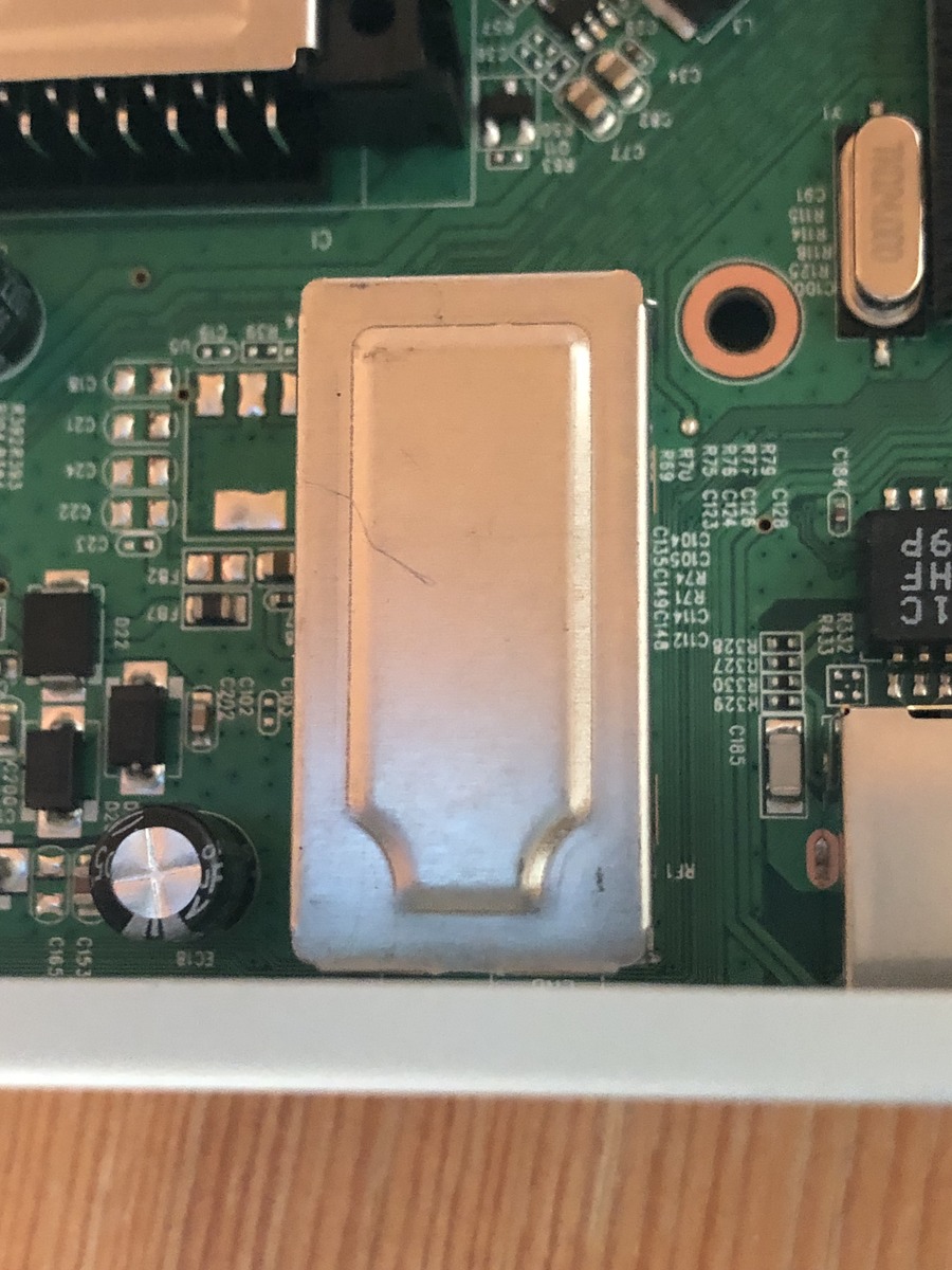

Hallo Zusammen,
bei meinem SAT Receiver ist der LNB Anschluss hin. Hat einer eine Idee
wie ich die Abschirmung aufbekomme (also ohne Dremel).
Grüsse,
René

Aufhebeln?
Ein perspektivisches Photo wäre hilfreich.
von René H. (Gast)
Aufhebeln ist leider Nicht. Schon versucht.
Das Foto bekomme ich nicht besser hin.
Grüsse,
René
von HildeK (Gast)
Sieht ja nach vernietet aus.
Ist das Blechteil auf der Platine an GND festgelötet: Auslöten, mit
kräftigem Lötkolben.

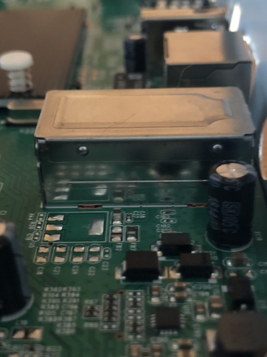

von A. S. (Gast)
Du solltest das "Ein" nicht zu wörtlich nehmen. Zumindest eines aus
jeder Perspektive, das wären dann schon 6. Wie ist es z.B. unten (auf
der Unterseite) festgemacht?

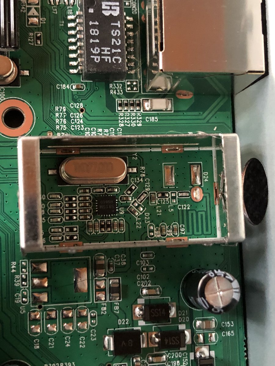

von Georg A. (georga)
Das ist nicht vernietet, sondern nur zwei sehr massive Rastnasen. Hab
auch ehrlich gesagt noch nie in Consumertechnik vernietete
Abschirmdeckel bemerkt. Nachdem man nicht sieht, dass es verlötet wäre,
muss man es aufhebeln können. Im Zweifelsfall einfach mehr Kraft
aufwenden, man sieht nämlich keine Spuren von einem Aufhebelversuch ;)
von Diodenes (Gast)
Für mich ist das auf dem zweiten Bild einfach nur aufgeclipst. Der
Deckel müsste völlig problemlos abgehen.

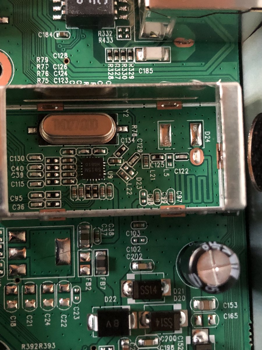

Diodenes schrieb:
Richtig. Zange und Wut hilft.
Wo kommt jetzt das kleine scheisserechen hin (das Signal).
Grüsse,
René
von René H. (Gast)
Ah, blöd von mir. Hab’s.
Grüsse,
René
Für den Rest der Menschheit: An das freigestellte runde Pad unterhalb
D24...
