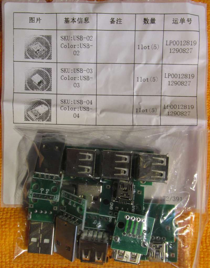

... schrieb: > Ich hab hier noch die gute alte Ausfuehrung mit grossen > LED 7 Segmentanzeigen. Das kann man auch noch aus 5 m ablesen. > Die 0.01 V / 0.01 A Aufloesung haben mir bis jetzt auch immer > gereicht. Auflösung hat nichts mit Genauigkeit zu tun. Ein solches Teil vom Amazon-Chinesen habe ich reklamieren müssen, das zeigte unter 60mA nur 0,00A an und darüber etwa 60mA zu wenig. Andere haben "nur" 10..20mA Offsetfehler. Mal grob schätzen geht, unter Messen und Genau verstehe ich etwas anderes. Ich habe mir vom Chinesen ein paar Platinchen mit USB-Buchsen / -Steckern gekauft und da Leitungen dran, um ein richtiges Meßgerät einzuschleifen.
