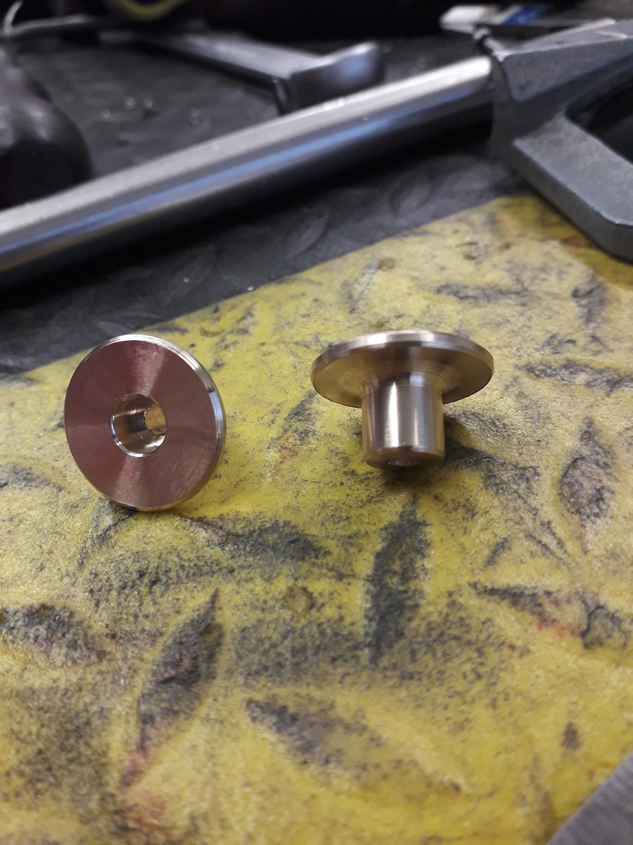

von Alexander S. (alex998)
Nur mal zum Vergleich: Der Adapter im Bild hat mich 25€ gekostet (2
Stück, Messing, inkl. Versand); derjenige macht auch viel mit
Edelstahl.
@Timo: Wenn du dich anmeldest schick ich dir per PN mal den Kontakt.

Alexander S. schrieb:
> Der Adapter im Bild
Ein paar Fehler hat deine Zeichnung.
-Die Fase ist nicht ausreichend bemaßt und fehlt in der Draufsicht
-In der Draufsicht muss der äußere Ring gestrichelt gezeichnet
werden, weil der Zapfen da verdeckt ist.
(Man kippt von der Seitenansicht ja um 90° nach rechts und nicht nach
links. Ginge zwar auch, aber dann wäre die größere Bohrung und die Fase
verdeckt und müsste gestrichelt gezeichnet werden).
Glück, dass das Teil nicht so kompliziert ist und ein erfahrener Dreher

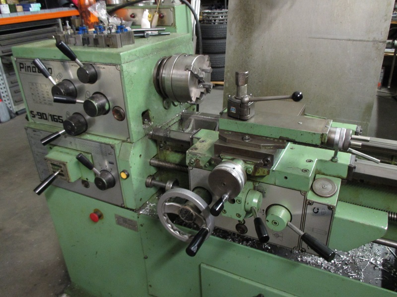

So Hallo noch einmal,
ich habe jetzt mir das nicht alles durchgelesen, da das ganze offenbar
recht schnell vom Thema weg war.
Gestern Abend im Verein jemanden getroffen,der meinte, er hätte eine
Drehbank zuhause. Hatte meine Zeichnung nicht auf dem Handy, nur hier
hochgeladen. Hatte ihm erzählt, dass dass das hier doch alles
komplizierter klang und wollte nicht, dass er da den halben Tag für mich
in der Werkstatt steht.
Komme gerade zurück, um das hier abzuschließen. Er hatte nur ein Stück
Stahl da, Maschinenbaustahl hat er glaube ich gesagt. Hat da erst mit
der Fräse ein Stück abgeschnitten und das dann eingespannt. Waren schon
etwas ältere grünere Geräte.
Das Teil dann in die Drehbank eingespannt, Display auf null und ein paar
mal die Maschine drüber laufen gelassen. Auf die Uhr habe ich nicht
geschaut, aber ich glaube sogar das waren noch unter 10 Minuten. Wir
haben mit der Hand dann die Gewinde drauf geschnitten und gerade das
Teil probiert. Das sitzt 1A im Lager und auf der anderen Seie im Loch.
Da wackelt nichts. Ich bestelle jetzt auf ebay 1m Edelstahl, kostet 6
Euro, und dann macht er mir das damit nochmal. Alles in allem waren wir
vielleicht eine 3/4 Stunde in der Werkstatt mit Quatschen und zeigen.
Alles in allem hat die Zeit hier das zu schreiben und zu lesen mehr
gekostet.

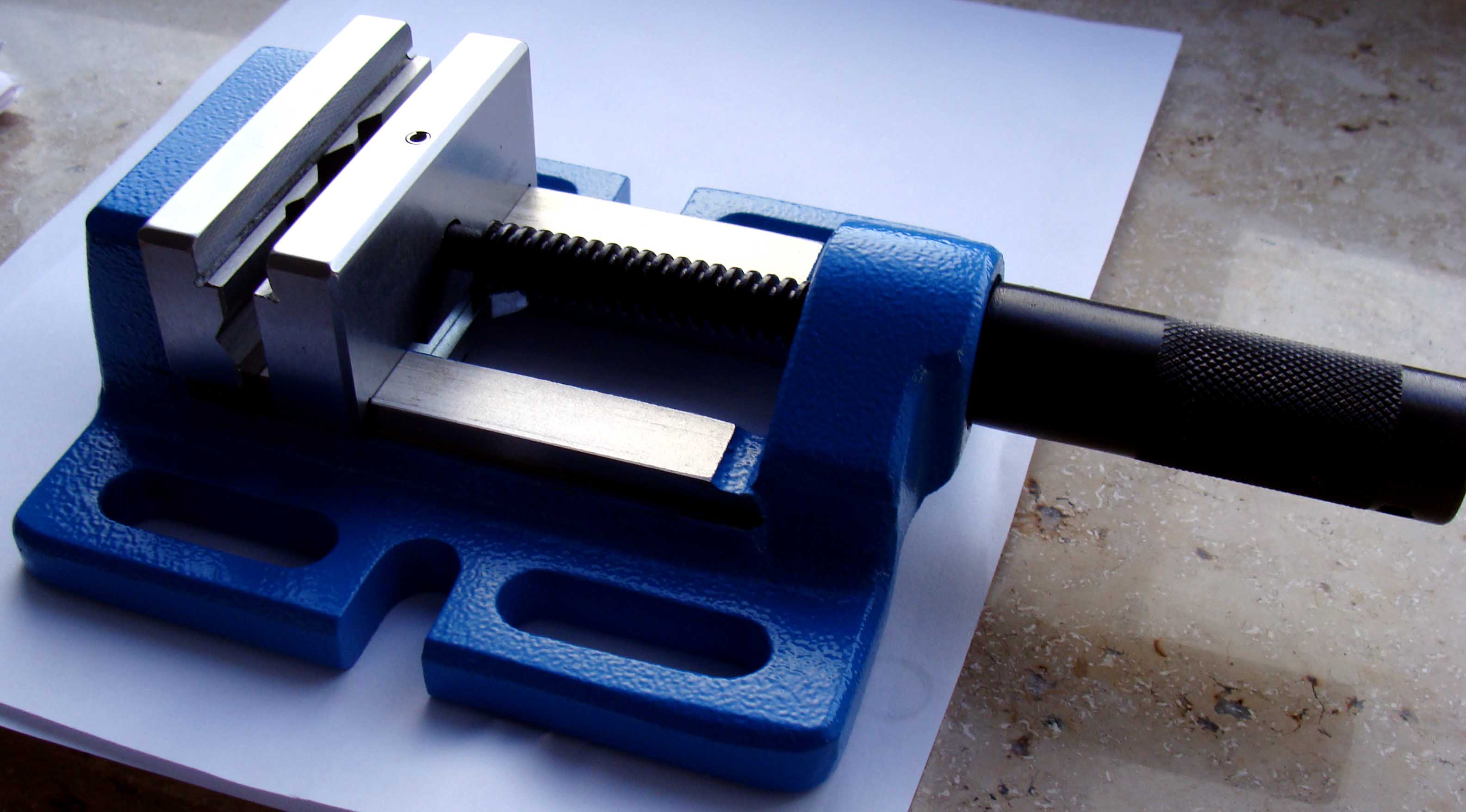

von herbert (Gast)
Kostenschätzung für meinen neuen Bohrschraubstock ?
80mm Backenbreite,sauber verarbeitet, 2,8Kilo schwer, läuft seidenweich
und die Backen schließen sauber.
Wieviel würde so was in Deutschland gefertigt kosten?
Ich hätte gerne auch mehr bezahlt als er tatsächlich gekostet hat weil
er es Wert ist und mir auch Wert wäre ...
Da steckt mehr Arbeit drinnen als im Drehteil vom TE...
28€ + Versand. Hab den gleichen von Paulimot, exzellente Qualität.
https://www.paulimot.de/weitere-werkzeuge/schraubstoecke/bohrmaschinen-schraubstoecke/402/bohrmaschinen-schraubstock-80-mm-backenbreite

von Michael B. (laberkopp)
Von Röhm
https://www.ebay.de/itm/ROHM-Bohrmaschinen-Schraubstock-DPV-Grose-1-Backenbreite-80/202021767569
50 EUR, bloss weiss man nicht ob von dieser Deutschen Firma auch in
Deutschland gefertigt oder bloss in Deutshlcand bestempelt.
Aber deiner ist aus China für 28+4 EUR
https://www.ebay.de/itm/PAULIMOT-Bohrmaschinen-Schraubstock-80-mm-Backenbreite/201681571641
von herbert (Gast)
Michael B. schrieb:
> Von Röhm
> Ebay-Artikel Nr. 202021767569
Der von Röhm hat mit meinem nichts zu tun.Einen baugleichen mit
schwarzen Backen in 100mm kostet von Röhm 109 Euro.
Der zweite Link ist meiner und der ist eigentlich zu billig. Den "Made
in Germany" bekäme man nicht unter 200 Euro. Aber daran kann man sehen,
dass die Chinesen auch recht ordentlich arbeiten wenn man es von ihnen
verlangt. Paulimot hat da ein gutes Auge darauf.Läden wie zb. der"von
Jedde****" ist das recht egal, die verticken auch Schrott.

herbert schrieb:
> Der Bohrschraubstock von Paulimot ist kein Ramsch. P/L unschlagbar.
Ich halte von nicht abnehmbaren Backen und kurzen Führungen nicht so
viel. Meiner Erfahrung nach drücken die sich gerne weg. Ich bevorzuge so
etwas hier (in der 125er-Ausführung):
https://www.tooler.de/handwerkzeuge/schraubstoecke/bohrmaschinenschraubstoecke/format-praezisions-bohrmaschinen-schraubstock-46544.html
Da gibt es dann auch Ersatz- und Kupfer-/Kunststoffbacken.
Aber klar: der kostet deutlich mehr und wiegt auch sehr viel mehr. Muss
er aber auch, um das Anheben zu verhindern.
Letztendlich kommt es natürlich immer darauf an, wo er eingesetzt wird.
Hier mit meiner Säulenbohrmaschine kann ich maximal 30er Löcher bohren.
Da wirkt dann so ein Paulimot etwas verloren ;-)

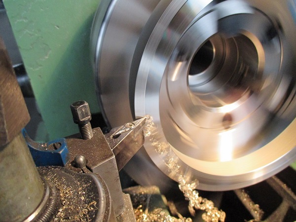

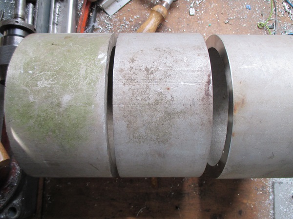

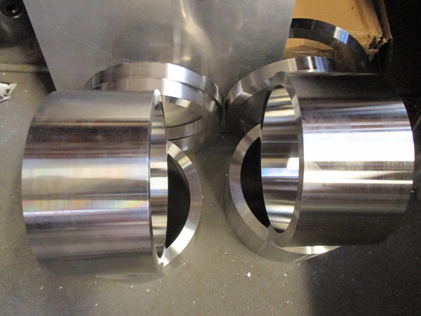

von Dieter W. (dds5)
Sooo übel ist 1.4301 nun auch wieder nicht, da geht schon was.
Dauert halt nur bei größeren Teilen ein wenig. Der Kram auf den Bildern
hat Da 200mm und 15mm Wandstärke.
von MaWin (Gast)
Deine Drehmaschine sieht aber nicht nach den üblichen Hobbygeräten a la
Emco Compact 8 aus, sondern stabiler. Klar geht das dann.
Ist halt eine kleine Profimaschine, wiegt ca. 1,6t.
Ja, damit geht das (meine wiegt nur 900kg):
Beitrag "Re: Gewinde schneiden?"
Aber die Spanbildung ist schon ziemlich hässlich (sieht man ja auch auf
Deinem Bild).
Ich mag 1.4305 deutlich lieber, weil der sich wie Butter drehen, fräsen
und vor allem sehr gut auf der Säulenbohrmaschine (oder sogar per
Handbohrmaschine) mit einfachem HSS bohren lässt.
Da spielt es nur eine geringe Rolle, dass ich das Material fast
geschenkt kriege ;-)
Aber kein Vorteil ohne Nachteil: das Zeug lässt sich schlecht schweißen.
