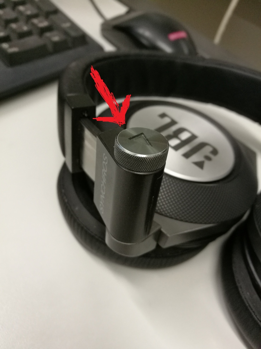

von Leonard W. (leonard_w)
Danke für Deine Antwort.
Hast Du um die Ohrmuschel zu demontieren das auf dem Bild markierte Teil
abschrauben können? Es scheint mir sehr fest zu sein und ich wollte
nochmal sichergehen, dass ich es nicht kaputtmache und irgendetwas
durchdrehe...
Liebe Grüße,
Leonard
von Klaus R. (klaus2)
Hm...ich hatte schon auf genau die Frage gewartet ;) Ne, iwie musste man
da durchs Gelenk dran...ich sag ja: Große Schei*e.
EDIT: Habe leider nicht mehr Fotos gefunden, gerade geschaut. Aber die
Kappen wo "R" und "L" draufsteht kann man herausschieben...oder so. Da
wo bei mir das Kabel rauskommt. Und dahinter gehts dann weiter...aber
ohen dass du mal anfängst und mit etwas Erfahrung im Reparieren
loslegst, wird das nix :) -> Uffmache, neiglotze!
Klaus.
