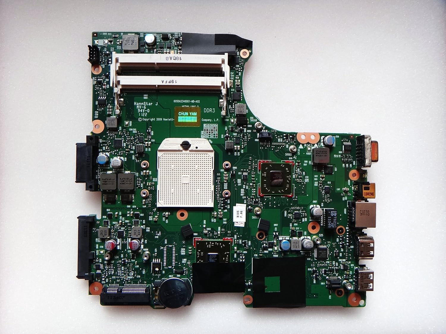

Hallo, ich hab hier ein etwas ungewöhnliches Problem. Ein (älterer) Laptop hat schon länger Probleme mit der Grafikkarte gezeigt und jetzt hat die sich wohl komplett verabschiedet: Der Laptop startet nicht mehr, sondern zeigt durch Blinken der Caps Lock LED einen Fehler an. Dadurch bin ich auf folgendes Video gestoßen: https://www.youtube.com/watch?v=CZDJhhEqvNU Als Lösung wird dort das Entfernen einer Spule präsentiert, sodass die Grafikkarte nicht mehr erkannt wird und stattdessen die Onboard-Grafikkarte benutzt wird. Ich hab jetzt außer paar kleinen Hobby-Basteleien bisher nicht super viel mit Elektronik zu tun gehabt - aber das klingt doch nach einer einigermaßen plausibelen Lösung, oder? Schätze ich das komplett falsch ein? Falls das also eine Lösung wäre, steh ich vor dem Problem, dass ich natürlich nicht weiß, welche Spule ich entfernen soll, da ich nicht genau das Mainboard vom YouTube Video hab. Mein HP 625 Mainboard sieht so aus: https://images-na.ssl-images-amazon.com/images/I/91kyrZNJHVL._SL1500_.jpg Den Grafikkarten-Chip hat man schnell gefunden - aber welche Spule ist die richtige? Bin gespannt, was ihr zu der Sache denkt. Vielen Dank schon mal im Voraus für eure fachkundige Hilfe!!

Maxi schrieb: > aber das klingt doch nach einer > einigermaßen plausibelen Lösung, oder? Nein, tut es nicht. Denn bei fast allen Mikrochips darf die Spannung an sämtlichen Pins nicht höher sein, als die Versorgungsspannung. Durch Trennen der Versorgungsspannung legst du nicht du den betroffenen Chip lahm, sondern den ganzen Bus, an dem er hängt. Vermutlich läuft danach gar nichts mehr.
Stefanus F. schrieb: > Nein, tut es nicht. Denn bei fast allen Mikrochips darf die Spannung an > sämtlichen Pins nicht höher sein, als die Versorgungsspannung. Durch > Trennen der Versorgungsspannung legst du nicht du den betroffenen Chip > lahm, sondern den ganzen Bus, an dem er hängt. Vermutlich läuft danach > gar nichts mehr. Hi, danke für die Antwort. Kann ich paar Sachen dazu nachfragen? - Du sagst, die Spannung darf nicht höher sein als die Versorgungsspannung und später, dass das Entfernen der Spule die Versorgungsspannung trennt. Aber wieso soll dann die Spannung überhaupt höher werden als die Versorgungsspannung? - Ich verstehe, dass noch andere Teile an diesem Bus hängen können. Aber zumindest für das Beispiel aus dem Video ist das nicht so, oder zumindest nicht essentielle Teile. Oder versteh ich das falsch?
Maxi schrieb: > Ich hab jetzt außer paar kleinen Hobby-Basteleien bisher nicht super > viel mit Elektronik zu tun gehabt - aber das klingt doch nach einer > einigermaßen plausibelen Lösung, oder? Oder. > Falls das also eine Lösung wäre, steh ich vor dem Problem, dass ich > natürlich nicht weiß, welche Spule ich entfernen soll Eben.
Maxi schrieb: > - Du sagst, die Spannung darf nicht höher sein als die > Versorgungsspannung und später, dass das Entfernen der Spule die > Versorgungsspannung trennt. Aber wieso soll dann die Spannung überhaupt > höher werden als die Versorgungsspannung? Wenn ein Chip keine Versorgungsspannung hat, dann ist jedes Signal, dass er von außen Empfängt, höher, weil die Versorgungsspannung ja Null Volt ist. Und es gibt da eine Menge Signale, an denen viele Chips hängen. Ein Grafikchip ohne Stromversorgung würde alle Signale (die er empfängt) runter ziehen und stören, und damit auch die Funktion der andere Chips in diesem Zusammenhang stören. > Ich verstehe, dass noch andere Teile an diesem Bus hängen können. Aber > zumindest für das Beispiel aus dem Video ist das nicht so, oder > zumindest nicht essentielle Teile. Oder versteh ich das falsch? In Video wird viel Quatsch erzählt, außerdem ist die Aussage des Autors nicht allgemein gültig. Wenn du genau den gleichen Rechner hast und dem Kerl vertraust, dann versuche es. Ich würde es nicht wagen.
Getreu dem Motto "Kaputter ist auch egal!" ist doch das Auslöten z.B. der Spule rechts oberhalb der Grapic-CPU nahe dem Doppelloch, kein großes Thema. Sollte dies nicht zur Funktionsrückkehr führen käme u.U. eine andere Spule in Frage. Da solltest Du die Leitungsführung mal unter die Lupe nehmen. Good luck!
Unabhängig davon ob du das technisch hinbekommst funktioniert diese Lösung nur dann wenn das MB wirklich Dual Grafik kann. Das ist bei weitem nicht bei allen Boards der Fall und setzt z.b vorraus das entsprechende Multiplexer für LVDS vorhanden sind. Thomas
Maxi schrieb: > https://images-na.ssl-images-amazon.com/images/I/91kyrZNJHVL._SL1500_.jpg > Den Grafikkarten-Chip hat man schnell gefunden Ist das so? Ich sehe da erst mal keine dez. GPU. Mainboards mit umschaltbare Grafik haben in der Regel eine leistungsstarke GPU mit eigenem VRam auf dem Board sitzen. Das sehe ich bei deinem Board nirgens. Thomas
Maxi schrieb: > HP 625 Billigteil, hat nur Chipsatzgrafik und keine dedizierte GPU. Da lohnt sich das Rumlöten nicht - das Teil ist auch von der CPU Leistung her nur noch Elektroschrott.
Der Ansatz mit dem Rauslöten der Spule kann unter Umständen funktionieren. Meist ist der Grafikchip selbst ja nicht vollständig defekt, sondern reagiert noch teilweise. Oder aber irgendwelche weiteren Komponenten sind kaputt (VRAM etc.). Dadurch bricht der Grafikchip bei der Initialisierung beim Start ab und der Laptop insgesamt bricht den Bootprozess mit der passenden Fehlermeldung ab. Wenn man jetzt dem Grafikchip die Versorgungsspannung wegnimmt, reagiert dieser gar nicht mehr. Dann wird häufig der Grafikchip in der CPU (bzw. auf antiken Geräten auf dem Board) als Fallback angesprochen und übernimmt die Funktion. Wenn natürlich nur eine Grafikkarte verbaut ist, bringt das natürlich nichts.

Jim M. schrieb: > Maxi schrieb: >> HP 625 > > Billigteil, hat nur Chipsatzgrafik und keine dedizierte GPU. Jep, das Teil Besitzt nur einen Grafikchip und der ist nicht wie Heutzutage üblich in die CPU integriert sondern noch im Chipsatz verbaut. Wenn du den Chipsatz versuchst zu deaktivieren geht garantiert überhaupt nichts mehr. Es wäre aber sowieso keine zweite GPU vorhanden die da irgendwas übernehmen könnte. ATI Radeon HD 4250 Die AMD ATI (Mobility) Radeon HD 4250 Grafikkarte ist ein onboard (shared Memory) Grafikchip (im RS880M Chipsatz) für AMD Notebook Prozessoren (Turion II, Athlon II, ...). In dem Video ist garantiert ein völlig anderes Model gemeint...
