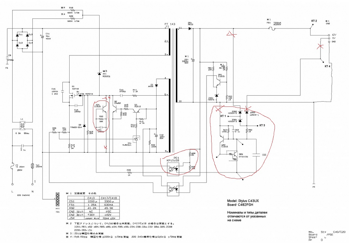

Kurt A. schrieb: > Hier findest du einen Schaltplan zu dem Netzteil. Ist allerdings auf > russisch. > > http://b11.elta.spb.ru/blok-pitaniya-eps-83u-shema/ Danke, aber der Link funktioniert bei mir leider nicht, bringt nur eine leere Seite. Hier ist immerhin schon mal ein ähnlicher Schaltplan (Anhang).

Auf jeden Fall ist die Sache nicht so einfach, weil noch Optokoppler im Spiel sind. Ich vermute, dass man bei dem Schaltplan hier https://www.mikrocontroller.net/attachment/424822/epson_stylus_c43ux_board_C482PSH.png R21 = 10k etwas verkleinern müsste... (R21 ist mit dem Ref-Anschluss der Spannungsreferenz verbunden und liegt etwas unterhalb der Mitte links im Bild)

Hab den Schaltplan eben erst gesehen. Ich bin mir nicht sicher, ob bei diesem SMPS die sekundäre Ausgangsspannung mit dem primären 431 geregelt wird. Ich hätte für die Ausgangsspannung eher R92 u. R93 im Blick! Aufgrund der schlechten Auflösung erkenne ich die Bauteilwerte aber nicht. Es sieht auch nur bedingt nach Pol/Nullstellenkompensation aus. Wenn dich die Hintergründe etwas interessieren, hier eine ganz gute Doku: https://www.onsemi.com/pub/Collateral/TND381-D.PDF
Hans_Dampf schrieb: > Ich bin mir nicht sicher, ob bei > diesem SMPS die sekundäre Ausgangsspannung mit dem primären 431 geregelt > wird. Ja, der ist nur für Current-Mode zuständig.
hinz schrieb: > Hans_Dampf schrieb: >> Ich bin mir nicht sicher, ob bei >> diesem SMPS die sekundäre Ausgangsspannung mit dem primären 431 geregelt >> wird. > > Ja, der ist nur für Current-Mode zuständig. Danke, dass ihr das noch mal genauer untersucht habt! Bedeutet das, der vermeindliche 42V-Ausgang ist in Wirklichkeit eine Konstantstromquelle?
Matthias schrieb: > Bedeutet das, der vermeindliche 42V-Ausgang ist in Wirklichkeit eine > Konstantstromquelle? Nein, die Regelung der Spannung ist auf der Sekundärseite und wird über die Optokoppler an den Regler geleitet.

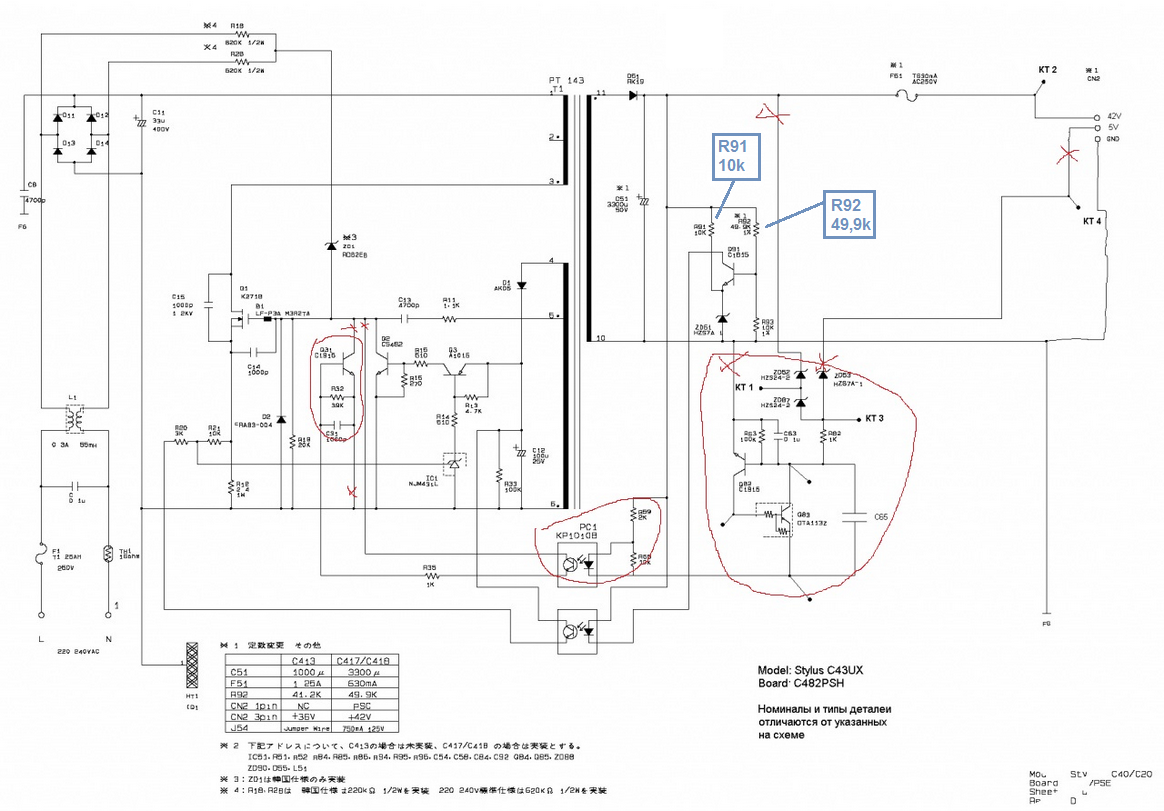

Danke Hinz für die Erläuterung! Hans_Dampf schrieb: > Ich hätte für die Ausgangsspannung eher R92 u. R93 im Blick! Habe die beiden Rs im Anhang eingezeichnet mit den Werten, die sie auf meinem Board haben. Welchen von den beiden Rs sollte man denn vermutlich in welche Richtung ändern (also Vergrößern oder Verkleinern), um die Ausgangsspannung zu senken?
Matthias schrieb: > Welchen von den beiden Rs sollte man denn vermutlich in welche Richtung > ändern (also Vergrößern oder Verkleinern), um die Ausgangsspannung zu > senken? R92 verkleinern. Um es zu berechnen müsste man auch noch die Werte der anderen Bauteile in der Ecke kennen, insbesondere der Z-Diode.
Verkleinerung von R92 ist notiert, Danke! Könnte man auch die Z-Diode am Emitter von Q91 ändern (also gegen eine Z-Diode mit anderer Spannung austauschen), um die Uout vom NT zu ändern?
Matthias schrieb: > Könnte man auch die Z-Diode am Emitter von Q91 ändern (also gegen eine > Z-Diode mit anderer Spannung austauschen), um die Uout vom NT zu ändern? Ja.
Ok, dann untersuche ich das jetzt mal genauer und schreibe dann hier, ob es geklappt hat mit der Verringerung der Uout.
hinz schrieb: > R92 verkleinern. Lange Rede, kurzer Sinn: Habe auf R92 (49,9k) einfach huckepack einen 120k-R aufgelötet und nun liegt die Ausgangsspannung bei stabilen 32V. Super, Danke, klasse Forum, nette Leute!!! :)
