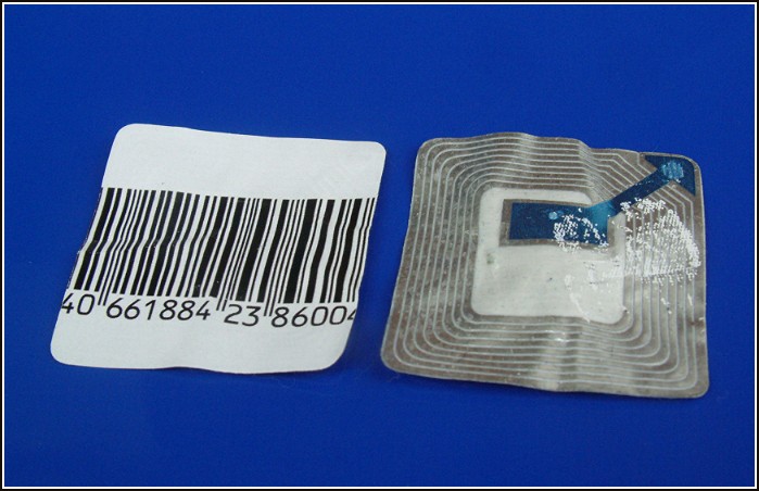

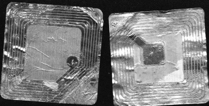

von michael_ (Gast)
Ich hatte mal zwei solche Etiketten geerntet.
Siehe Bild.
Eines hatte einen Scan-Code als Rückseite, das andere hatte eine
mattschwarze Rückseite.
Ich würde die Handtasche nochmal absuchen.
Der Händler hat die nachträglich angebracht.

von Zeitjäger  . (forgoden)
> Siehe Bild.
Ist das echt nur eine Antenne im RF-Frequenz 8,2 MHz Bereich ? Heisst
das man könnte so ein Funk-Sender mit nem Radius von 100m bauen, dann
würden alle Käufhäuser in diesem Radius permament Alarm ausgeben, obwohl
da keiner mit der Handtasche vorbeiläuft??

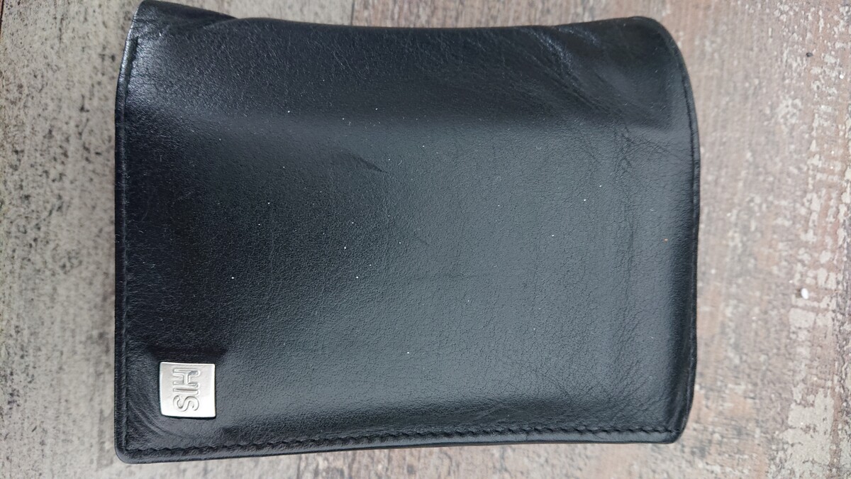

von Nth (Gast)
Meine Geldbörse piepst auch ab und zu mal Ich habe es auch mehrmals
entwerten lasen. Hat aber nichts gebracht. Ich habe aber mal die
Geldbörse erneut durchsuch und habe das eingenähte Etikett
rausgeschnitten. Mir fällt auf dem Etikett auf, dass die obere Kante
schwarzweiße Schattierungen hat und wenn man mit dem Fingern darubergeht
diese rauer ist als die untere Kante. Auf dem Bild sieht man es ein
wenig. Kann dass so ein chipdingsda sein?
Bitte nicht auslachen, ich habe überhaupt keine Anung von  der Materie.
Möchte nur wissen, ob es wirklich möglich ist, auf so einem dünnen Stoff
ein Diebstahlschutz zu realisieren, der einem wirklich den letzten Nerv
kostet.
von René F. (Gast)
Diese Warensicherungsetiketten sind teilweise so dünn wie eine Folie,
siehe Bild
