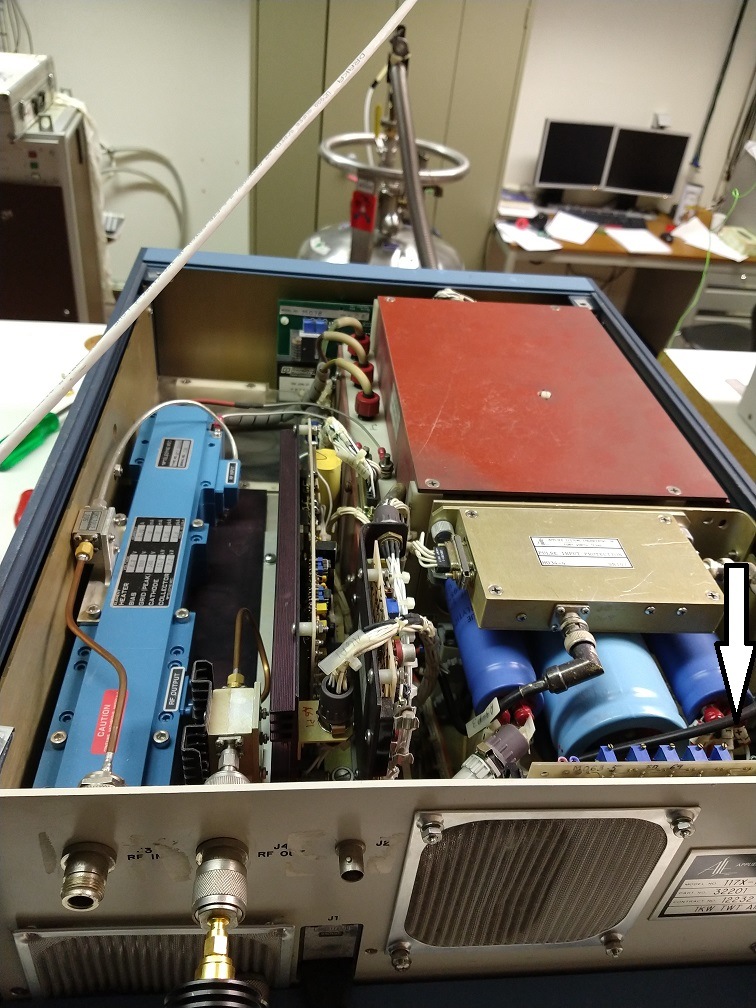

Eine TWT Einheit, bedeutet Wanderfeldroehre und Powersupply im maxi-19 Zoll Gehaeuse waere gegen Transportkosten abzugeben. Specs : TWT 8-12GHz, 1kW Puls. max Pulsdauer 10us, Maximale Dutycycle 1.5%, das Powersupply ist auch so dimensioniert. Anodenspannung 11kV, Strahlstrom 80mA Diagnose : _We have completed our evaluation, and this unit is beyond economical repair. The TWT is _bad, and unfortunately half of the components in the HVPS are obsolete. We can _however offer credit on a new unit that is equal to the evaluation cost. Das Teil steht in den USA. Versand waere um die 400$ Neupreis um die 75kEuro - wir kaufen eine Neue.

Aber wenn das Filament von der TWT durchgebrannt ist, ist das Ding nichts anderes als ein schöner Briefbeschwerer. Rest von der Elektronik ist eigentlich nur Versorgung von der TWT, Signal geht in die TWT rein und direkt wieder raus.
So wie ich's verstanden habe ist die Versorgung der Roehre abgesehen von der HV gut. Fuer die HV gibt's die Teile nicht mehr. Schema ist quasi vorhanden. Man muesste kreativ sein. Was mit der Roehre ist, weiss ich nicht. Unsere Anwendung hat einen etwas kleinen Duty cycle, etwa < 1E-4. Daher wird ueber die Jahre das Vakuum schlecht. Egal, mir leuchtet ein, dass dieses Angebot nicht jederman erfreut. Wir lassen die Einheit entsorgen wenn sie niemand will.

Bonzo N. schrieb: > So wie ich's verstanden habe ist die Versorgung der Roehre abgesehen von > der HV gut. Fuer die HV gibt's die Teile nicht mehr. Schema ist quasi > vorhanden. Man muesste kreativ sein. Das wäre für den ambitionierten Bastler vermutlich nicht mal ein unüberwindbares Problem. > Was mit der Roehre ist, weiss ich nicht. Unsere Anwendung hat einen > etwas kleinen Duty cycle, etwa < 1E-4. Daher wird ueber die Jahre das > Vakuum schlecht. Genau das ist der Punkt. Man kauft eine Katze im Sack. Bart V. schrieb: > Für Funkamateure wahren TWT’s mal die einzige möglichkeit Leistung auf > 10ghz zu machen. 1KW Pulsleistung ist schon heftig in dem 3cm Frequenzbereich. Funkamateure dürfen oberhalb 1300MHz nur eine maximale Leistung von 75W in der Endstufe erzeugen. Weiterhin wird ein Funkamateur mit einer Endstufe, welche nur Pulsleistung mit extrem kleiner Pulsbreite machen kann, relativ wenig anfangen können. Er benötigt in der Regel Dauerstrichleistung. Am besten noch im Linearbetrieb, was eine TWT aber eigentlich können sollte. Aber nach der Aussage des TO ist die Röhre vermutlich schon verbraucht, wenn nicht sogar kaputt. Damit wäre die ganze Kiste nur noch Edelschrott ( zumal das Hochspannungsnetzteil ja auch angeblich defekt ist ). Ralph Berres

Also. Ich arbeite tatsächlich an einer Hochschule. Die TWT kommt nicht von uns sondern von einem Kollegen in Belgien. Die Einheit wurde zur Diagnose und Reparatur nach USA gesandt, und die möchten lieber eine neue Einheit verkaufen. Der Hersteller erachtet den Einbau einer neuen TWT in die Einheit als nicht mehr sinnvoll. Der Kollege hat die niederen Spannungen nachgemessen, an die Hochspannung hat er sich mangels Ausruestung nicht getraut. Was ist die Hochspannung .. ein paar Halbleiter, und viel Isolation. Mit den neuen GaN Halbleitern sollte Hochspannung kein Riesenproblem mehr sein. Sofern es diese Halbleiter in so klein gibt. Aber eben, man muss die Methoden und die Ausruestung haben. Die hab ich zB nicht. Der Duty Cycle ist durch die Speisung und Kühlung limitiert. Die Kühlung ist ein Alublock und ein Luefter. Die neueren lassen wir uns wegen des Luefterlaermes mit Wasserkuehlung liefern, und haben festgestellt, dass es die Wasserkuehlung gar nicht braucht. Die TWT selbst wuerde gemaess Datenblatt 4% Duty machen. Die Einheit ist per Speisung auf 1.5% limitiert. Wir erzeugen Pulse mit vielleicht 20ns Laenge und 1ms Abstand. Was man damit machen kann .. Wir messen Atome und Elektronen, in der Region von 10^12 Stueck (mikromolar) in einem Resonator.

Die Halbleiterverstaerker sind, da noch nicht Massenprodukt, immer noch signifikant teurer. Und. Unser Produkt ist eine Monopolspezialausfuehrung, daher ein Stueck teurer. Eine TWT alleine liegt bei 25kEuro. Die Spezialitaet unserer Ausfuehrung ist dass der Verstaerker gegatet ist. Waehrend normalerweise bei Null Eingang immer noch 1W Rauschen rauskommt wird bei unserer Ausfuehrung das Gitter auf Sperrrichtung geschaltet. Innerhalb von wenigen Nanosekunden. Wir koennen die 1W Rauschen einfach nicht brauchen, denn wir messen Signale die erst mal 80dB verstaerkt werden bevor sie aus dem Rauschen kommen.
