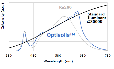

my2ct schrieb: > Das kommt drauf an, was für dich besser ist. > Ich habe noch keine Halogen Glühlampe gesehen, die einen Blau-Peak und > ein Blau-Grün-Loch im Spektrum zeigt Guck mal nach Nichia Optisolis. Deren Pumpchip hat nicht 450nm sondern ca. 400nm und dadurch ergibt sich ab dem Tiefblau ein kontinuierliches Spektrum. Uns AO groß ist die Türkislücke bei LEDs mit CRI95 auch nicht mehr.

LED schrieb im Beitrag #5930470: > Guck mal nach Nichia Optisolis. Deren Pumpchip hat nicht 450nm sondern > ca. 400nm und dadurch ergibt sich ab dem Tiefblau ein kontinuierliches > Spektrum. Du sprichst von den 5000K Photolampen. Ich hatte mit Halogenglühlampen verglichen, die eher bei 3000K liegen. Und da sehe ich auch bei den Optisolis einen kräftigen Peak bei 443nm und das Loch bei 470nm. Verglichen mit dem als 3000K-Standard eingeblendeten Schwarzstrahlerspektrum ist das immer noch eine Abweichung von einem Faktor 4 zwischen Berg und Tal. https://www.nichia.co.jp/en/product/led_sp_optühlampen#isolis.html (im Link hinter "...lampen" das "#" entfernen, die Forensoftware meckert sonst wegen Spam, weil sie meint "P_e_n_i_s" zu erkennen.)
