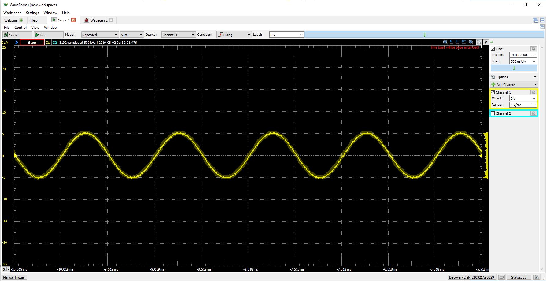

von V0 (Gast)
Ja, da hatte ich wohl das falsche Foto angehängt ^^
