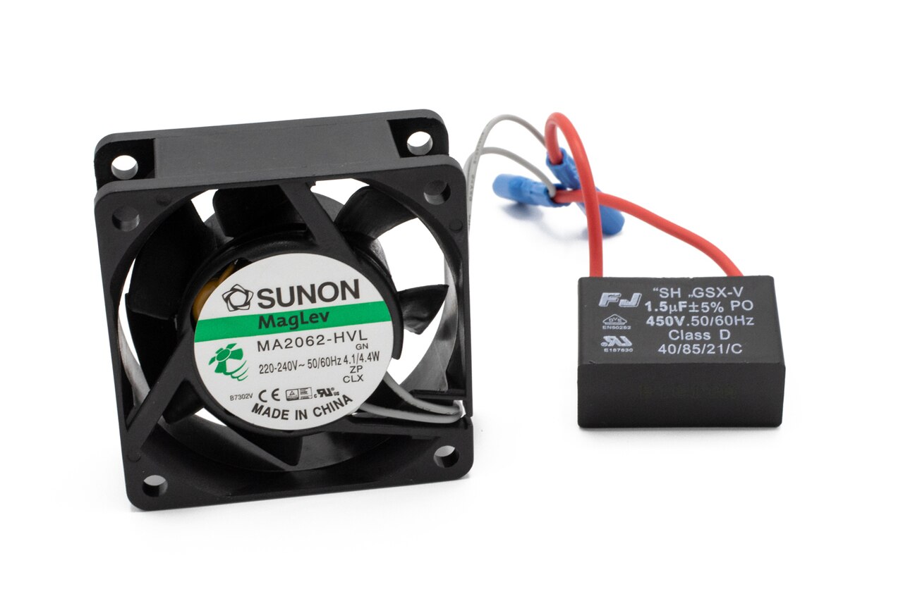

bei der Suche nach einem passenden 230V Lüfter liegt vereinzelten
Angeboten  ein Kondensator bei (1.5µF/450V). In den Angeboten kein Wort
zu :-(
Für was soll der Kondensator gut sein und wie schließe ich selbigen an?
Ich hätte so einen Lüfter an 230V angeschlossen und fertig.
z.B.:
https://www.ebay.de/itm/MA2062HVL-Axial-Lufter-60x60x25mm-230V-29-7m-h-30-dBA-von-Sunon/310981261096?hash=item4867ed7728:g:ktAAAOSwBMpcMb2Y
Vielen Dank im Voraus für eure Antworten.
Klaus

Der dient der Blindstromkompensation !?!?!

> Kondensatormotoren.
mit 2 Anschlussleitungen und einer Drehzahl von 4100U/min?
Da ist wohl ein bisschen Elektronik drin.

Sieht nicht so aus, siehe Anhang.
Ja, da muss Elektronik im Spiel sein, sonst wären das weniger als
3000rpm an 50Hz.
Vorschaltkondensator.
Der Lüfter ist ein BLDC der KEINE 230V aushält. Er braucht zum Betrieb
einen Strom von maximal 100mA. Der beigelegte Kondensator dient an
230V/50Hz zur Strombegrenzung und Spannungsvernichtung, weil er so gross
ist dass er nicht auf die Platine im Lüfter passt. Ein Gleichrichter,
Siebelko und Spannungsbegrenzer ist aber im Lüfter drin.
Nein, er wird parallel geschaltet und dient nur der Entstörung.
Falsch.

https://cdn-reichelt.de/documents/datenblatt/C800/ANLEITUNG_KONDENSATOR_MA-SERIE.pdf
Der liegt also parallel zum Netz. Also kann er für die reine Funktion
eigentlich "nicht so wichtig *1)" sein, der Lüfter wird wohl auch ohne
laufen.
Mein Tipp wäre:
- Entweder Blindstromkompensation (1,5µ machen etwa 24VAR)
- oder Entstörung
Der ist halt nicht integriert, weil er zu groß ist.
*1) Nur im Hinblick auf die reine Funktion!
Ja, offenbar. Die läuft bei ca 150V AC an.
Offenbar schon. Und der zusätzliche externe Kondensator sorgt nur dafür,
dass die Elektronik nicht unmäßig stört.
