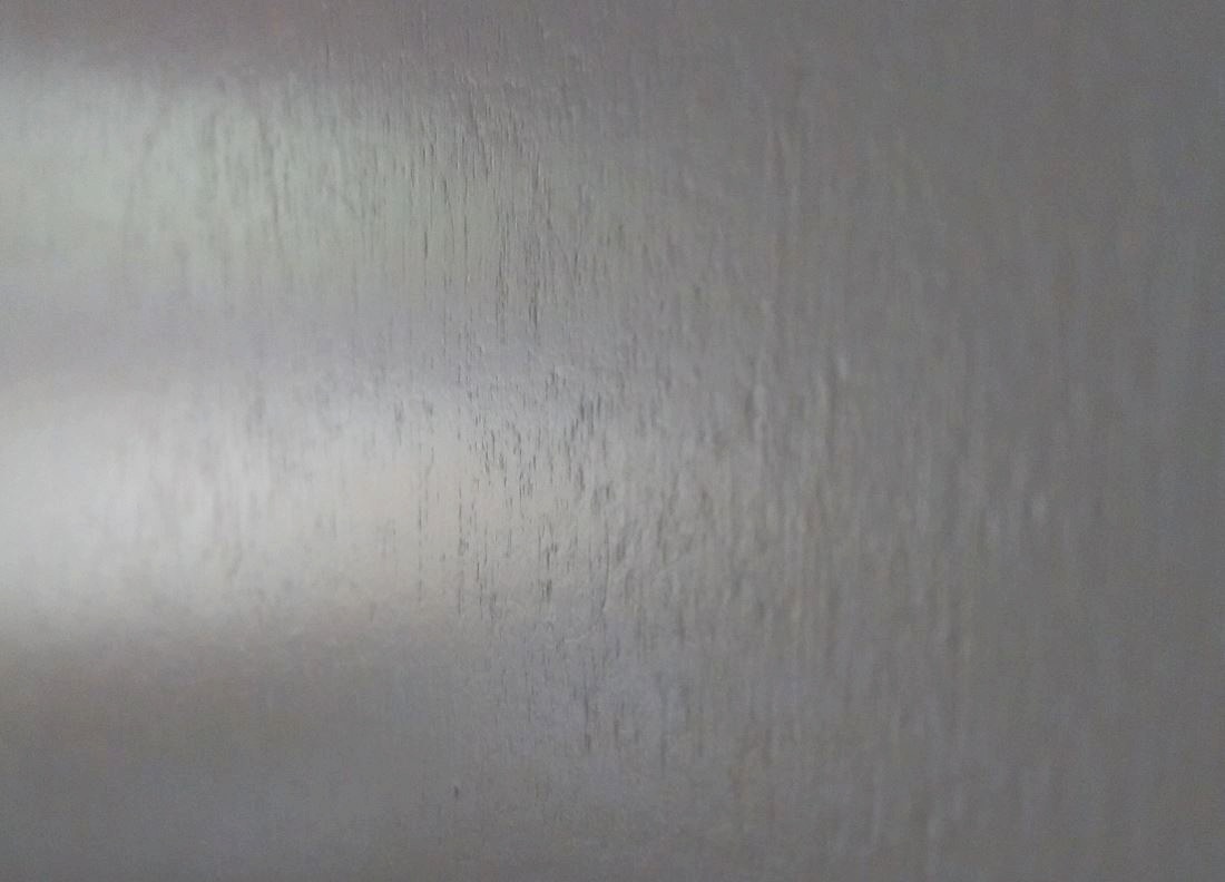

bei der Suche nach geeigneten Lacken hat sich bei mir eine gewisse
Ernüchterung breit gemacht, ich hoffe jetzt hier auf Hilfe/Aufklärung.
Aktuell steht das Streichen von Zimmertüren an, weiß sollen sie werden.
Bei der Suche nach geeignetem Lack übers Internet und im Baumarkt hat
sich gezeigt, dass es anscheinend kaum bis gar keine Kunstharzlacke mehr
für diesen Zweck gibt.
Ich habe mir dann einen Alpina Weißlack (Acryl-Lack) ausgesucht und die
erste Türe gestrichen. Das Zeug verarbeitet sich wie Dispersionsfarbe,
ist im "gebrauchsfertigen" Zustand sehr dickflüsig und verfließt
schlecht, d.h. man sieht letztlich die Pinzelstriche bzw. Walzentupfer.
Auf der Rückseite habe ich dann die Farbe mit Wasser verdünnt um eine
bessere Oberfläche zu bekommen, für eine deckende Oberfläche waren dann
drei Anstriche notwendig. Das Ergebnis wäre jetzt optisch in Ordnung,
aber der Lack schließt die feinen Poren des geschliffenen Holzes nicht
(siehe Bild). Ich befürchte daher, dass schnell Dreck in die Poren
sitzt, den man dann nicht mehr abwischen kann.
Was ich brauche, ist einen richtigen Lack, der schön verfließt und eine
glatte Oberfläche bildet.

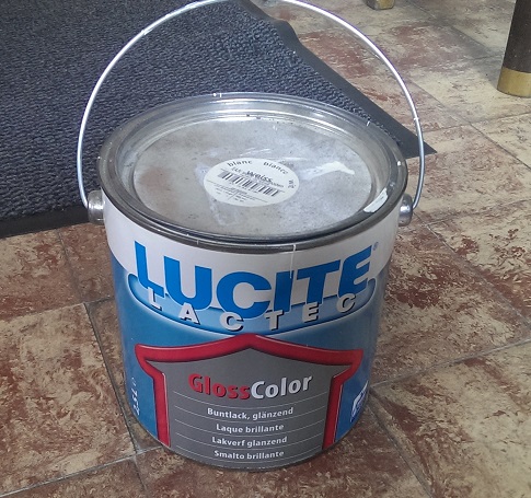

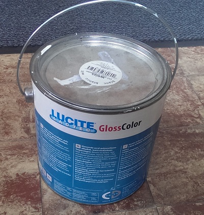

von oldeurope O. (Gast)
Der TE schrieb:
> Wie machen das die Profis? Welche Farben/Lacke eignen sich?
Bin zwar kein Profi, aber den Lack im Bild kann ich empfehlen.
Am besten macht man das mit der ausgehangenen Tür auf Böcken
liegend und einer Schaumstoffrolle.
Eingebaut mit Pinsel geht so lala, gibt aber manchmal Nasen.
Viel Erfolg
old.
Danke! Hab grad geschaut, scheint auf PU-Basis zu sein,
wasserverdünnbar. Wie ist da die Konsistenz? Verläuft der sauber und
bildet eine glatte Oberfläche?
Das sowieso. Allein schon wegen Farbspritzern.
> (siehe Bild).
Lack schließt nie die Poren!

von Der TE (Gast)
michael_ schrieb:
>> (siehe Bild).
Doch, natürlich. Sonst könnte es ja keine glatten Oberflächen geben. Das
Bild im Eingangspost ist nicht sehr deutlich, es zeigt einen Ausschnitt
von vielleicht 5cm x 5cm. Die Oberfläche ist funiert und von mir mir
180er Papier mit dem Exzenterschleifer geschliffen, die Unebenheiten
nach dem Schleifen sind winzig. Nach dem Lackieren darf sich die
Maßerung nicht mehr abbilden.

MaWin schrieb:
> Was du brauchst ist eine neue Tür, deine alte ist nämlich durch den
> schlechten Acryllack völlig versaut, eigent sich nicht als Untergrund
> für Kunstharzlack, und runter bekommst du den auch nicht mehr
> ordentlich.
Alpina schreibt hierzu aber:
"Grundsätzlich können Acryllacke (wasserbasiert) und Kunstharzlacke
(lösemittelhaltig) übereinander gestrichen werden. Wichtig ist, dass der
Lack bzw. Untergrund komplett durchgetrocknet ist. Geeignet sind somit
Altanstriche sowie Lackierungen nach mindestens drei Tagen
Trocknungszeit."
