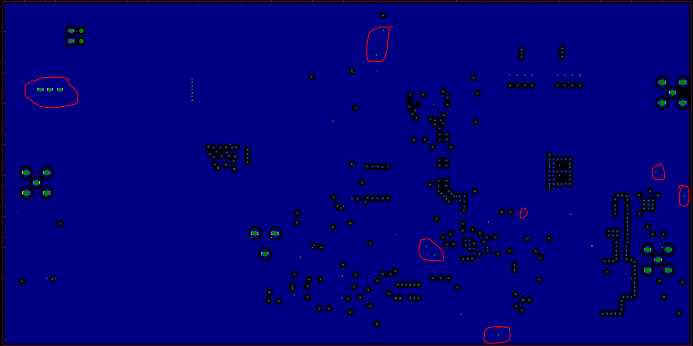

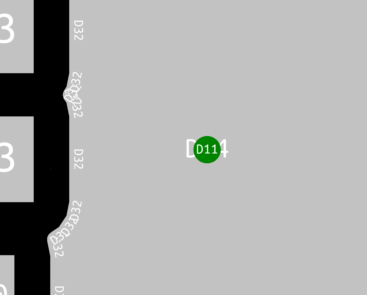

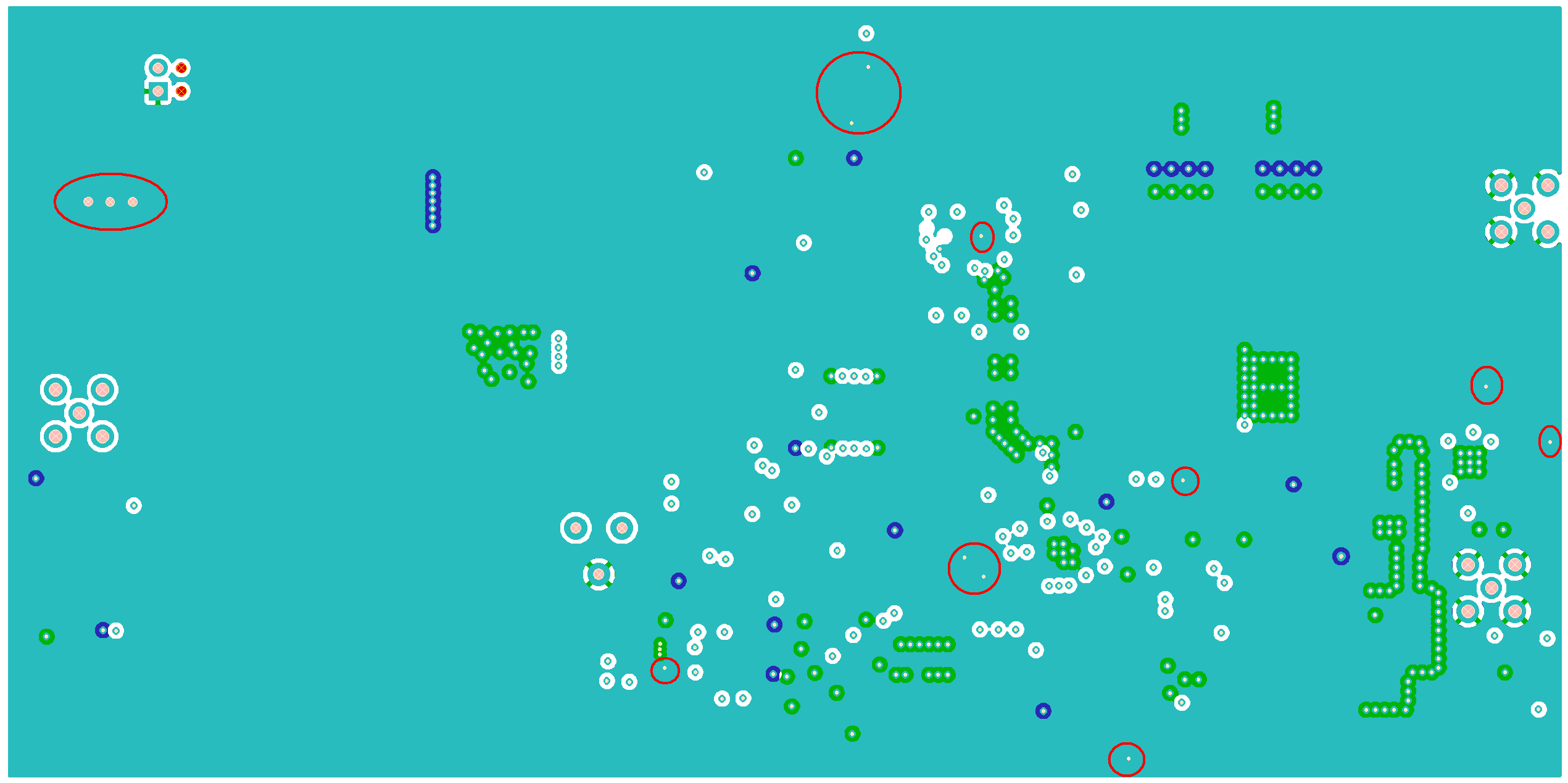

Also ich kenn mich nicht so aus, aber wenn ich GND und PWR im Gerber
Viewer öffne und übereinanderlege bekomme ich an etlichen Stellen "Vias"
(D14), die außenrum keinen Abstand haben. Könnte das da dann verbunden
sein ?
(Gerber viewer von KiCad)

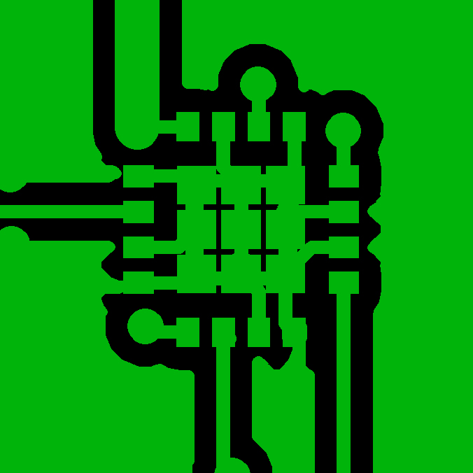

Was ist das?
EDIT: Hast du dein Layout überprüft?
von A. K. (Gast)
Richard B. schrieb:
> Was ist das?
Ein Mischer Ic, ist zugegeben recht hässlich, darf aber so sein.
LG

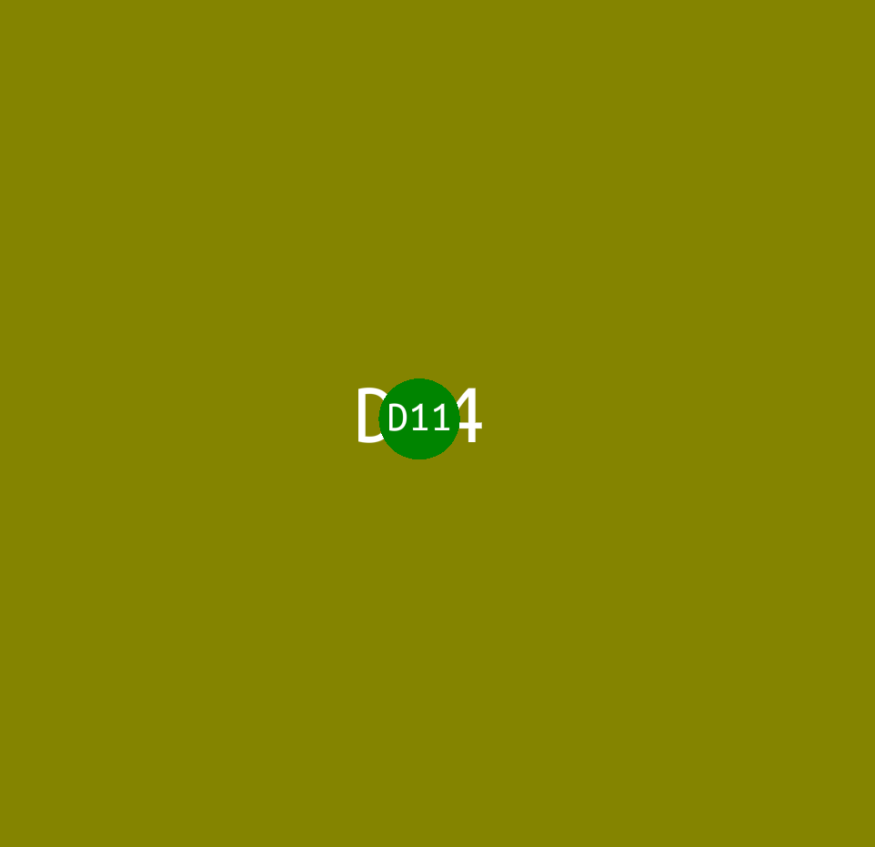

von hauspapa (Gast)
Ich hab mal eine rausgegriffen, gibt aber noch ein paar mehr.
Vorausgesetzt ich hab Gerbview richtig eingestellt. Ist schon eine Weile
her, das ich das zuletzt gebraucht hab.

von hauspapa (Gast)
Auf Power natürlich auch.
viel Erfolg
hauspapa

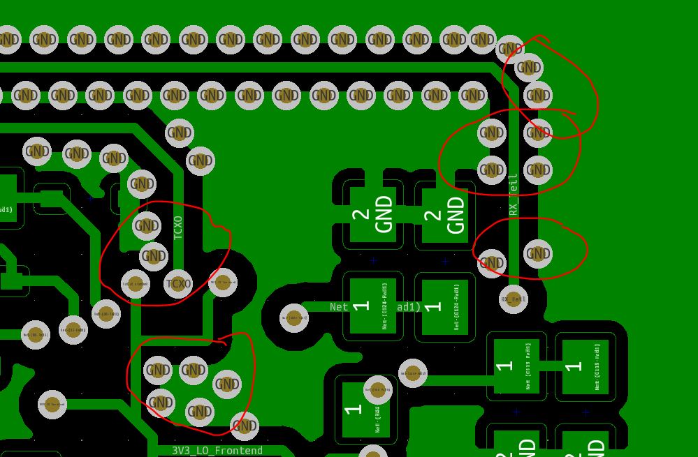

ohne Garantie auf Vollständigkeit mal folgende prüfen:
Flächen muss man nach manchen Aktionen neu berechnen lassen.

von Thomas W. (goaty)
Wenn du VIAs händisch setzt mußt du immer als letztes einen DRC laufen
lassen, und die gefüllten Fläschen neu füllen lassen, sonst machst du
einfach ein VIA durch alles durch, aber keinen Abstand in den Flächen
die nicht zum Netz gehören.

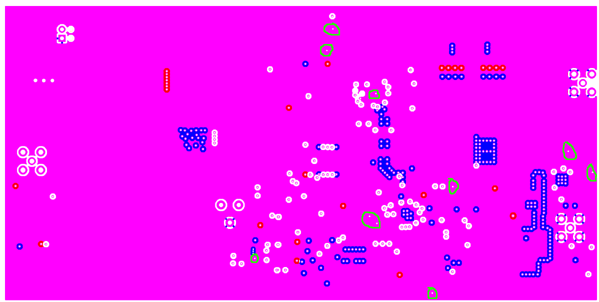

Die Eigenschaft wirkt auf das VIA, aber damit werden die gefüllten
Flächen nicht automatisch aktualisiert.
P.S. Ich zähle etwa 12 problematische VIAs
von A. K. (Gast)
und ich hbae 13 aufgbebohrt, was solls.
LG

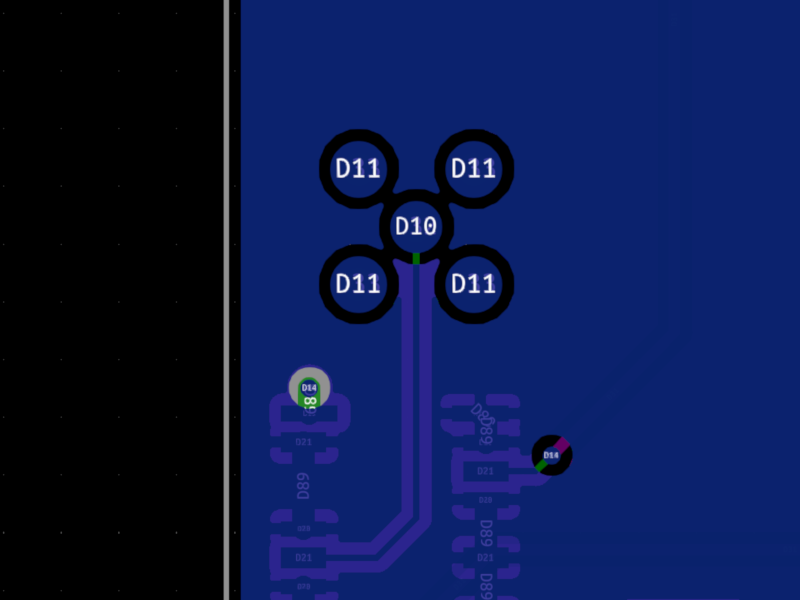

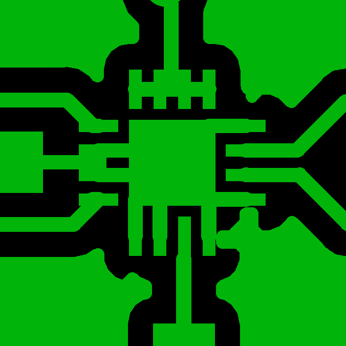

von Mario H. (rf-messkopf) Benutzerseite
Ich habe nur kurz in die Gerber-Files geschaut:
Bei der SMA/SMB/SMC-Buchse ganz links sind die Masse-Pads nirgendwo
angeschlossen (siehe Bild). Soll das so?
Auch fällt auf, dass die Masseinseln auf der Top-Lage nur recht wenige
Verbindungen zur GND-Lage haben. Da das offensichtlich eine HF-Platine
> ist, wäre das ungewöhnlich. Vielleicht sollte man da etwas mehr
> Via-Stitching betreiben.

von Falk B. (falk)
Arno K. schrieb:
> ein mittelgroßer Schock geliefert, ich habe einen fetten Kurzschluss
> zwichen GND und der PWR Lage (5V)
uups!
> Da ich eh 5 Platinen habe, habe ich allerlei probiert, VIAS aufbohren,
> half nicht, Platine mit einer Autobatterie "braten"- geht auch nicht, da
> ich keine Pads habe die so viel Strom aushalten.
So geht's.
https://www.mikrocontroller.net/articles/Fehlersuche#Kurzschl.C3.BCsse_finden
Been there, done that.
> Sollte jemand den Fehler finden, geht sich sicher ein Kasten
> Bier+Döner/Leberkäsesemmel aus:)
Man kann die VIAs schon aufbohren, man muss aber auch aller erwischen.
Ich zähle 10, siehe Anhang, mit grünem Kringel.

von Stefan P. (form)
Ich habe jetzt auf die schnelle kein Posting mit der Lösung gesehen,
deshalb habe ich hier mal die Kurzschlüsse der alten Version markiert.
Mit EAGLE wäre das nicht passiert :-)
edit: Ach, jetzt gesehen. Falk war schneller.
von Falk B. (falk)
Die drei VIAs oben links sind keine Kurzschlüsse. Den Rest hab ich auch
gefunden.

von Helmut S. (helmuts)
Da sind viele Vias zu nahe an anderen Netzen(Leitungen).  Siehe
screenshot.
Mach mal einen DRC. Das Ergebnis sieht furchtbar aus.
Jede Menge "via to closse to track" und "via to close to pad".
von A. K. (Gast)
Hallo
Das habe ich inzwischen schon behoben.
LG
