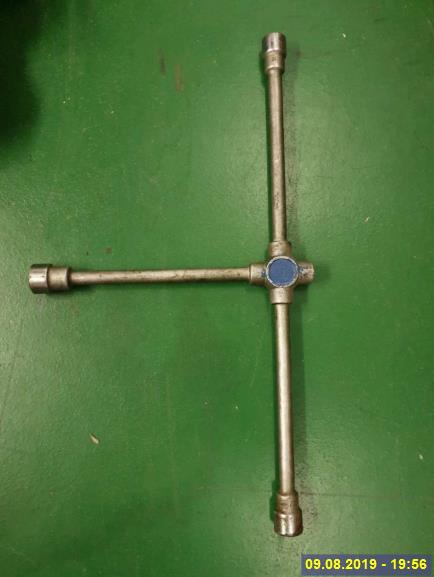

Benutzt hier jemand ein Radkreuz? Wenn ja, wozu? Der Hebelarm ist viel
zu kurz, so dass man damit nur Radmuttern aufbekommt, die auch wirklich
nur mit dem Drehmomentschlüssel angezogen wurden, und dann auch nur wenn
sie nicht zu lange drauf waren und festgebacken sind, also innerhalb von
einem Monat. Im Gegensatz zu den L-förmigen Radschlüsseln die von den
Autoherstellern mitgeliefert werden kann man auf ein Radkreuz auch nicht
draufstehen und sein Körpergewicht benutzen, weil der Hebel so
elendsweit von der Radmutter entfernt ist, dass das Werkzeug dann
abrutscht. Zudem nimmt es durch die Bauform auch noch einen Haufen Platz
weg. OK, dafür hat man zusätzlich zu der Schlüsselweite, die man braucht
noch drei weitere, die nutzlos sind.

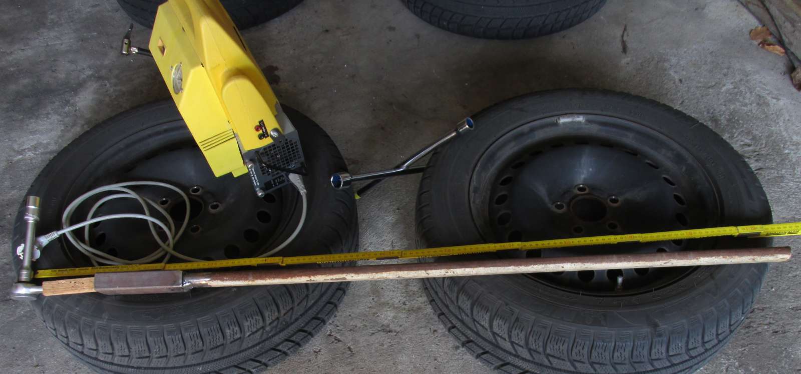

von Base64 U. (6964fcd710b8d77)
aufs obere Ende die Hand, aufs untere einen fuß und dann mal gut
anreißen. oder man legt sich noch ein Rohr ins Auto. die Schrauben
backen auch gerne mal Fest, deshalb sind die neuen anscheinend mit fest
integrieter Beilagscheibe (VW T6 Bus z.B.)

Durch die zwei Seiten bekommt man schon einen ordentlichen Hebel,
insbesondere kann man durch das sich festhalten das Moment deutlich
erhoehen. Klar, mit dem Fuss geht oft mehr, wenn man rankommt.
Was ich daheim als gemacht habe wenn die Muttern arg fest waren, ist die
wegstehende Seite mit Pflastersteinen und/oder Holz zu unterbauen. Durch
dieses Gegenlager kann man dann wieder mit dem Fuss arbeiten. Das ist
dann sogar deutlich schonender wie mit dem Winkelschluessel.
Das Radkreuz ist auch recht geschickt fuers Anlegen der
Schrauben/Muttern.

Bei "gutem" Radkreuz und nicht abgenudelten Schrauben habe ich das aber
auch schon ohne Lagerbock geschafft.

> Mit einem Rohr
> zum aufstecken sollte jede Schraube zu lösen sein.
Radkreuz und Rohr geht. Aber nur mit der richtigen Technik.
Sonst hat der TO recht damit das es durch den großen Abstand
"abflatscht"

die etwa 100Nm werden erreicht, wenn man den eingefahrenen Schlüssel
oder das Radkreuz mit "viel" Kraft einarmig zieht. (nicht drücken, da
ist die Versuchung groß, sich draufzustellen oder aufzustützen). Bei
50cm etwa 20kg, also ein großer Wassereimer am Henkel)
Der Schlüssel ist oft ausziehbar, um beim öffnen ggf. mehr Kraft zu
haben. Beim Radkreuz gehts natürlich ohne (wer es nicht kennt, kommt
beim benutzen drauf!)

von Lurchi (Gast)
Wenn man es zu benutzen weiß geht das Radkreuz ganz gut. Der Hebel zählt
halt von Ende zu Ende und nicht nur zur Mitte.

von Stefan L. (stefan_l134)
Viele hier scheinen ja auf das Radkreuz zu schwören. Deshalb, auch auf
die Gefahr hin, dass ich mich lächerlich mache: Kann mir mal einer
erklären, wie man das Teil richtig benutzt? Mir erschließt sich nicht,
wie man damit bei gleichem Kraftaufwand mehr (oder das gleiche) Moment
aufbringen kann wie z.B. mit einem 60 cm langen Teleskopschlüssel.
Das kann doch nicht alles sein. Also habe ich 35 cm Hebel beim Radkreuz
vs 60 cm Hebel beim Teleskopschlüssel?!

von (prx) A. K. (prx)
2x 35 cm > 1x 60 cm.
A. K. schrieb:
> 2x35 cm > 1x 60cm.
Die Gesamtlänge des Hebels beim Radkreuz ist ca. 35 cm. Also 2 x 17,5
cm...
2 x 17,5 cm < 1 x 60 cm

von Maxe (Gast)
Mehr Hebel ist prinzipiell auch mehr Moment. Beim Radkreuz ist die
Halteposition ergonomischer, dadurch kann man etwas mehr Kraft
aufbringen. Das gilt natuerlich nicht gegenueber einem Druecken mit dem
Fuss.
Trotzdem wird das Moment beim 60cm-Schluessel deutlich hoeher sein. Ohne
Drehmomentbegrenzung ist das aber fuers Anziehen schon eine gefaehrliche
Hebellaenge.

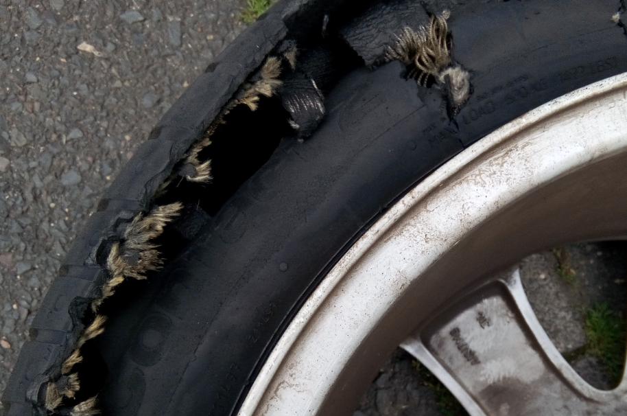

Scheinbar sind die meisten Konstrukteure Radfahrer oder pure Optimisten!
Wenn ich nicht einige hundert Kilometer fahren müßte, brauchte ich kein
Auto! WENN immer der genau originale Reifen als Ersatz sofort verfügbar
wäre, wäre auch toll. Nochmals das Bild für alle Optimisten anbei!

I got a lot of teenage blue eyed groopies schrieb im Beitrag #5934627:
> Ihr habt doch ein Rad ab!
Ja, und das fast kraftlos bei etwa 1,40m Hebel - das Rohr war zufällig
da, warum soll ich es kürzen? Ich bringe die Radmuttern auch mit dem
Radkreuz los, aber warum soll ich mir das in der heimischen Werkstatt
antun?
Was man noch bedenken muß, ist das Losbrechmoment der Muttern: Ein
Drehmomentanzug, bei mir 130Nm, ist aus der Bewegung heraus definiert,
Gleitreibung. Zum Lösen braucht es mehr Kraft, konkrete Werte dazu kann
evtl. ein Maschinenbauer liefern.
