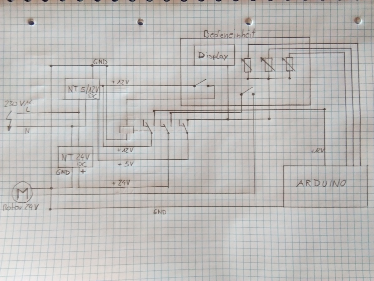

Hallo zusammen, ich hätte eine Frage zu meinem Projekt! Ich habe eine Schaltung erstellt die mit 3 verschiedenen DC-Spannungen arbeitet: 5Volt für Potis usw. 12Volt für ArduinoMega und Lüfter 24Volt für einen Antriebsmotor (max. 5A) Für die Spannungsregelung habe ich 2 Netzteile verwendet : Ein Dual-Netzteil für 5V und 12V Ein 24V Netzteil Die Steuerung der ganzen Komponenten wird von einer Bedieneinheit übernommen auf der ich gerne einen Schalter einbauen möchte der die gesamte Stromzufuhr des Aufbaus unterbricht! Wäre natürlich zu einfach den Stromkreis vor den Netzteilen zu unterbrechen, allerdings wollte ich vermeiden mit den 230Volt an die Bedieneinheit zu fahren! Deshalb habe ich mir folgende Lösung überlegt : Ich würde die 12V am Netzteil nehmen, an den Schalter in der Bedieneinheit und damit 3 Relais ansteuern die dann alle 3 Spannungen für das System "freigegeben"! Bevorzugt Relais die sich an einer Fassung für die Hutschiene anbringen lassen um Platz zu sparen! Wenn sich ein Relais finden lässt womit ich alle 3 Spannungen schalten kann umso besser! Dass die Netzteile dadurch permanent in Betrieb sind spielt keine Rolle weil diese ganz normal erst an einer Steckdose angesteckt werden müssen! Ich will nur nicht dass beim Einstecken gleich das ganze System startet sondern erst wenn ich den Schalter betätige! Jetzt habe ich diese Relais ins Auge gefasst und würde gerne wissen ob ich diese auch sicher für die Gleichstromschaltung verwenden kann. https://secure.reichelt.com/it/de/steckrelais-1x-um-250v-16a-12v-rm-5-0mm-fin-40-61-9-12v-p8113.html? Ich denke ja, weil im Datenblatt auch ein Diagramm für die Kontaktbelegung mit DC abgebildet ist! Ich hoffe ihr könnt mir weiterhelfen! Vielen Dank LG
Johann schrieb: > Jetzt habe ich diese Relais ins Auge gefasst und würde gerne wissen ob > ich diese auch sicher für die Gleichstromschaltung verwenden kann. > https://secure.reichelt.com/it/de/steckrelais-1x-um-250v-16a-12v-rm-5-0mm-fin-40-61-9-12v-p8113.html? > Ich denke ja, weil im Datenblatt auch ein Diagramm für die > Kontaktbelegung mit DC abgebildet ist! Ja, kannst du für DC verwenden - max. 30V, max. 16A. Alternativ: ein Relais mit 3 Kontaktsätzen, wie z.B. https://secure.reichelt.com/it/de/industrierelais-3x-um-250v-10a-24v-fin-60-13-9-24v-p12248.html?&trstct=pos_2 Dafür musst du dann die 24V nehmen. Braucht halt rund 50mA. Alternativ: vielleicht gibt es auch fertige Netzkabel mit Schnurschalter?

Sind die GND der Netzteile miteinander verbunden? Dann reicht auch ein Relais mit 3 Kontakten. Wobei Relais mit 4 Kontakten üblicher sind.
HildeK schrieb: > Sowas hier, es sind auch welche ohne Eurostecker mit Schutzkontakt > dabei: > https://www.ebay.de/b/Kabel-mit-Schalter-in-Elektrokabel-fur-Heimwerker/10666/bn_7004591689 Wäre praktisch, allerdings habe ich schon einen Schaltknopf besorgt der optisch perfekt in die Bedieneinheit passt! Jörg R. schrieb: > Sind die GND der Netzteile miteinander verbunden? Dann reicht auch ein > Relais mit 3 Kontakten. Wobei Relais mit 4 Kontakten üblicher sind. 5V und 12V sind sowieso verbunden weil vom selben Netzteil, 24V könnte verbunden werden, dürfte ja nichts ausmachen wegen der restlichen Schaltung! Sind die Kontakte denn immer potentialfrei zueinander?
Johann R. schrieb: > 5V und 12V sind sowieso verbunden weil vom selben Netzteil, > 24V könnte verbunden werden, dürfte ja nichts ausmachen wegen der > restlichen Schaltung! Jetzt wäre es tatsächlich mal Zeit, die Abhängigkeiten in ein Bild zu fassen. Sonst stellt sich jeder hier was anderes vor. - Wenn die 24V/GND gar nicht mit der 5V/12V-Schaltung verbunden sein müssen, wie steuerst du dann den Motor? Über ein Relais bzw. Optokoppler? - Woher kommen die 5V für Potis? Werden die nicht von den 12V abgeleitet? Was machen die Potis? - Läuft der Arduino normalerweise nicht mit 5V? Ich hätte mir so eine Aufgabe so vorgestellt: - 24V-Netzteil für den Motor, Motor angesteuert über einen MOSFET vom Arduino - 12V-Netzteil (ggf. mit Schaltregler aus den 12V abgeleitet) für den Lüfter und dann einen 5V-Regler für den Arduino oder eben direkt auf den Arduino, wenn der damit versorgt werden kann. - Wenn Arduino mit 12V betrieben wird, dann bestenfalls noch einen kleinen 5V-Regler spendieren für die Potis. Es reicht doch, den Arduino abzuschalten. Dann wird er den Motor auch nicht mehr ansteuern. Da die 5V von den 12V abgeleitet werden, braucht man auch dafür keinen extra Kontakt. Es reicht also auf jeden Fall ein einfacher Ein-/Aus-Schalter. Ohne Relais und anderem Brimborium.

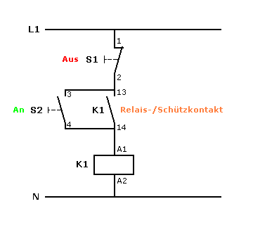

Den vierten freien Kontakt könnte man noch für eine Selbsthaltung einsetzen, damit sich das Gerät nach anlegen der Versorgungsspannung, oder nach einem Stromausfall nicht von selbst einschaltet, sondern erst nach Tastendruck.
Ach Du grüne Neune schrieb: > Den vierten freien Kontakt könnte man noch für eine Selbsthaltung > einsetzen, damit sich das Gerät nach anlegen der Versorgungsspannung, > oder nach einem Stromausfall nicht von selbst einschaltet, sondern erst > nach Tastendruck. Das müsste ich jetzt erstmal bildlich sehen um mir das vorstellen zu können!
Danke, mir ist jetzt nur nicht so ganz klar wie der Aufbau da aussieht! Die Selbsthaltefunktion würde dann ja über einen Taster angesteuert wenn ich das laut Grafik richtig deute, wie allerdings sollte das mit einem monostabilen Relais zusammenarbeiten?

Also hier mal eine Zeichnung vom Aufbau, ich weiß, sicherlich nicht ganz korrekt aber zur Veranschaulichung ok! Einige nicht relevante Sachen wurden auch weggelassen! Sebastian S. schrieb: > Aber es bleibt noch die Frage: Wie bekommst Du den Stuhl unter Deinem > Hintern weg, währen Du noch draufsitzt? > > Oder noch anders ausgedrückt: Du hast "abgeschaltet"; wie bringst Du die > Relais dazu irgendetwas zu tun? Egal in welchem Stromkreis die grad > rumhängen. > Ich denke, das geht nur mit einer Starterbatterie;-) Auf der Zeichnung kann man erkennen dass die Netzteile ständig mit Strom versorgt werden, d.h. das Relais sollte arbeiten können! HildeK schrieb: > Wenn die 24V/GND gar nicht mit der 5V/12V-Schaltung verbunden sein > müssen, wie steuerst du dann den Motor? Über ein Relais bzw. > Optokoppler? > - Woher kommen die 5V für Potis? Werden die nicht von den 12V > abgeleitet? Was machen die Potis? > - Läuft der Arduino normalerweise nicht mit 5V? > Ich hätte mir so eine Aufgabe so vorgestellt: - 24V-Netzteil für den > Motor, Motor angesteuert über einen MOSFET vom Arduino > - 12V-Netzteil (ggf. mit Schaltregler aus den 12V abgeleitet) für den > Lüfter und dann einen 5V-Regler für den Arduino oder eben direkt auf den > Arduino, wenn der damit versorgt werden kann. - Wenn Arduino mit 12V > betrieben wird, dann bestenfalls noch einen kleinen 5V-Regler spendieren > für die Potis. > Es reicht doch, den Arduino abzuschalten. Dann wird er den Motor auch > nicht mehr ansteuern. Da die 5V von den 12V abgeleitet werden, braucht > man auch dafür keinen extra Kontakt. Es reicht also auf jeden Fall ein > einfacher Ein-/Aus-Schalter. Ohne Relais und anderem Brimborium. Geht deshalb nicht weil der Motor nicht vom Arduino gesteuert wird sondern von Hand über den Schalter! Reicht auch leider nicht den Arduino abzuschalten weil das Display auch noch extra mit Strom versorgt wird!
Teo D. schrieb: > So. > (https://de.wikipedia.org/wiki/Selbsthaltefunktion) Johann R. schrieb: > Danke, mir ist jetzt nur nicht so ganz klar wie der Aufbau da > aussieht! > Die Selbsthaltefunktion würde dann ja über einen Taster angesteuert wenn > ich das laut Grafik richtig deute, wie allerdings sollte das mit einem > monostabilen Relais zusammenarbeiten? Eigentlich zeigt die Animation wie es funktioniert;-) Wird S2 betätigt zieht das Relais an und der Kontakt K1 überbrückt S2. S2 kann losgelassen werden, denn das Relais bekommt nun Strom über den Kontakt K1. Das Relais fällt ab wenn S1 (Öffner) betätigt wird. Weshalb die 12V für den Arduino? Versorge den doch gleich mit 5V.
Johann R. schrieb: > Geht deshalb nicht weil der Motor nicht vom Arduino gesteuert wird > sondern von Hand über den Schalter! Reicht auch leider nicht den Arduino > abzuschalten weil das Display auch noch extra mit Strom versorgt wird! Ok. Für den Motor brauchst du aber keine zwei Schalter in Reihe, aber meinetwegen kann man das so machen. Dann nimm die geschalteten 12V und bau dir einen Spannungsregler 12V/5V - also nach dem Netzteil - dann werden die 5V für Display und Poti mit den 12V abgeschaltet. Und schon sind es noch zwei Kontakte. Oder nimm eben ein Relais mit mindestens drei Kontakten, da hatte ich dir ja eines mit 24V verlinkt. Ob du eines mit 12V findest und von den 12V betreibst (wie gezeichnet - soweit ist der Plan richtig) oder das verlinkte mit den 24V vom Motornetzteil betreibst, ist ja wohl egal. Deine Motorversorgung wird nicht so knapp ausgelegt sein, dass sie die 50mA nicht zusätzlich aufbringen kann.

Johann schrieb: > Ich würde die 12V am Netzteil nehmen, an den Schalter in der > Bedieneinheit und damit 3 Relais ansteuern die dann alle 3 Spannungen > für das System "freigegeben"! Ich würde einen Schalter mit 3 Kontakten verwenden.
Stefanus F. schrieb: > Johann schrieb: >> Ich würde die 12V am Netzteil nehmen, an den Schalter in der >> Bedieneinheit und damit 3 Relais ansteuern die dann alle 3 Spannungen >> für das System "freigegeben"! > > Ich würde einen Schalter mit 3 Kontakten verwenden. Vorteil: Einfach, preiswert Nachteil (im Vergleich Relais in Selbsthaltung): Fällt der Strom aus und kommt wieder wird die Last wieder eingeschaltet...und dass ist nicht erwünscht. Bei einer Lösung mit Relais in Selbsthaltung passiert das nicht. Johann schrieb: > Ich will nur nicht dass beim Einstecken gleich das ganze System startet > sondern erst wenn ich den Schalter betätige!
Jörg R. schrieb: > Wird S2 betätigt zieht das Relais an und der Kontakt K1 überbrückt S2. > S2 kann losgelassen werden, denn das Relais bekommt nun Strom über den > Kontakt K1. Das Relais fällt ab wenn S1 (Öffner) betätigt wird. Die Idee mit der Selbsthaltefunktion finde ich einerseits ganz gut, allerdings würde ich dafür auf meiner Bedieneinheit 2 Taster benötigen, wo aber schon der Platz für nur einen Druckschalter vorgesehen ist! Jörg R. schrieb: > Weshalb die 12V für den Arduino? Versorge den doch gleich mit 5V. Weil die Versorgung für den Arduino im Idealfall um die 9Volt liegt, deshalb kommt vor dem Arduino auch noch ein Spannungsregler der von 12 auf 9Volt runterregelt, ist auf dem Schema nur nicht eingezeichnet! Damit ich nicht mit noch weiteren Spannungsreglern arbeiten muss habe ich mir gleich das Netzteil angeschafft das 5V und 12V bereitstellt! HildeK schrieb: > Ok. Für den Motor brauchst du aber keine zwei Schalter in Reihe, aber > meinetwegen kann man das so machen. Dabei geht es nur darum dass der Motor nicht betrieben werden kann wenn der Hauptschalter nicht an ist! HildeK schrieb: > Oder nimm eben ein Relais mit mindestens drei Kontakten, da hatte ich > dir ja eines mit 24V verlinkt. Ob du eines mit 12V findest und von den > 12V betreibst (wie gezeichnet - soweit ist der Plan richtig) oder das > verlinkte mit den 24V vom Motornetzteil betreibst, ist ja wohl egal. > Deine Motorversorgung wird nicht so knapp ausgelegt sein, dass sie die > 50mA nicht zusätzlich aufbringen kann. Ich bin gerade am Suchen für eines mit 12V, nur aus dem Grund weil der besagte Druckschalter eine Beleuchtung eingebaut hat die mit 12V läuft, sonst wäre das ja egal! Stefanus F. schrieb: > Ich würde einen Schalter mit 3 Kontakten verwenden Problem hierbei dass der komplette Strom auch über den Schalter fließen würde und wie schon erwähnt ich den passenden Druckschalter schon habe! Vielen Dank für die Anregungen!
