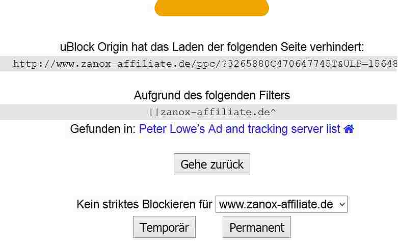

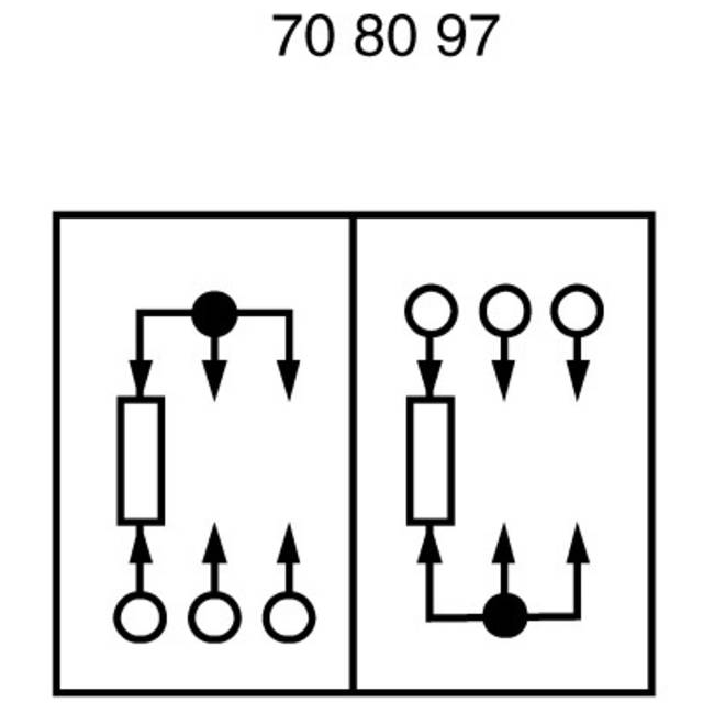

https://www.conrad.de/de/search.html?search=schiebeschalter&tfo_ATT_LOV_SWITCHING-POSITION=2%20x%20Ein%2FEin%2FEin wenn man dem Schiebeschalter eine Rückholfeder verpasst, die ihn in die Mitte stellt, ist die Schaltung möglich Conrad 1564872-62 708003-62 701593-62 708038-62 na toll GIF-Grafik 1x1 Pixel - wieso funktionieren die Conrad-Links nicht mehr?
Bearbeitet durch User
Christoph db1uq K. schrieb: > wieso funktionieren die Conrad-Links > nicht mehr? Tipp: Nimm den Ad Blocker raus. ciao gustav

Nicht ganz, bei Mouser heißt das "MOM-ON-MOM" (momentary), das reicht auch nicht, da in der Mitte einer ON der andere OFF sein muss.
Christoph db1uq K. schrieb: > Nicht ganz, bei Mouser heißt das "MOM-ON-MOM" (momentary), Diese Schreibweise kannte ich noch nicht. > das reicht > auch nicht, da in der Mitte einer ON der andere OFF sein muss. Deshalb ein zweipoliger Schalter.

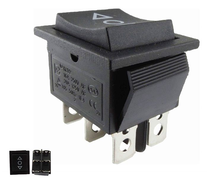

Nimm einen mit zwei Wechslerkontakten, dann kannst du einen der beiden als Schließer und den Anderen als Öffner benutzen.
aber in Mittelstellung sind beide offen Mit Wippe müsste der Wipp-Punkt des einen Schalters links von der Mitte liegen, der andere rechts davon. Mechanisch zwar denkbar, aber sehr unüblich.

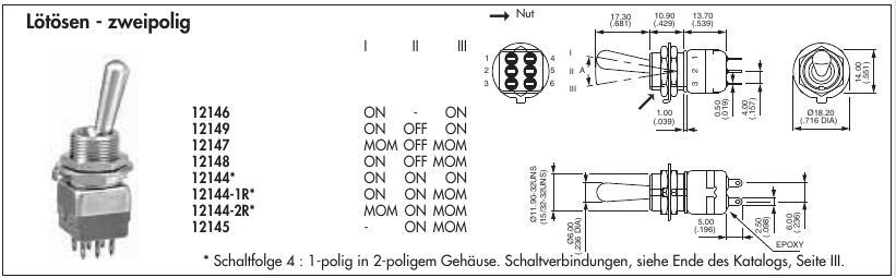

Jannik O. schrieb: > Ich suche einen dreipoligen Kippschalter, beide positionen tastend > (nicht rastend), die eine Richtung ein Öffner (NC) und in die andere > Richtung ein Schließer (NO). Wenn du mit "dreipolig" drei Stromkreise meinst: lass dir einen Nockenschalter bauen. Wenn du die drei Lötösen am Schalter meinst: Der 12144-2R... von APEM scheint das zu können wenn man ihn passend verdrahtet. Den müsste es auch mit Dichtungen geben und gut stabil ist er auch. EDIT: ich glaub', der kann das doch nicht??
Bauform B. schrieb: > Der 12144-2R... von APEM > scheint das zu können wenn man ihn passend verdrahtet. Den müsste es > auch mit Dichtungen geben und gut stabil ist er auch. > > EDIT: ich glaub', der kann das doch nicht?? Er kanns nicht, er ist ein DPDT, nicht DP3T.
Die mit einem Stern markierten Typen können das Gewünschte. Da schalten nämlich nicht beide Kontaktwippen gleichzeitig sondern eine schaltet um bei Hebel nach links und die andere bei Hebel nach rechts. Ich habe also je einen Wechsler für beide Schalthebelbetätigungen. Davon nimmt man halt einmal den Öffner und einmal den Schließer.

Dieter W. schrieb: > Die mit einem Stern markierten Typen können das Gewünschte. Nein, schau dir das Schaltschema im Datenblatt an.

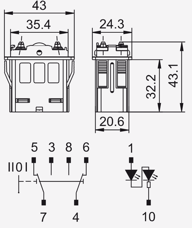

Ich hab was, zwar etwas klobig aber genau die Funktion wenn ich das Datenblatt richtig interpretiere. Conrad 443536 - 62 nennt sich "2* (Ein)/Ein/(Ein)" Marquardt-Schalter Nr. 3250.0574 In Mittelstellung sind beide Ruhekontakte geschlossen, und getastet jeweils ein Arbeitskontakt betätigt. Was die Ruhekontakte dabei machen, ist mir nicht klar, entweder öffnen beide oder nur der gegenüber. https://www.marquardt-schalter.de/PLM-uploads/kzeichnung/32500574_00_K.pdf https://www.marquardt-schalter.de/productdetail.php?pid=c8d3a7&lang=DE

Ja das hat er uns noch nicht verraten. Hier nochmal die Zeichnung etwas größer. Ich interpretiere das Schaltzeichen so, dass der gegenüberliegende Ruhekontakt bei Betätigung sich nicht ändert. Wenn ich nach rechts drücke, schaltet der linke Schalter um, bei Linksdrücken der rechte. Der andere ändert sich nicht. Raumfahrt ist übertrieben., der ist für Kfz gedacht, daher auch die LEDs für 12V, es gibt auch eine für 24V

Ist der Marquardt-Schalter zu groß? Wenn ich die Funktion richtig interpretiert habe, wären Pin 7 und 4 zusammen der mittlere Anschluß, und z.B. Pin 3 der Arbeitskontakt links und Pin 6 der Ruhekontakt rechts. Oder vertauscht 5 und 8. Seltsam ist, dass Conrad keine Tastenkappe abbildet, muss man die einzeln kaufen?
