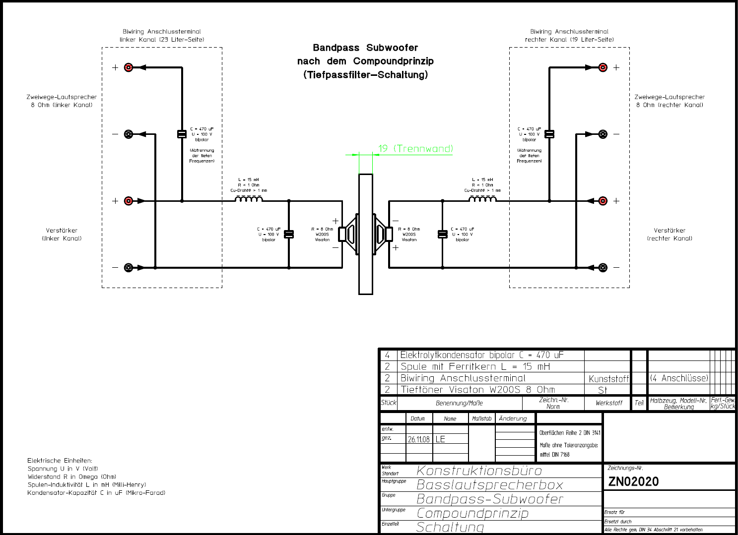

>> So eine Spule vor den Lautsprecher und zwei 1000µF in Reihe (mitm Mius >> zusammen antiseriell ?)parallel zum Lautsprecher. Gibt es eine Skizze dazu ?
Spürnix schrieb: > Gibt es eine Skizze dazu ? Statt den Visaton-Lautsprechern W200S werden die beiden 8 Ohm Body-Shaker angeschlossen. Hier wurde der rechte Shaker absichtlich verpolt angeschlossen, weil die Shaker sonst gegeneinander arbeiten müssten und sich die Vibrationsmassen dann gegenseitig aufheben würden. Wenn beide Shaker auf die gleiche Seite der MDF-Platte geschraubt werden sollen (meistens der Fall), dann müssen beide Shaker natürlich gleich gepolt werden! Die Werte 15mH und 470µF sind für 4 Ohm Shaker ganz OK. Für 8 Ohm würde ich zwei 15mH Spulen in Reihe schalten (insgesamt 30mH). Die bipolaren 470µF Elkos könnten dann auf 220µF reduziert werden, muss man aber nicht.
Spürnix schrieb: >>> So eine Spule vor den Lautsprecher und zwei 1000µF in Reihe (mitm Mius >>> zusammen antiseriell ?)parallel zum Lautsprecher. > > Gibt es eine Skizze dazu ?

21 | (created by AACircuit v1.28.6 beta 04/19/05 www.tech-chat.de) |
Gute Idee. Wenn man schon zwei Spulen in Reihe schalten will, dann genau so wie äxl das gemacht hat. Dann ist der Tiefpass nochmal um 6dB/Oct. steilflankiger. Wenn dann 15mH Induktivitäten schwer zu beschaffen sind, genügen evtl. auch 10mH. Den Unterschied wird man sowieso nicht hören, geschweige denn spüren können. Und wenn doch, dann kannst du mit der besonderen Spürfähigkeit bei 'Wetten, dass..?' auftreten.
"--UUU---o---UUU--" Das sind zwei Spulen mit Kernen in Reihe. MfG
