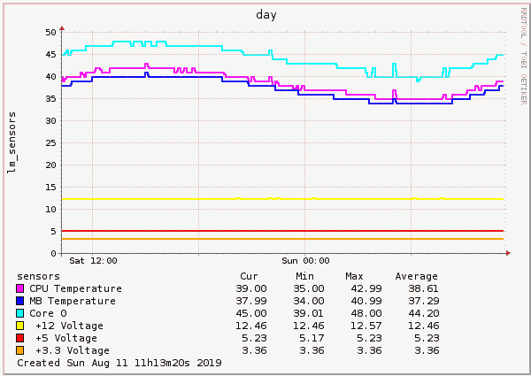

Aber mehr kann ich eh nicht dazu beitragen - das Board läuft bei mir im
NAS, seit ich es damals bei Pollin für 20 Euro gekauft habe, unter
Debian und hat nur diverse Dist-Upgrades bekommen. Ist aber robust und
nicht so hungrig.
Ich wundere mich lediglich über einen unbekannten Temperatursensor
(Core0), der neben der CPU Temperatur ausgelesen wird und immer etwas
wärmer ist.
