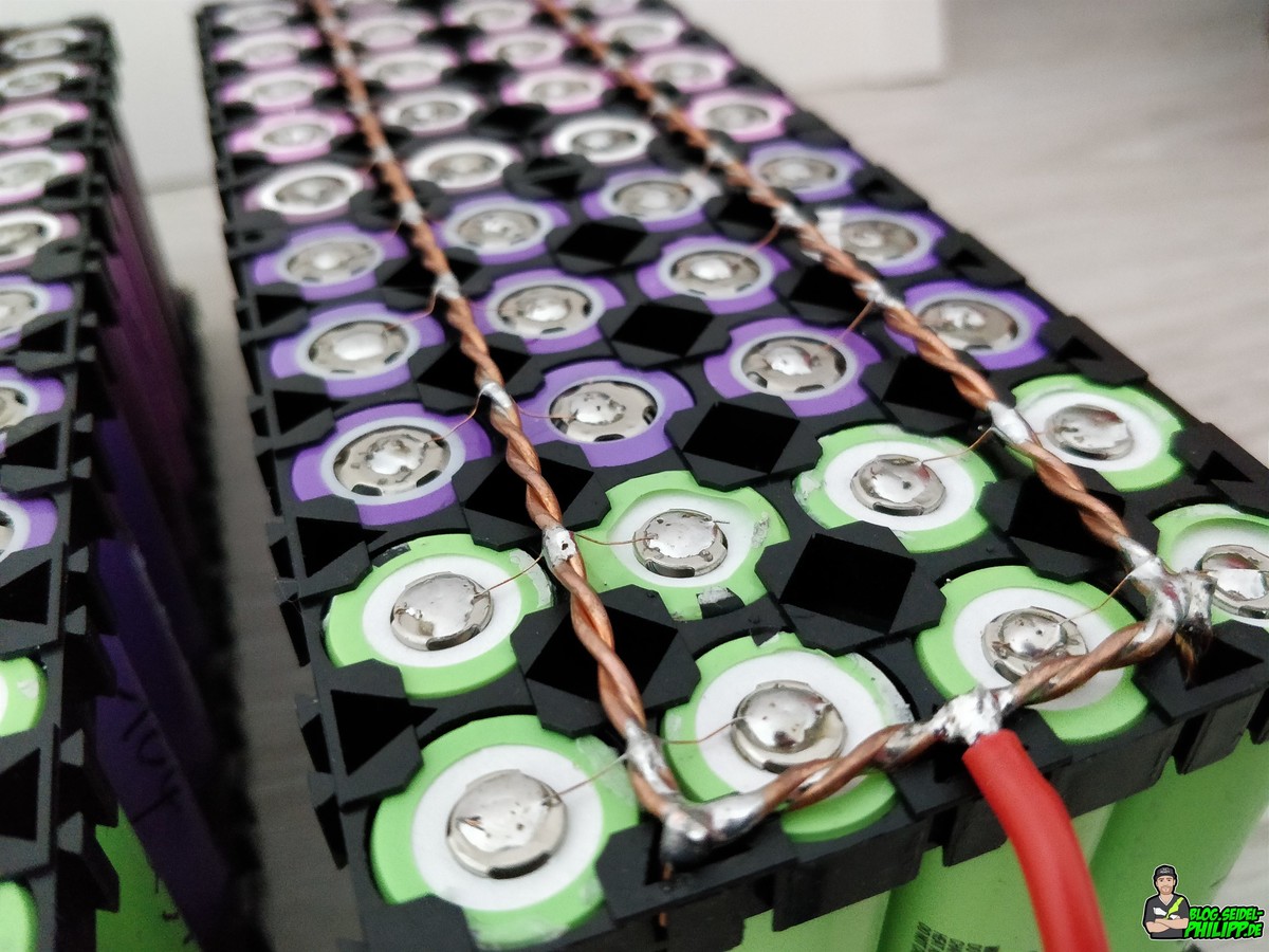

von Heitzer 7. (heitzer75)
ich kann alle beruhigen, es soll kein Zünder werden.
Schmelzsicherungen fallen aus Kostengründen weg.
Hat aber schon was mit Sicherungen zu tun.
Ich habe mal ein Bild hochgeladen.
Die Drähte sollen im Falle eines Falles 18650 Lipos vom restlichen Akku
trennen.
Hoffentlich konnte ich hier etwas Licht ins Dunkel bringen.
Grüsse
heitzer75

von Rainer V. (a_zip)
Hi, du solltest im Auge behalten, dass die Drähtchen sich wahrscheinlich
lange bevor sie verglüht sind, irgendwie, also unkontrolliert, entlöten
werden. Jedenfalls können sie ,bevor sie verglüht sind ,noch viel
Blödsinn anrichten! Es sei denn, du gehst davon aus, das sich eine
Sprunghafte Lasterhöhung einstellt. Dann werden sie wahrscheinlich
schnell wegspritzen...will man das?? Und wenn sie bei "Nennlast" gut
warm werden, damit die gewünschte Sicherung rasch greift, dann werden
die Drähtchen in kurzer Zeit vergammeln, verspröden usw. und du wirst
keine Freude an der Bank haben.
Nur aus Unkenntnis gefragt:
Heitzer 7. schrieb:
> 18650 Lipos
18650 ist eine Typenbezeichnung oder?? Oder hast du diese Anzahl in der
Powerbank :-)
So oder so würde ich über ein anderes Sicherungskozept nachdenken!
Gruß Rainer
von michael_ (Gast)
Rainer V. schrieb:
> Heitzer 7. schrieb:
>> 18650 Lipos
> Powerbank :-)
Sieht man doch, dass da 40Stck. parallel verbaut sind.
Warum sollte da ein Kupferdraht mit diesem Durchmesser schmelzen?
Ich glaube nicht, dass eine einzelne Zelle so einen Kurzschlußstrom
fließen lässt.
Eher brennt so eine Zelle ab und reißt die anderen mit.
Ein Himmelfahrtskommando.

von Jan (Gast)
@heitzer75: Wie hast du es geschafft, die Zellen zu verlöten(!), ohne
dass sie kaputt gehen? Normalerweise werden die ja punktgeschweisst.
Dass man die trotzdem lösten kann, wusste ich gar nicht. Und kannst du
mal bitte ein Foto von unten posten? Oben hat es ja den abgehobenen
Kopf. Da kann ich mir ein Löten noch irgendwie vorstellen. Aber der
Boden der Zelle ist ja massiv und leitet die Wärme sehr gut nach innen.
Wie man das löten kann, wüsste ich jetzt so spontan nicht...
Loadbalancer wird auch überbewertet. die verbauten 40 grüne, lila und
pinke Zellen haben ja vermutlich (ausgemessen) alle das selbe
Lade/Entladeverhalten.
Ansonsten wirds das dran gelötete Lade/Entlade Begrenzungs-Drähtchen
schon richten.
Ojeh.
von Jan (Gast)
Und noch ein Praxistipp: Ich würde die Sicherung auf 10A spezifizieren.
Erstens hast du dann einen niedrigeren Vdrop, zweitens BRAUCHST du gar
keinen niedrigeren Wert, da du anscheinend alle Zellen parallel
geschaltet hast. Im Normalfall fliessen also eh nur maximal 1A und die
Fehlerfälle, die auftreten können, gilt es zu untersuchen:
1. Eine einzelne defekte Zelle verursacht einen Kurzschluss: Es fliessen
sofort locker 300A in die Zelle. Ein auf 10A dimensioniertes Kabel
brennt in einigen ms durch.
2. Ein extern angeschlossener Verbraucher verursacht einen Kurzschluss:
Ohne Hauptabsicherung am Terminal wird dir entweder die Hauptleitung
durchschmoren oder alle(!) Minisicherungen binnen ms durchbrennen. Das
zu reparieren wird dann sehr aufwändig werden.
Ich würd das Design noch n bissl verbessern. Ach und wie gesagt würde
ich gerne mal das Foto von unten sehen. Danke!

Egon D. schrieb:
> Ähm.
> Dir ist schon klar, dass solche Zellen zulässige
> Entladeströme im Bereich von 20A und darüber haben
> können?
Ich denke, ein Kupferdraht so freihängend lacht über 20A.
Schau dir die Bonddrähte in FET an.
Vielleicht glüht er, aber mehr nicht.
Schließe mich der Meinung an.
Murks.
von Jan (Gast)
@Wegstaben: Bei Parallelschaltung spielt es keine Rolle, welche Akkus du
nimmst, solange es die gleiche Zellchemie ist, genauergesagt muss nur
die Ladeschlussspannung identisch sein. Prinzipiell ist eine
Parallelschaltung die angenehmste Topologie mit den wenigsten Problemen.
Allerdings wäre eine SP-Schaltung eleganter gewesen, da weniger Vdrop
bzw. mehr Effizienz.

von Egon D. (Gast)
michael_ schrieb:
> Egon D. schrieb:
>> Ähm.
>> können?
War mein Beitrag tatsächlich so schwer verständlich?
Wenn schon der ZULÄSSIGE Entladestrom bei 20A liegt, wie
groß wird dann wohl der KURZSCHLUSSSTROM sein?
Und ganz nebenbei sind glühende, NICHT schmelzende
Leitungen eine erhebliche Brandgefahr.

Wenn so eine Zelle mit so einem Strom stirbt, dann brennt sie eher als
dass es mit dem Cu-Draht passiert.
von Andreas B. (bitverdreher)
Die sind kaputt. Der TO hat es nur noch nicht gemerkt.
Über das "Sicherungskonzept" lasse ich mich nicht aus. Da wurde schon
alles dazu gesagt.

Solche Aufbauten findet man öfter im Netz und der Draht wird auf 3A
ausgelegt. Apropos Draht: man kann dafür speziellen Draht kaufen. Ich
habe einen Arbeitskollegen, der sowas mit rund 1800 Zellen aufgebaut hat
und es als Puffer für eine Solaranlage nutzt.
bitte mehr Licht.. wo ist dieses Gebilde verbaut.. ich will sowas
niemals kaufen können

von Hans_Dampf (Gast)
Anscheinend macht es Tesla auch auf diesem Weg:
http://files.wizkid057.com/teslapack/2014-08-19%2019.12.44.jpg
Quelle:
https://teslamotorsclub.com/tmc/threads/plan-off-grid-solar-with-a-model-s-battery-pack-at-the-heart.34531/
> ohne dass sie kaputt gehen?
Alles eine Frage des richtigen Lötkolbens.

Heitzer 7. schrieb:
> Bei welcher Stromstärke (Spannung zw. 2-4 Volt) Länge ca. 2 cm
> brennt ein 0,2 mm starker blanker Kupferdraht durch.
willst du auf Nummer Sicher setzen, dann mach Mitte Draht ein Tropfen
Zinn. Kupfer wird dann noch weit vor dem Durchbrennen in Zinn gelöst.
Somit vermeidest du Feuer und mögliche Probleme damit. So macht man bei
Leistungssicherungen.
Der Draht kannst du noch in ein Keramikröhrchen stecken, so wird
Brandgefahr noch kleiner.

Bedacht werden muss, dass das Durchschmelzen ein komplexer Vorgang ist,
welcher rückgekoppelte Elemente besitzt. Erwärmt sich eine bestimmte
Stelle schneller als andere, so steigt dort lokal die umgesetzte
Leistung, da der Widerstand dort steigt. Dadurch beschleunigt sich
wiederum die umgesetzte Leistung an dieser Stelle usw... Schlussendlich
brennt an dieser Stelle dann der Draht durch, obwohl der Draht an
anderen Stellen noch nicht einmal glüht. Diese Prozesse sind sehr
dynamisch und schwer zu berechnen. Daher ist Testen und Messen wichtig.

Wie eine Sicherung sollte sowas nur als letztes Mittel vor dem äußersten
schützen. Das ganze muss aber schon soweit geschützt sein, dass es im
Normalbetrieb nicht einmal in die Nähe des Auslösens kommt.
In dem Fall sprechen wir dann neben Produktsicherheit noch zusätzlich
über Produktzuverlässigkeit.

Jeder I****t weiß, dass man rund um Batterien und Akkus keine
Widerstände verwenden soll, um unnötige Verluste zu vermeiden.
Wenn ein Kupferdraht im Grenzfall durchbrennen soll, so wird er im
Normalfall, durch seinen Eigenwiderstand, schon heiß. Abgesehen von der
schon oben erwähnten Verzunderung bedeutet dies "richtig viel Verlust" -
meiner Meinung nach unnötiger Verlust.
Willst Du also nicht ein "Akku Pack" mit minimalem Wirkungsgrad basteln
oder den Versorger glücklich machen, würde ich mir was anderes
überlegen.
von test (Gast)
Entweder etwas verlust oder eine heftige Überraschung wenn der Pack
durchgeht. Suchs dir aus.
Derartige Widerstände sind vollkommen normal in Alkupacks. Aber wenn du
eine bessere Idee hast... ;-)
