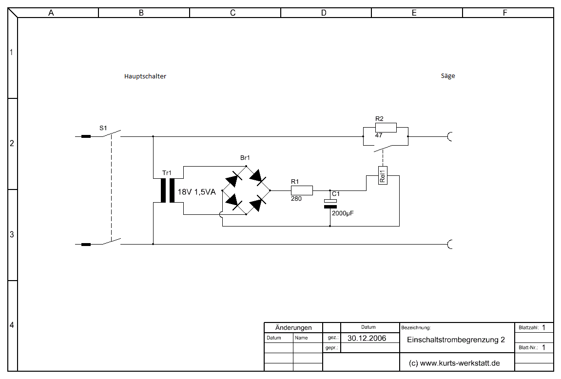

Bei Schaltnetzteilen findet man ja öfters NTCs als Einschaltstrombegrenzung. Weiß jemand, ob sich die entsprechend dimensioniert auch für einen Reihenschlussmotor (230V, 1800W) eignen? Er wäre jeweils nur kurz in Betrieb (max. 1 Minute).

nachtmix schrieb: > Wenn du einen NTC für 10A Dauerstrom findest ... https://www.tdk-electronics.tdk.com/inf/50/db/icl_16/P27.pdf
Ein dicker NTC (oder mehrere kleinere in Parallelschaltung) geht für sowas, wenn der eine Sekunde nach dem Start mit einem Relais überbrückt wird.
Ben B. schrieb: > ... wenn der eine Sekunde nach dem Start mit einem Relais überbrückt wird. Dazu braucht man keinen NTC, ein normaler Widerstand tut's dann auch. Gruß, Bernd

Moin, diese Schaltung funktioniert bei meiner Makita 1800W Kreissäge einwandfrei.
Peter P. schrieb: > Moin, diese Schaltung funktioniert bei meiner Makita 1800W Kreissäge > einwandfrei. Ja, wohl unbelastet. Außerdem unvollständig beschrieben. Die Leistungsangaben vom Widerstand fehlen.
Wie man sieht ist die Schaltung nicht von mir; rechnen kann man dann wohl alleine.
