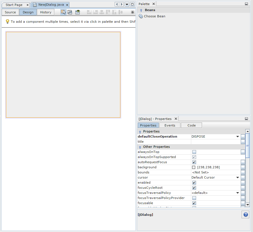

Ich versuche gerade, unter Mint 19 mit Netbeans 10.0 und Swing eine JDialog-App zu basteln. Bis zur Generierung des Dialog-Fensters bin ich gekommen, nun hänge ich an der Palette, die nur ein Symbol Choose Bean enthält. Woher bekomme ich die Komponenten für Dialoge?

Ron Jeremy schrieb: > Ein Panel in einen Dialog einfügen in diesen kannst du jede andere > Komponente einfügen. Gute Idee, nur woher nehmen, wenn nichts in der Palette ist?
Uhu U. schrieb: > Gute Idee, nur woher nehmen, wenn nichts in der Palette ist? Dann ist wohl dein netbeans kaputt. In der 9er Version geht es bei mir.

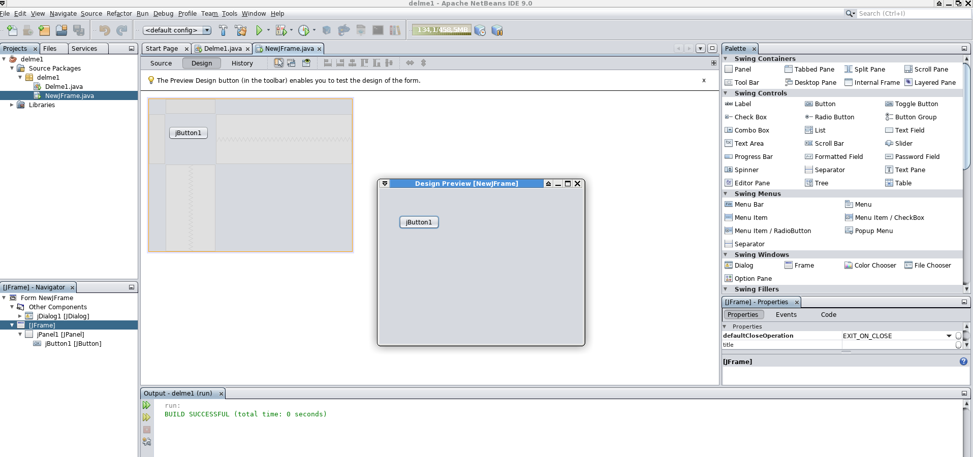

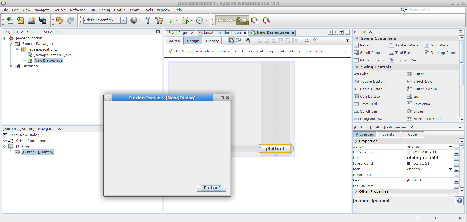

Long Dong Silver schrieb: > c.m. schrieb: >> Zeig mal einen Screenshot. > > Sieht bei mir genauso aus. Also 8.2, 9.0 und 11.1 sind gleich. Jetzt fehlt noch Uhus 10er...

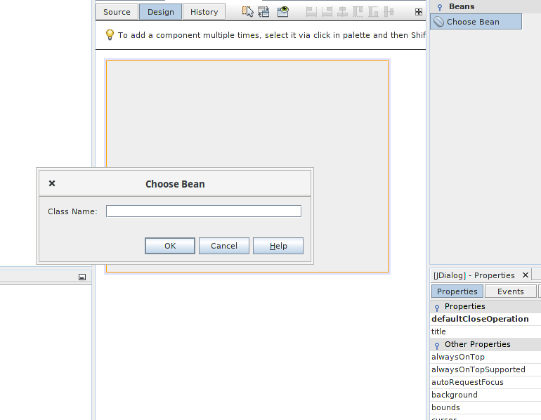

Wenn man Choose Bean in der Palette klickt, will er einen Klassennamen wissen - aber welchen?
Installier mal Netbeans nicht über die Distro sondern mit dem Installer von netbeans.org und starte danach netbeans manuell aus dem verzeichniss wo du es installiert hast.
