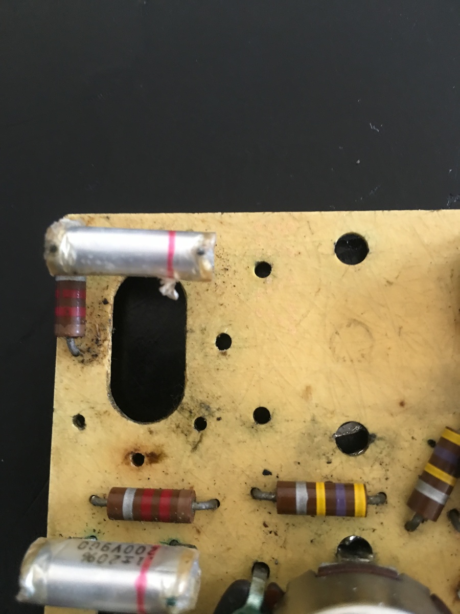

Kennt jemand eine Bezugsquelle für ein bestimmtes nicht GFK-basierendes
Ausgangsmaterial?
(S.Bild)

Das auf dem Bild sieht auch nach GFK aus, nur nicht gewebt und nicht mit
Epoxy. Möglicherweise ein Polyestermaterial mit besonders hoher
Kriechstromfestigkeit, aber worauf kommt es dir dabei an? Kriechströme,
keine Gewebestruktur, weisse Farbe?

Das ist der billigste HP Müll, der in großen Serien verwurstet wird, wo
es um jeden halben Cent geht.
Qualitativ irgendwo zwischen Salzteig und Pappkarton.
Was hast Du an FR4 auszusetzen?

Mir kommt's eigentlich nur auf die Optik an. Ersetzt eine
Vintage-Schaltung, Flammküchle hin oder her.
Weil nicht GFK, auch Bohrer schonender.

Wird wohl CEM-3 sein.

Könnte auch FR-3 oder CEM-1 sein. So etwas habe ich vor Jahren mal
irgendwo (in Deutschland) bestellt, Mindestabnahme waren 10 Eurokarten,
nach dem Ätzen sieht das fast weiß aus. Allerdings ist dort
möglicherweise in der Deckschicht Glasgewebe enthalten, im Kern nur
Pepierfasern, wenn ich mich richtig erinnere.

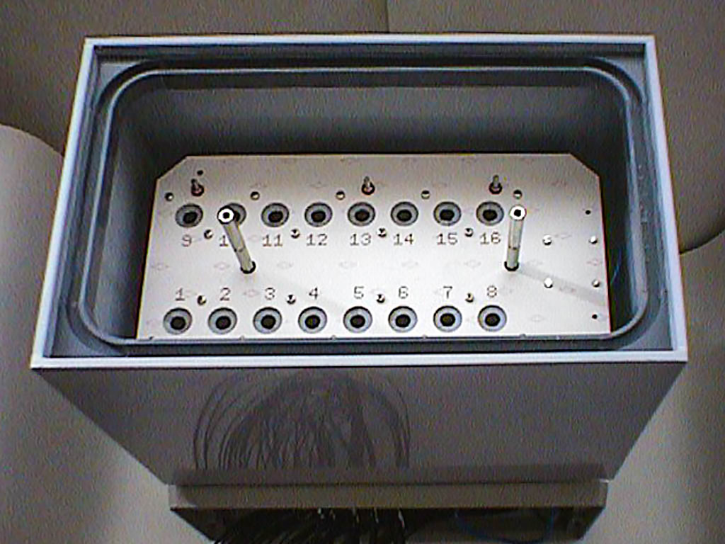

Ich habe dafür FR2 verwendet, hat eine saubere weisse Oberfläche.
Die Nummern sind im 5x7-Format gebohrt, hält Jahrhunderte.
