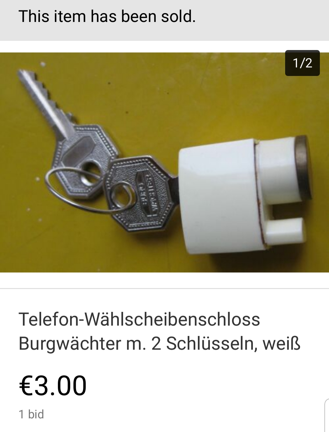

Danke für die Antworten, Es scheitert vorallem daran das Busch Jäger die Schalter (schätze 70er Jahre) nicht mehr baut und niemand Wählscheibenschlösser herstellt. Die Aktuell verbauten Schalter trennen die Abgangseite von den Nachfolgenden und der Knebel ist nur in geöffneter Position abnehmbar (nur einer zeitgleich vorhanden) was wohl bisher Kurzschlüsse verhindert hat. Die einzige Lösung ist eine Softwareseitige Verriegelung was eher suboptimal (falls ein Schütz mal kleben bleibt) ist aber eine andere Lösung sehe ich nicht.
Alten Kram bekommt man oft noch als "new old stock". Einfach mal bei den üblichen Verdächtigen (eBay, eBay Kleinanzeigen, Google allgm.) schauen.
Ich vermute das "Wählscheibenschloss" ist eine Vorrichtung die verhindert das das Bedienelement auf den Schalter gesteckt wird? Evtl. ist der Schließzylinder genormt? Oder es findet sich ein Schlosser der einen Nachschlüssel dafür fertigen kann?

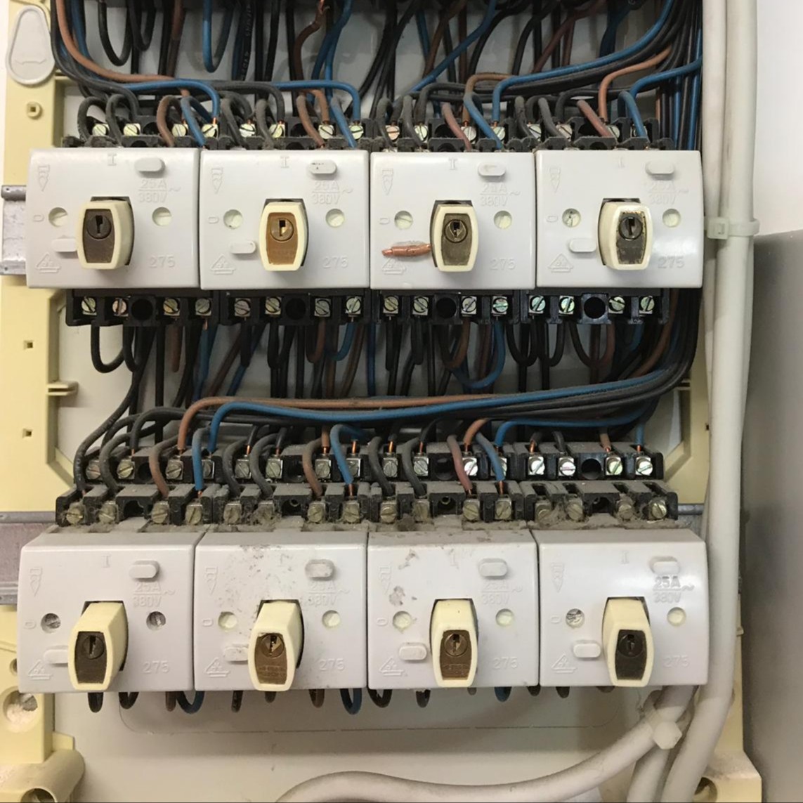

Hallo Sebastian, Es gibt keine Schütze im Bestand sondern Schalter die mit einem Wählscheibenschloss versehen sind.
Phil schrieb: > Hallo Sebastian, > Es gibt keine Schütze im Bestand sondern Schalter die mit einem > Wählscheibenschloss versehen sind. Das dritte von links oben hat ja eine interessante "Hilfstaste".
Bearbeitet durch User
Phil schrieb: > Hallo Sebastian, > Es gibt keine Schütze im Bestand sondern Schalter die mit einem > Wählscheibenschloss versehen sind. Kannst du davon eine Zeichnung machen, wie das da verdrahtet wurde. Würde mich schon interessieren, wenn man da zwei oder drei Schlösser gleichzeitig entfernt. Gesehen, hab ich sowas auch noch nicht...
Hubert M. schrieb: > Phil schrieb: >> Hallo Sebastian, >> Es gibt keine Schütze im Bestand sondern Schalter die mit einem >> Wählscheibenschloss versehen sind. > > Kannst du davon eine Zeichnung machen, wie das da verdrahtet wurde. > Würde mich schon interessieren, wenn man da zwei oder drei Schlösser > gleichzeitig entfernt. Gesehen, hab ich sowas auch noch nicht... Er hats doch beschrieben: statt des Schlosses kommt dann ein Knebel rein, und davon ist nur ein Exemplar vorhanden.
Hubert M. schrieb: > Phil schrieb: > Hallo Sebastian, > Es gibt keine Schütze im Bestand sondern Schalter die mit einem > Wählscheibenschloss versehen sind. > > Kannst du davon eine Zeichnung machen, wie das da verdrahtet wurde. > Würde mich schon interessieren, wenn man da zwei oder drei Schlösser > gleichzeitig entfernt. Gesehen, hab ich sowas auch noch nicht... Ganz einfach Wechselschalter in reihe bei denen der eingangseitige Kontakt mit dem ersten korrespondierenden des nächsten Schalters verbunden wird, Spannung an dem an dem anderen. In Schaltstellung Null sind alle Abgänge verbunden, in Schaltstellung 1 werden alle hinter dem Betätigten Abgänge getrennt.
Dieter R. schrieb: > Das dritte von links oben hat ja eine interessante "Hilfstaste". Das ist keine Taste, sondern ein mechanischer Anschlag für den Schlüssel. Der Schlüssel ist ein schwarzer Plastikhebel, mit dem man die Schaltnocke um 90° dreht. Das ist die gleiche Technik wie bei den Hauptschaltern mit den großen roten Griffen, bloss kompakter. Witzig dass da Telefonschlösser reinpassen. Das System hatten wir vorher auch im Haus, aber eine Zugriffssicherung war damals wegen der überschaubaren Teilnehmerzahl nicht erforderlich.
