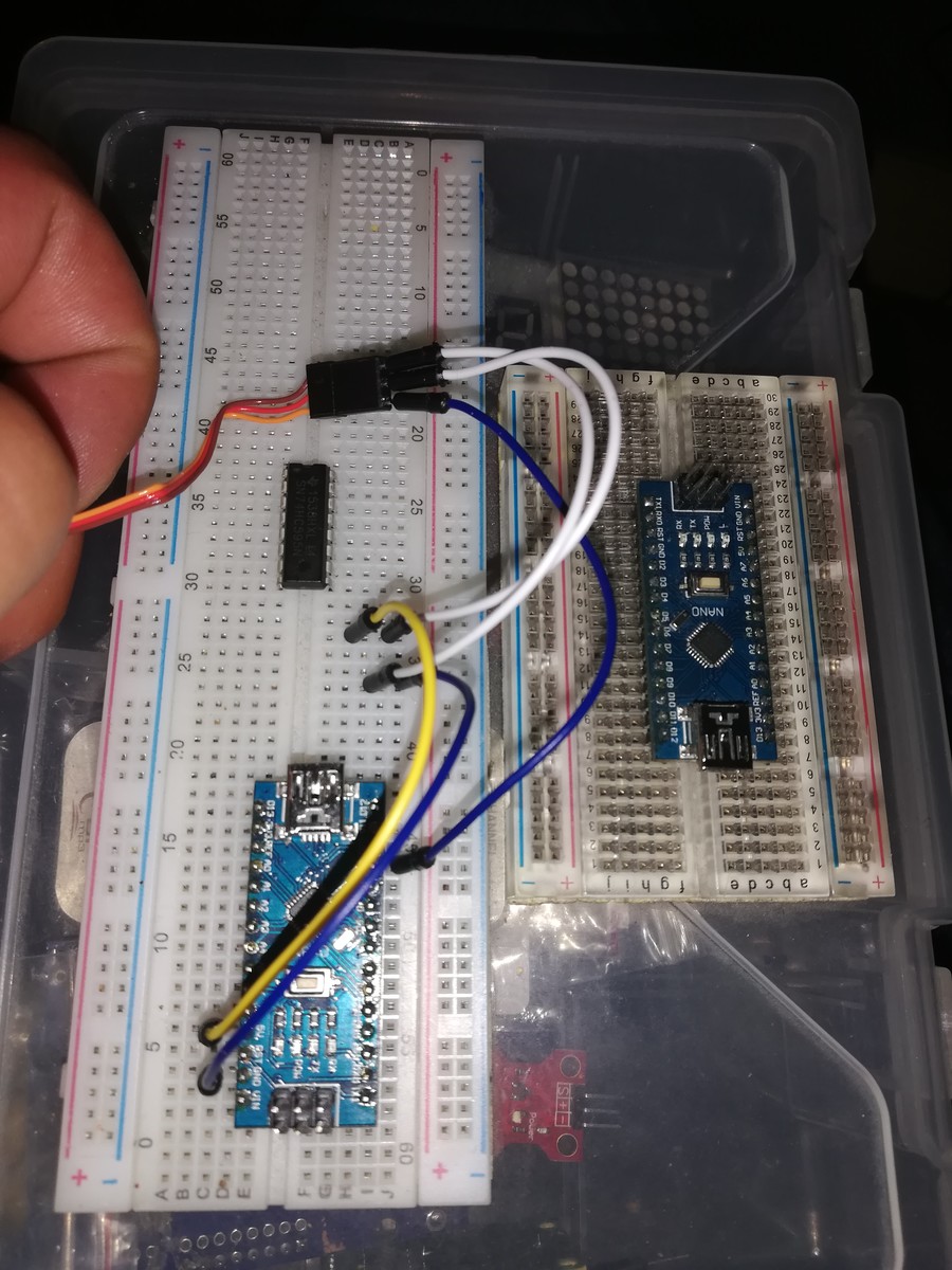

Hallo alle zusammen habe mir diesen servo https://www.robbe.com/servo-rovor-s0307-37g.html und ihn versucht über eine standard schaltung mit der arduino nano servo Bibliothek anzusteuern leider passiert nichts.

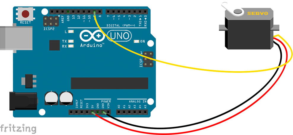

John P. schrieb: > da poste hier doch mal deinen code #include <Servo.h> Servo myservo; // create servo object to control a servo // twelve servo objects can be created on most boards int pos = 0; // variable to store the servo position void setup() { myservo.attach(9); // attaches the servo on pin 9 to the servo object } void loop() { for (pos = 0; pos <= 180; pos += 1) { // goes from 0 degrees to 180 degrees // in steps of 1 degree myservo.write(pos); // tell servo to go to position in variable 'pos' delay(15); // waits 15ms for the servo to reach the position } for (pos = 180; pos >= 0; pos -= 1) { // goes from 180 degrees to 0 degrees myservo.write(pos); // tell servo to go to position in variable 'pos' delay(15); // waits 15ms for the servo to reach the position } } [Get Code] See also
ok, du hast das Bild und den code direkt von https://www.arduino.cc/en/Tutorial/Sweep kopiert Wenn du alles genauso gemacht hast funktioniert es. Ansonsten müsstest du uns sagen/zeigen wie du es (falsch) gemacht hast
Ja das tut es auch nur mit den Standard sg90 servos jedoch nicht mit dem s0307 servo
Bricht eventuell die Spannung ein mit dem S0307? Defekt vom S0307 ausgeschlossen? Hat der Nano eventuell 3,3V ausgänge und der S0307 möchte 5V Signal haben?

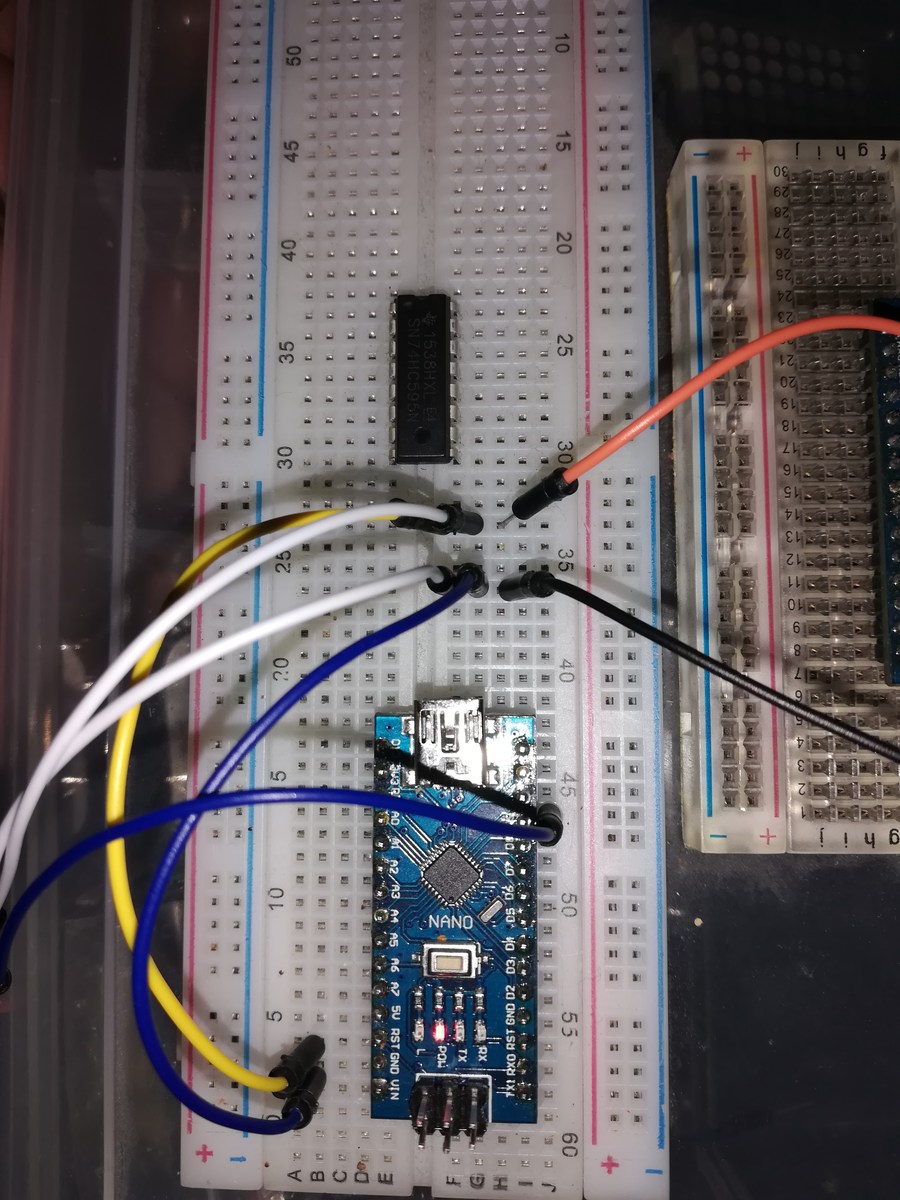

Hier einmal die schaltung Zum Code ich habe es auch schon an einer externen 6 volt Stromquelle getestet
Mit der o.G. Schaltung kann nur ein sehr kleines Mikro-Servo versorgt werden. Ein kräftigeres Servo wie Deines braucht eine eigene 5V-Versorgung, zumindest, wenn das nicht geht, eine 5V Quelle, die mit Motoranlaufströmen im Ampere-Bereich umgehen kann. Jetzt bricht die Arduino-Spannung beim ersten Servozucken ein, der Arduino resettet usw.
