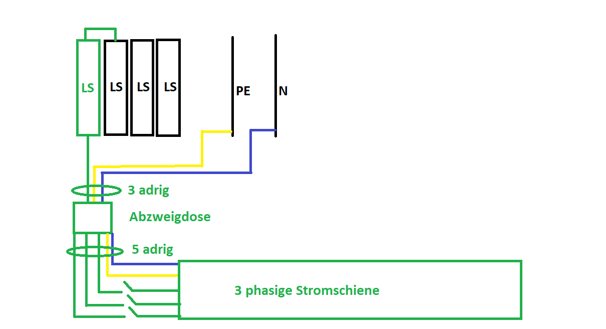

Hallo zusammen, ich bräuchte 3 Leitung welche durch drei Schalter laufen, wo kann ich die drei Leitungen im Sicherungskasten anklemmen? Da wird nicht viel Leistung drüber laufen. Sprich: Sicherungskaster -> LS -> 3 Leitung? Also kann ich einfach 3 Leitungen an einem LS anklemmen? Und wie mach ich das praktisch? Danke Gruß!

Ich will vermeiden drei LS für jeden einzelnen Außenleiter eines 5adrigen Kabels einzusetzen? Geht das irgendwie über einen?
Danke für die Antwort. Frage steht offen: wie teilt man einen Außenleiter weiter auf über eine Klemme? Dann versuche ichs einfach so.
Hubert M. schrieb: > Ich versteh gar nicht was du genau willst. Zeichne mal auf, und > Poste... Hi ja :). Anbei das Bild, alles farbige soll sozusagen neu dazu.

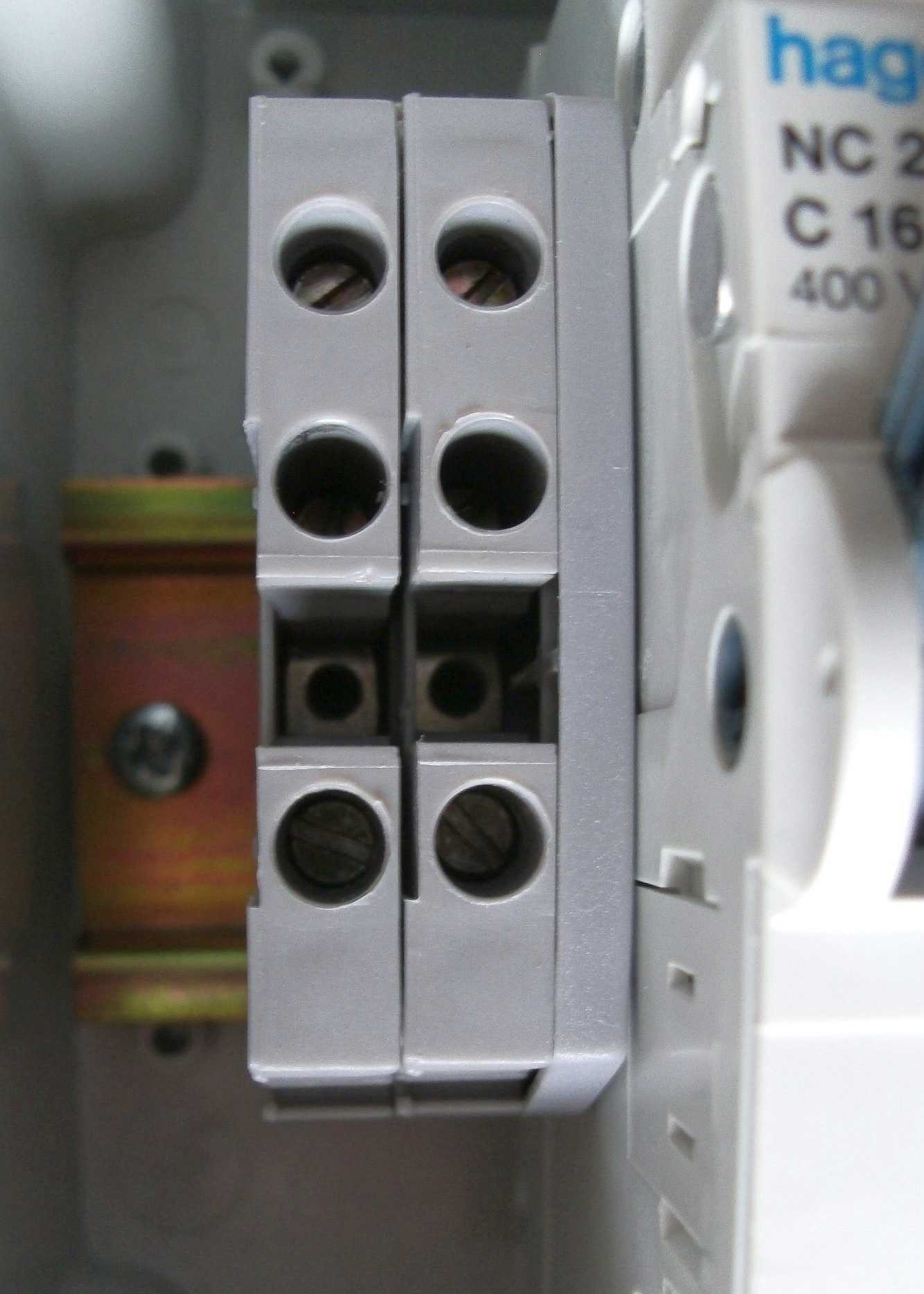

Du bist EIng und hast noch nie etwas von Verteilerdosen gehört? Soll das ganze im Verteilerschrank gemacht werden, nimmt man Reihenklemmen mit Brücken.
Hallo Elektroingenieur Tom. Ich war bisher der Meinung, dass Ingenieure in der Lage sind, technische Aufgaben, insbesondere aus Ihrem Fachgebiet, verständlich zu formulieren. Statt dessen beschreibst Du hier eine von Dir angedachte Lösung für ein nicht näher beschriebenes Problem. - ich bräuchte 3 Leitung welche durch drei Schalter laufen, wo kann ich die drei Leitungen im Sicherungskasten anklemmen? Da wird nicht viel Leistung drüber laufen. und fragst Also kann ich einfach 3 Leitungen an einem LS anklemmen? Und wie mach ich das praktisch. Ob Du das kannst, kann ich nicht beurteilen. Die Frage müsste lauten "darf man" das? Und meine spontane Antwort wäre "Du sicherlich nicht". Deine Ausbildung als Elektroingenieur befähigt Dich nicht automatisch dazu, einen weiteren LS Schutzschalter in eine Verteilung einzubauen und vorhandene Anlagen zu erweitern. Wieviel ist "nicht viel" Leistung? 80kw ? 200W ? 5 W? Kann möglicherweise die außerhalb der Verteilung schon vorhandene Infrastruktur dazu genutzt werden, diese geringe Belastung mitzuversorgen? Ohne jetzt die genaue Aufgabe zu kennen wäre folgendes Vorgehen durch eine zugelassene Fachkraft möglich. 1. Setzen einer geeigneten Abzweigdose. 2. Einspeisung dieser Dose entweder aus der Verteilung -ein separater LS- oder eben aus einer anderen Abzweigdose. 3. Von dieser Dose führen 3 separate Leitungen zu den Schaltern, falls diese räumlich getrennt montiert werden sollen. bzw. eine 5-adrige Leitung falls die Schalter in Kombination montiert werden. 4. 3 separate Leitungen zu den Verbrauchern, oder eine 5-adrige Leitung, falls es sich z.B. um eine Leuchte mit 3 separat schaltbaren Leuchtmitteln o.ä. handelt. Wozu Du eine 5-adrige Zueitung zu den 3 Schaltern verlegen möchtest verstehe ich nicht.

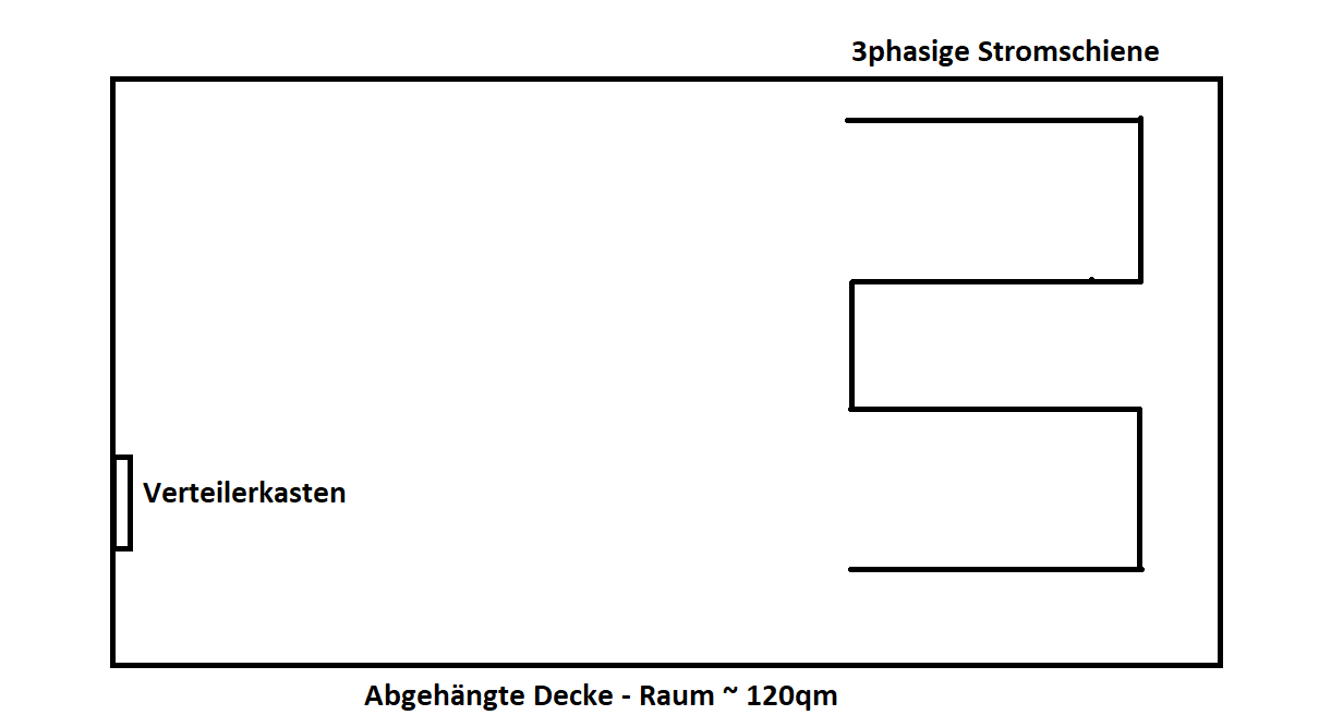

^ Ja, aber es soll eben nicht im Verteiler gemacht werden, sondern außerhalb weil dieser eben etwa 20m weiter weg ist. Die Frage ist, kann man sowas so umsetzen? So sieht der Raum aus, die Frage ist halt wo tut man dann die Schalter hin. Die Idee bisher ist das Kabel vom Verteiler über die abgehängte Decke bis zur Schiene zu ziehen und von der Abzweigdose (irgendwo in der nähe der Schiene) nach unten 3 Schalter zu leiten?
> Ohne jetzt die genaue Aufgabe zu kennen wäre folgendes Vorgehen durch > eine zugelassene Fachkraft möglich. > 1. Setzen einer geeigneten Abzweigdose. > 2. Einspeisung dieser Dose entweder aus der Verteilung -ein separater > LS- oder eben aus einer anderen Abzweigdose. > 3. Von dieser Dose führen 3 separate Leitungen zu den Schaltern, falls > diese räumlich getrennt montiert werden sollen. > bzw. eine 5-adrige Leitung falls die Schalter in Kombination montiert > werden. > 4. 3 separate Leitungen zu den Verbrauchern, oder eine 5-adrige Leitung, > falls es sich z.B. um eine Leuchte mit 3 separat schaltbaren > Leuchtmitteln o.ä. handelt. > > Wozu Du eine 5-adrige Zueitung zu den 3 Schaltern verlegen möchtest > verstehe ich nicht. Will keine 5 adrige Zuleitung zu den 3 Schaltern. Alle klar genau die Antwort habe ich gesucht vielen Dank!

Wenn ich das Bildchen nicht falsch verstehe, dann will der TO aus L1 dann L1, L2 und L3 (auf der entferten Verteilung) machen. Und das ist doch Blödsinn oder?! Vielleicht sollte der Ing. seine Frage noch einmal überdenken :-) Gruß Rainer

Tom schrieb: > Hubert M. schrieb: >> Ich versteh gar nicht was du genau willst. Zeichne mal auf, und >> Poste... > > Hi ja :). > Anbei das Bild, alles farbige soll sozusagen neu dazu. Willst Du den Gartenschuppen mit Einphasigem Drehstrom[TM](R) versorgen oder sowas in der Art?
Bernd K. schrieb: > Willst Du den Gartenschuppen mit Einphasigem Drehstrom[TM](R) versorgen > oder sowas in der Art? Jau!! Genau das wird der Plan des Ing. sein :-) (Und natürlich wenige mA auf die Stromschienen - die hoffentlich trotzdem einen ausreichenden Querschnitt haben!!! Rainer

Die im Thread genannten 20m Abstand, 16A und Kabelquerschnitt 1,5 passen imho auch nicht zusammen. Vorschlag: Kauf ein Buch über Elektroinstallation und lies das Kapitel über Verlegearten und zulässige Spannungsabfälle. Z.B. den Hösl.
Hi, irgendwo noch so ein Kasten hier rumfliegen, Momang. https://www.stex24.de/reihenklemmen Weiß bloß nicht mehr, wo die Brücken sind. Die hat mir wohl jemand in der Zwischenzeit "geklaut". ciao gustav
