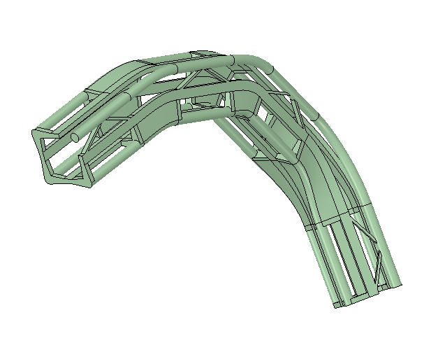

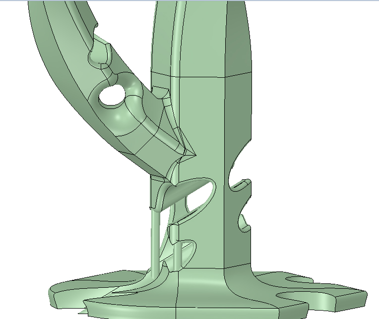

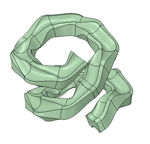

Kann man mit FreeCad auch solche Sachen modellieren wie im Screenshots
zu sehen ist?
> zu sehen ist?
Ja, das geht. Stichworte dazu sind "Loft" und "Sweep":
https://www.freecadweb.org/wiki/Part_Sweep/de
https://www.freecadweb.org/wiki/Part_Loft/de

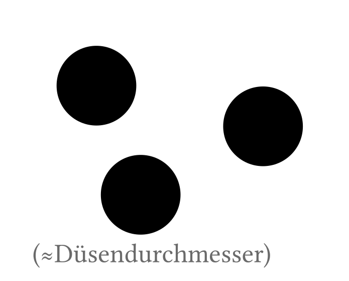

Das abgebildete Muster ist also deiner Meinung nach unmöglich zu
produzieren?

Ja, denn Du zeigst ja nichts mit kleinerem Abstand als die Düsengröße
ist, sondern mit sehr viel größerem! Oder Deine gezeichneten Punkte sind
viel kleiner als die Düsengröße.
Zeichne doch mal Maße an die Skizze ... ;-)
Old-Papa

Die korrekte Platzierung der Kreise erfordert aber ein sehr viel feiner
aufgelöstes Raster als eines, welches auf den Düsendurchmesser
(≈Kreisdurchmesser) (oder meinetwegen dessen Radius) auflöst.

Die Plazierung ja, doch das tatsächliche Ergebnis ist doch bei der
Auflösung das entscheidende! Wenn Du zwei 0.4er Punkte im 0,1er Abstand
setzt, hast Du einen zusammenlaufenden "Eierpunkt" und eben keine
getrennten mehr. Ist das so schwer zu verstehen?

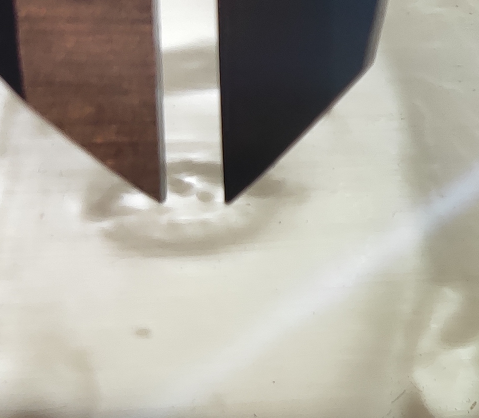

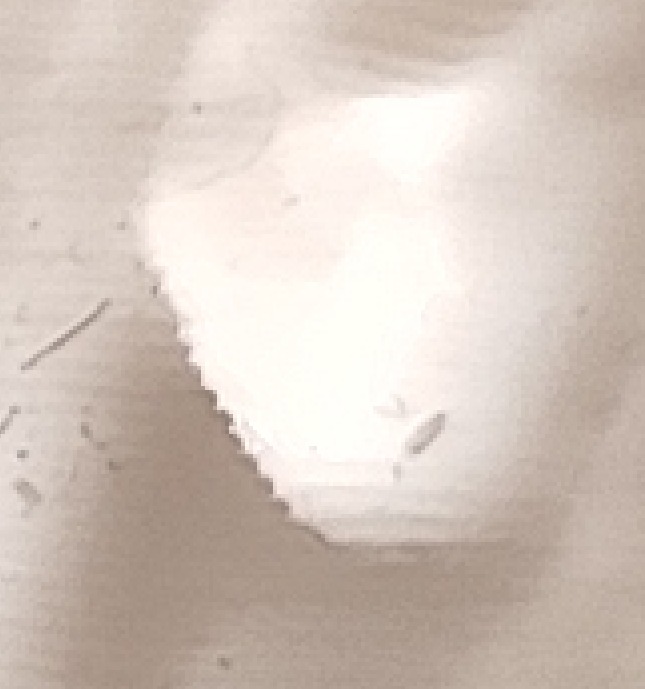

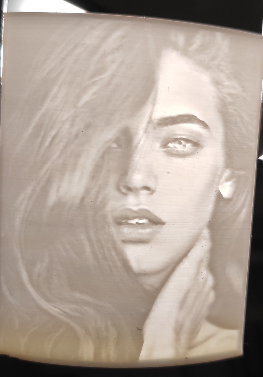

von Timmo H. (masterfx)
Nur weil die Düse 0.4 mm ist, heißt das noch lange nicht, dass die
Positioniergenauigkeit irrelevant ist.
Angehänge Lithophanie ist mit einer 0.4mm Düse gedruckt bei 0.16mm
Layer-Höhe. Am Ohr sieht (lit3.jpg) man die "Pixel" in der X-Achse und
der Spalt des Messschiebers auf Bild 2 ist 2.2mm. Demnach komme ich auf
eine tatsächliche Auflösung von etwa 0.08mm, allerdings ist dies ggf.
auch durch die Reduktion der Polygone des STLs geschuldet.
Mach einen einfachen Test, drucke auf irgendeinen Gegenstand 1mm Schrift
aus. Wenn Du das in gut lesbarer Form hinbekommst, dann bin ich bei Dir
Na wenn Du meinst...

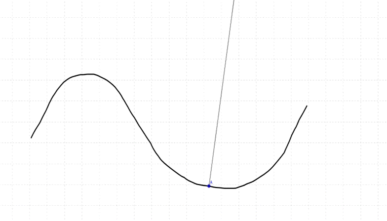

Hallo Maria
Also, die Idee den Druckkopf zu schwenken finde ich super. Ich habe eine
Weile darüber nachgedacht, das Problem ist, daß Winkelangaben in dem
G-Code, der von 3D-Druckern genutzt wird nicht vorgesehen ist. So etwas
gibt es bei 4,5 und 6-Achsigen Fräsen.
Dann allerdings viel mir auf, daß eine solche Winkelangabe im Code aber
ja auch gar nicht nötig währe: Der nötige Winkel kann ganz einfach
anhand des Normalvektors der Oberfläche berechnet werden, er ist
insofern mit dem Normalvektor identisch, als dass er lediglich als
Vektor durch eine Z-Bewegung ermittelt werden darf. Eine Veränderung des
Winkels bei reinen X/Y-Vektoren ist natürlich nicht erwünscht, da sich
sonst der Druckkopf auf die Seite legen würde, wenn zB ein Kreis auf das
Druckbett aufgetragen wird - und das ist natürlich nicht erwünscht.
Die Beispielgrafik ist also als Oberfläche durch den Querschnitt des
Objektes zu sehen.
Damit währen natürlich noch nicht alle Probleme gelöst: Bei zu hohen
Werten kann der Druckkopf immer noch an das Objekt stoßen.
