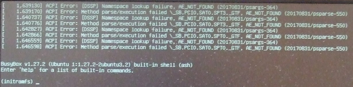

Ich habe Mint 19.2 von DVD neu aufgesetzt und die Oberfläche nach meinen Wünschen konfiguriert und die Luks Volume Group umbenannt. Dann das System von der neuen vg gebootet - alles bestens. Dann update-grub, um den neuen vg-Namen für grub zu hinterlegen. Nochmal probgeweise gebootet - funktioniert. Dann den Update Manager gestartet und die Updates eingespielt. System neu gebootet - nichts geht mehr. Fehlermeldungen siehe Foto im Anhang. Anschließend nochmal von der DVD aus gebootet und von disks aus einen fsck angeworfen - keine Fehler. Was ist da kaputt?

Sowas darf eigentlich nicht passieren... Gab es einen kernel update? Dann eventuell den alten in grub wieder auswählen. Es sind etwas wenige meldungen, um herauszufinden, was los ist. Bekommt man eventuell mehr Meldungen, wen man in grub mit "e" da beim boot eintrag "quiet" und "splash" entfernt, und dann neu bootet? Eigentlich sollte initramfs-tools doch ausgeben, bei welchem unterschritt es gerade ist. Eventuell noch mit ls oder echo in /dev nachsehen, ob die zu mountenden devices dort sind?

DPA schrieb: > Gab es einen kernel update? Dann eventuell den alten in grub wieder > auswählen. Ja, bei Grub sind zwei eingetragen - muss ich ausprobieren.
Die ältere Kernel-Version verhält sich genau so. Ich erinnere mich, dass bei den Updates luks2 dabei war - womöglich ist das der Übeltäter. Der Fehler tritt jedenfalls vor der Abfrage der Passphrase auf.
Mittlerweile habe ich das System nochmal neu aufgesetzt und zuerst den Update laufen lassen. Dann die Volume Group umbenannt. Dann mit passend geändertem Bootparameter ../mint--vg-root gebootet und anschließend update-grub laufen lassen. So funktioniert das System. Warum das vgrename gefolgt vom Update Manager das System zerkloppt, ist unklar.
