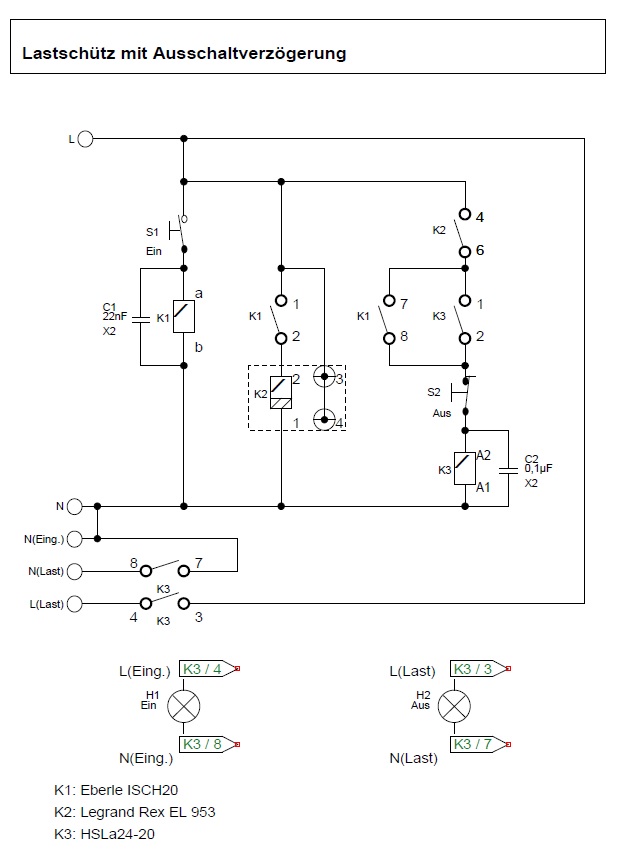

Hallo zusammen, ich steuere bei mir mehrere LED-Lampen / Elemente mit dem MILIGHT System (Controllern). Z.B. Lichtleiste, Spots usw. Alle LED-Elemente/Controller werden von einem 24V Netzteil versorgt. Mir ist aufgefallen, dass nach einem Stromausfall/Trennen des Netzteils die MILIGHT Controller bei wieder anliegen der Spannung die LEDs mit dem zuletzt eingestellten Dimmwert ansteuern. Gerade wenn man mal im Urlaub oder länger weg ist und ein Stromausfall passiert, hieße das, dass die LED über einen längeren Zeitraum an sein werden. Dies würde ich gerne verhindern und suche nach einer Möglichkeit. Zu erst kam mir eine Selbsthaltung in den Sinn, die dann aber im Regelfall IMMER an sein würde... Nicht optimal und benötigt dann auch schätzungsweise IMMER ein paar Watt... Gesamtleistung bei den 24V wären ~450 Watt, man könnte aber aber auch die Versorgung des Netzteils schalten. Ggf. mit einem Stromstoßschalter. Dieser würde nur im Schaltvorgang einen Verbrach haben. Nur wie schalte ich den beim Stromausfall? VG

Am Einfachsten erhält man diese Funktion über ein Relais mit Selbsthaltung. Je ein Taster für Ein (Schließer) und Aus (Öffner). Etwas aufwändiger und sogar stromsparender geht das auch mit Elektronik.

Es wurde gerade in einem anderen Faden darauf hingewiesen, dass es (Motor)-Schütze gibt, die nach Stromausfall nicht wieder schalten, um ein Anlaufen von Maschinen zu verhindern. Habe den Tread jetzt gerade nicht auf dem Schirm, aber hier oder bei den diversen Herstellern wird man sicher pfündig... Gruß Rainer
Rainer V. schrieb: > wird > man sicher pfündig... Ich bin gerade "pfündig" geworden: https://www.ebay.de/p/Nullspannungsschalter-Sicherheitsschalter-mit-ausgef%C3%BChrter-spule/1906774751?iid=283494004987&rt=nc Diese Dinger nennen sich Maschinenschalter und verhindern ein Wiedereinschalten nach Stromausfall.
Lothar M. schrieb: > Ich bin gerade "pfündig" geworden: > Ebay-Artikel Nr. 1906774751 > > Diese Dinger nennen sich Maschinenschalter und verhindern ein > Wiedereinschalten nach Stromausfall. Stromaufnahme aber ca. 2 Watt für die dort verbaute Magnetspule .-) Dieser wird natürlich 0 Watt nach dem ersten Stromausfall, und steigt wieder auf 2 Watt sobald man (manuell) einschaltet.
Lothar M. schrieb: > Diese Dinger nennen sich Maschinenschalter und verhindern ein > Wiedereinschalten nach Stromausfall. Hi, Auf Hutschiene und IP44 Gehäuse mit Sichtfenster und verriegelnder Klappe. Für Dauerbetrieb den Rex auf Dauerlicht. Ist Netz weg, fällt K3 und damit auch dessen Selbsthalte von Kontaktklemme 1 und 2. 7LF6111 scheint bei Wiedereintritt sich selbst zu triggern. Der Legrand Rex macht das nicht. Nur, wo bekommt man den her, ist auch so ein gutes Teil, das obsolet ist. ciao gustav

Karl B. schrieb: > Kenny schrieb: >> MILIGHT Controller > > Hi, > https://www.everen.de/steuerungen-controller/mi-light-controller-serie-eco/mi-light-rf-empfaenger/ > > Das ist doch Sinn der Sache, dass Lampen wieder in der > Helligkeitseinstellung leuchten, die vor dem Abschalten gewählt wurde. > Damit man nicht vom grellen Scheinwerferlicht nach Wiedereintritt der > Netzspannung nach Ausfall geblendet wird. > > Wenn die Lampenstellung "aus" also Helligkeit "Null" gewählt wurde, > merkt sich das System auch diese Stellung. > Ganz egal, ob Netzspannung vorher ausgefallen ist oder nicht. > > Probier es doch einfach einmal aus. > > Kommt dann trotzdem immer eine "default" Stellung außer "Null", dann ist > die Anlage nicht richtig programmiert. > > Die ganze Beleuchtungs-Anlage dann vom Netz trennen, wenn man sicher > gehen möchte. > > ciao > gustav So ist es aber leider nicht. Ich dimme die Lampen auf sagen wir 60%. Dann schalte ich sie AUS. Also den Controller. Wird dieser nun vom Strom getrennt und wieder gesteckt, schalten sich die Lampen auf 60% Dimmwert wieder an. Habe mal bisschen gegoogelt und auch andere MILIGHT Nutzer haben das Problem... Das Einfachste ist wirklich der von manchen vorgeschlagene Schalter. Aber dann muss man auch dran denken :-D ;-)
