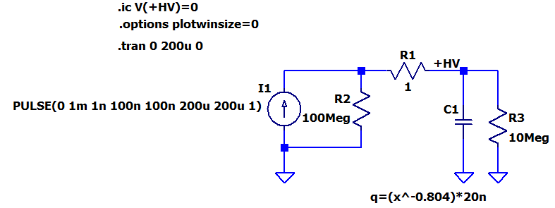

Hallo zusammen, ich bin gerade dabei eine spannungsabhängige Kapazität zu simulieren. Die Werte der spannungsabhängigen Kapazität habe ich in ein Excel-Dokument eingetragen, daraus eine C(U) Kurve erstellt und für diese Kurve wiederum eine Trendlinie mit Formel erzeugt. Diese Formel nutze ich, um in LTspice mit Hilfe der Ladung den Kondensator zu modellieren: C=(x^-0.804)*20n Q=C*U q=x*(x^-0.804)*20n Die Kapazität wird mit einem konstanten Strom geladen. Deswegen würde ich erwarten, dass der Spannungsanstieg über der Kapazität je nach der anliegenden Spannung bzw. aktuellen Kapazität variiert. Von der Formel her sollte ich alles richtig gemacht haben. Allerdings konvergiert die Simulation bisher nicht. Es erscheint die Fehlermeldung "Analysis: Time step too small..." Kann mir jemand zu dem Thema weiterhelfen? Eventuell gibt es auch einen ganz anderen Lösungsweg für die Aufgabenstellung. Danke schon mal im Voraus für Eure Unterstützung. Viele Grüße Stefan

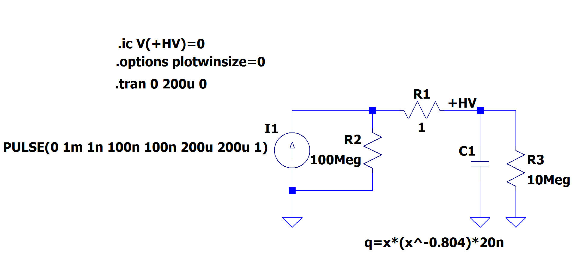

Hi, Stefan schrieb: > q=x*(x^-0.804)*20n q=x*(x**-0.804)*20n Versuch es mal mit dieser Formel. Grüße
Libary schrieb: > Hi, > Stefan schrieb: >> q=x*(x^-0.804)*20n > > q=x*(x**-0.804)*20n > Versuch es mal mit dieser Formel. ACK, "^" hat eine andere Bedeutung: "Convert the expressions to either side to Boolean, then XOR."
Wenn du C(x) hast, dann musst du das Integral bilden. Q(x) = Integral C(x) Diese Q(x)-Formel dann am Kondensator verwenden.
Kleines Update. Im Screenshot der Simulation war noch ein kleiner Fehler drin. Anbei hab ich die korrigierte Simulation als Screenshot angehängt. Viele Grüße Stefan
Libary schrieb: > Hi, > Stefan schrieb: >> q=x*(x^-0.804)*20n > > q=x*(x**-0.804)*20n > Versuch es mal mit dieser Formel. > > Grüße Vielen Dank. Hat geklappt. Jetzt läuft die Simulation wie gewünscht. Viele Grüße Stefan

Kommando zurück. Die Simulation läuft jetzt zwar ohne Fehler durch. Allerdings passt die simulierte Kapazität nicht (siehe Anhang). Laut den Cursorn habe ich in dem simulierten Intervall eine Kapazität von: C=(I*delta(t))/delta(U) C=(1mA * 1.05us)/29.92 V C=35 pF Laut dem Excel sollte die Kapazität in dem Spannungsbereich aber irgendwo zwischen 175pF und 195pF liegen. Mich verwundert das etwas, denn wenn x die Spannung über der Kapazität ist, kommt wenn ich für C=(x**-0.804)*20n rechne für 360 V auch eine richtige Kapazität von 176 pF raus. Kann mir jemand sagen wo der Fehler liegt? Zusätzlich kämpfe ich noch damit, dass ich sofort wieder Konvergenzprobleme bekomme, wenn ich den R3 größer (z.B. 100 Meg) mache. Hat hier jemand eine Idee? Viele Grüße Stefan

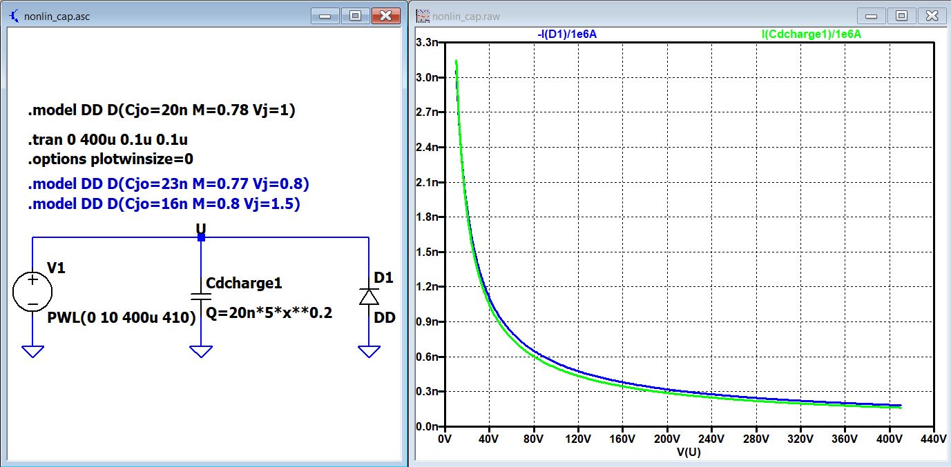

Zu deinem Excel passt die Kapazität eines Diodenmodells gut. Einfach eine Diode in Sperrichtung in den Schaltplan einfügen und untenstehendes Modell nehmen. .model DD D(Cjo=20n M=0.78 Vj=1)

Helmut S. schrieb: > Zu deinem Excel passt die Kapazität eines Diodenmodells gut. > > Einfach eine Diode in Sperrichtung in den Schaltplan einfügen und > untenstehendes Modell nehmen. > > .model DD D(Cjo=20n M=0.78 Vj=1) Interessanter Ansatz. Benötige ich dann die Kapazität Cdcharge1 auch noch? Weil im Modell der die Diode ist ja auch schon eine Sperrschichtkapazität definiert. Kannst Du genauer erklären warum Du die Diode parallel zu der Kapazität Cdcharge1 geschaltet hast?

Natürlich nicht. Die hatte ich nur zum Vergleich drin.
Du nimmst dann nur die Diode.
Helmut S. schrieb: > Natürlich nicht. Die hatte ich nur zum Vergleich drin. > Du nimmst dann nur die Diode. Vielen Dank. Hat super geklappt. Auch wenn ich mich frage wie Du das jetzt mit den Diodenwerten hinbekommen hast. Vermutlich hast Du an dem M und Vj rumgedreht.
