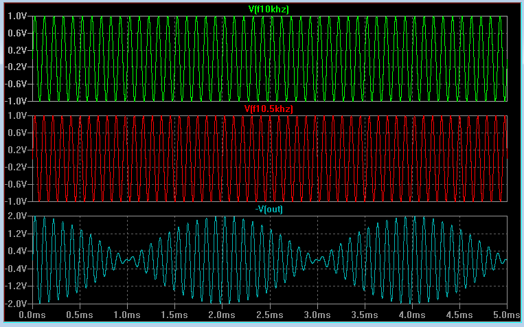

Diagonal D. schrieb: > Eingangs hätte ich besser erwähnen sollen das ich die Amplituden > Addierung meinte Auch die nicht, sondern die Addition der Momentanwerte. Das ergibt dann eine Schwebung. Diagonal D. schrieb: > exakt 1 Sekunde später Brauchst du gar nicht, sondern kannst alle drei gleichzeitig starten. Da sie auf genau 10kHz, 20kHz, 40kHz arbeiten, sind nach genau 1 Sekunde (und sogar schon nach 100µs, also 1 Schwingung des 10kHz-Signals) alle wieder in ihrem Anfangszustand.

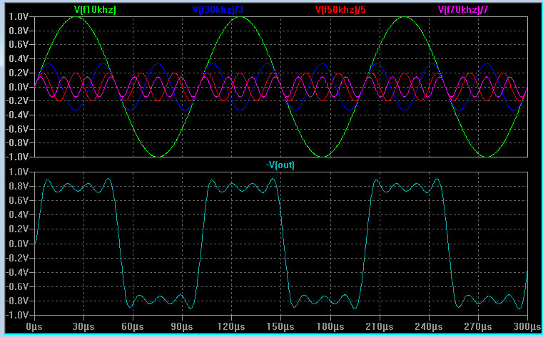

nachtmix schrieb: > Auch die nicht, sondern die Addition der Momentanwerte. > Das ergibt dann eine Schwebung. Von Schwebung spricht man eher, wenn man zwei Signale überlagert, die in der Frequenz dicht beieinander liegen, d.h. die Differenzfrequenz wesentlich kleiner als die Einzelfrequenzen ist. Diagonal D. schrieb: > ich gehe jetzt davon aus, das sich die Funkwellen auf addieren, sprich ... Interessant wird es, wenn du z.B. 10kHz, 30kHz, 50kHz, 70kHz ... mit Amplituden 1V, 1/3V, 1/5V, 1/7V überlagerst (-> Fouriersynthese)
