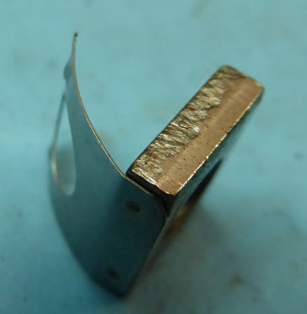

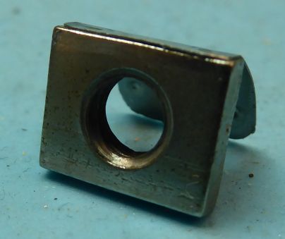

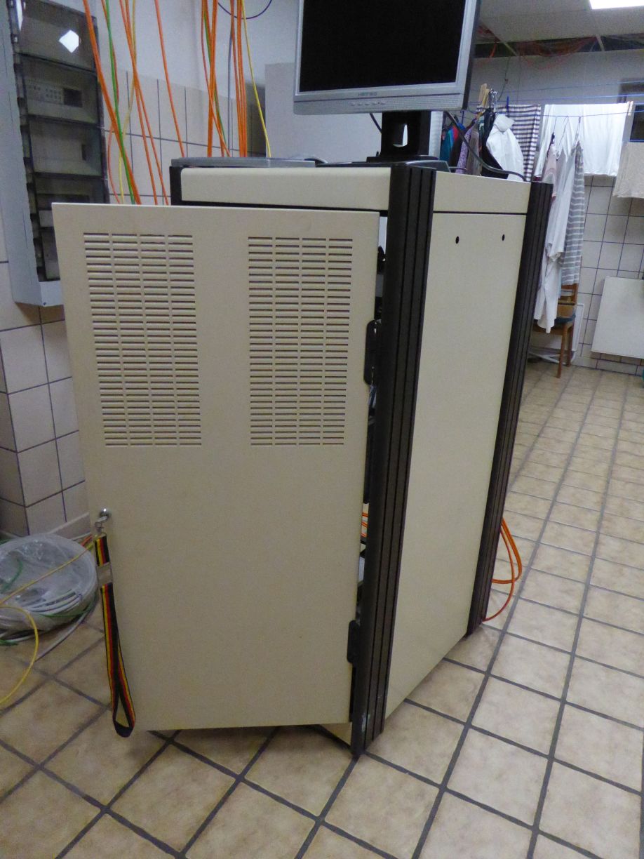

ich suche für einen alten 19 Zoll Serverschrank Käfigmuttern oder Nutensteine/Gewindeplatten. Den Hersteller des Schranks kenne ich nicht, habe den mal vor vielen Jahren einem Studienkollegen abgekauft. Was ich bisher über die Google Bildersuche finden konnte waren am ähnlichsten so Gewindeplatten, aber ohne die Feder. Standard Nutensteine für Bosch/Item Profile sind zu dick, die kann man nicht von vorne einführen. Die Käfigmuttern wie z.B. Rittal sind für gestanzte Löcher und passen auch nicht. Kennt evtl. jemand den Hersteller des Schranks? Masse der Platten: 10 mm breit, 12,6 mm hoch, 3 mm dick.

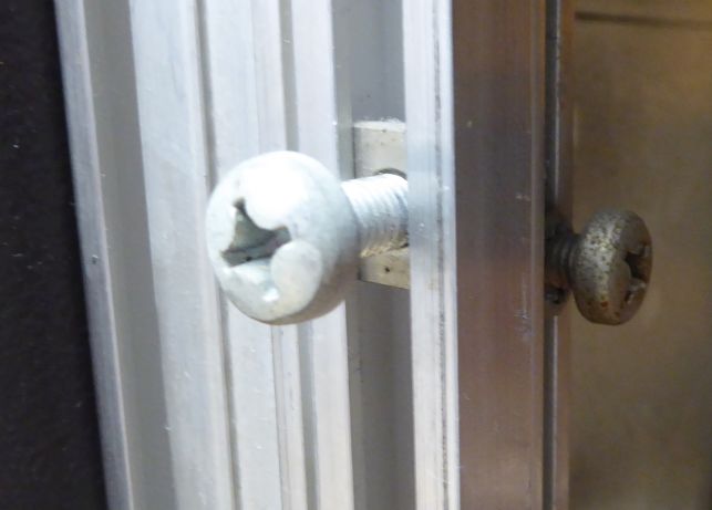

die sind wie die Rittal Käfigmuttern, leider zu breit. Die Nut ist nur 6,5 mm breit, die Schrauben sind M6.
Johannes S. schrieb: > Käfigmuttern Das sind keine Käfigmuttern, suche nach Federmutter und finde z.B. https://www.zajadacz.de/KNUeRR-Federmutter-M5-breit-01-350-431-9.html https://www.elektro4000.de/Installationsmaterial/Befestigungstechnik/Muttern/Kaefigmuttern/Rittal-Federmutter-M5-CP-6108-000VE50::49948.html
Manfred schrieb: > suche nach Federmutter und finde z.B. Danke, das ist ein heisser Tipp, den Begriff kannte ich nicht.
Johannes S. schrieb: > Die Nut ist nur > 6,5 mm breit, die Schrauben sind M6. Halte ich für einen Messfehler! Den Verhältnissen im Bild zufolge dürfte die Mutter längs mindestens 8mm messen.
Armin X. schrieb: > Johannes S. schrieb: >> Die Nut ist nur >> 6,5 mm breit, die Schrauben sind M6. > > Halte ich für einen Messfehler! > Den Verhältnissen im Bild zufolge dürfte die Mutter längs mindestens 8mm > messen. Klingt stark nach Missverständnis. Es ist sicher die Breite der Nut im Schrank gemeint, durch die die Mutter eingefädelt werden kann. Ich habe auch noch welche von diesen Muttern rumliegen, aber keine Ahnung ob da M5 oder M6 Gewinde drin ist.
Dieter W. schrieb: > Es ist sicher die Breite der Nut im Schrank gemeint, Ja, richtig. Bürklin hat die noch, die lassen sich die aber mit Gold aufwiegen. Ein anderer der an privat liefert hat die nicht vorrätig. Falls noch jemand welche übrig hat, so 20 Stk von den M6 (M5 sind etwas schmal) würde ich nehmen.
Johannes S. schrieb: > (M5 sind etwas > schmal) Jain. Die M5 Knürr Federmutter gibt es in zwei Größen: 10x13 wie die M6 und schmal 8x13. Die Artikelnummern findet man im Knürr Katalog z.B. hier auf Seite 130: http://www.grothusen.at/fileadmin/img/Downloads/Knuerr/Knuerr-IT-Spezial-Katalog.pdf Eine Suche nach Knürr 01.350.431.9 (die breite M5 Version) liefert unter anderem diesen Treffer für 50 Stück für €35,27 incl Versand: https://www.jacob.de/produkte/Kn%C3%BCrr-Knurr-01.350.431.9-artnr-1090828.html Vielleicht findet sich mit der Artikelnummer auch die M6 Variante irgendwo zu einem akzteptablen Preis.
Stefan schrieb: > 50 Stück für €35,27 Puh... Die Feder ist da doch nur dran damit man beim Einfädeln keine Tobsuchtsanfälle bekommt. Bei dem Preis würde ich mir Flachstahl 8x2, Gewindebohrer und Moosgummi zum festklemmen besorgen.
ja, der Preis hatte mich auch gestört. Geht gerade noch, aber dann sollen die auch perfekt passen. Das Jacob Angebot hatte ich auch gesehen, das müssten 9 mm breite, 2 mm dick und M5 sein, ginge auch noch. M6 wäre mir lieber weil ich da noch Schrauben habe, aber Jacob ist wohl auch eine Resterampe und die M6 Version habe ich da nicht gesehen. Das sind alte Teile die vermutlich nicht mehr produziert werden. Selbst mit Feder ist das schon eine Fummelei und man darf vorher nicht zuviel Kaffee getrunken haben :) Selbstbau hatte ich auch schon überlegt, mein Bastelkollege hat eine Punktschweisszange, damit müsste das gehen. Kostet aber viel Zeit die man besser nutzen könnte... Gibt es Knürr überhaupt noch? Habe nach "Knürr Händler" gegoogelt, Top Treffer ist Distrelec und die haben gerade mal 37 Produkte im Angebot ?? Der Grothusen Katalog ist gut, aber ob die eine Tüte Muttern versenden? Werde ich anfragen. Danke nochmal für die vielen Tipps! https://technical-furniture.com/de/ auch nicht schlecht, aber mit einer Tüte Muttern brauche ich da auch nicht anzukommen :-)

Ich hab heute mal in der Werkstatt nachgeschaut und nur M5 8x13mm gefunden, aber davon noch ca. 150 Stück. In meinen Schränken haben die Profile nur Platz für die 8mm breiten Muttern, 10er sind definitiv zu breit.
Dieter W. schrieb: > Armin X. schrieb: >> Johannes S. schrieb: >>> Die Nut ist nur >>> 6,5 mm breit, die Schrauben sind M6. >> >> Halte ich für einen Messfehler! >> Den Verhältnissen im Bild zufolge dürfte die Mutter längs mindestens 8mm >> messen. > > Klingt stark nach Missverständnis Ja, ist es auch. Ich dachte dabei an die Nutbreite in die der Nutstein eingeschoben wird... Und da passen wohl die M6 Steine von Knürr perfekt.
Dieter W. schrieb: > Ich hab heute mal in der Werkstatt nachgeschaut und nur M5 8x13mm > gefunden, aber davon noch ca. 150 Stück. > > In meinen Schränken haben die Profile nur Platz für die 8mm breiten > Muttern, 10er sind definitiv zu breit. Danke, die M5 scheinen weiter verbreitet zu sein. So einen habe ich auch noch gefunden, teste morgen mal wie der passt. @MaWin: ich drucke mir welche. har har, Insiderwitz :-)
Bei https://www.elektro-gaertner.de/ konnte ich passende Federmuttern bestellen. Danke für die anderen Angebote, so eine Mutter mit M5 und 8x12 mm habe ich noch gefunden, aber die Feder reicht nicht tief genug und die Mutter ruscht dann sofort nach unten.
Man darf die Muttern nicht von der falschen Seite her anziehen, dann wird die Feder flachgequetscht und beim nächsten Lösen der Schraube fallen sie ins Gerät und verursachen üble Kurzschlüsse. Ich hab das nicht so konstruiert. Ärgerlich ist es, wenn sich die Mutter in der Schiene falsch herum einklappt, dann ist längeres Herumfummeln mit Pinzette o.ä. angesagt. Meistens ist danach die Feder verbogen oder abgerissen.
